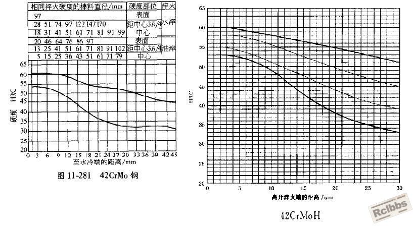

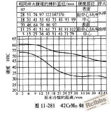

发表于 2010-10-16 01:45:01 | 显示全部楼层
回复 7# rubyet000
    这里有42CrMo材料淬透性曲线,附有试样直径大小与表面及心部水冷油冷硬度数据:
上图显示,在油冷淬火状态J18附近硬度与Φ48棒中心硬度对应为40~55HRC,J6附近与Φ48棒表面硬度对应为53~60.5HRC,表面与心部硬度差5.5~13HRC;水淬看J12附近对应Φ48棒中心硬度为48~59HRC,J6对应Φ48表面硬度53~61HRC,这时表面与心部硬度差2~5HRC。实现淬火硬度差小于2HRC不具备大的可能性。
   GB/T3098.1要求10.9级螺栓硬度范围:32~39HRC,在 回火过程中硬度较高部位降幅度大,硬度较低处下降得相对较少。回火硬度会均匀些。
