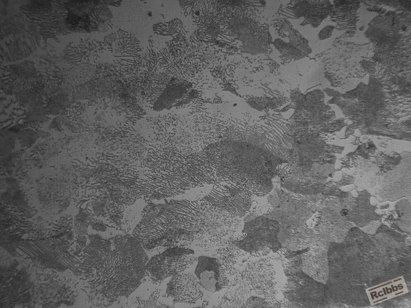

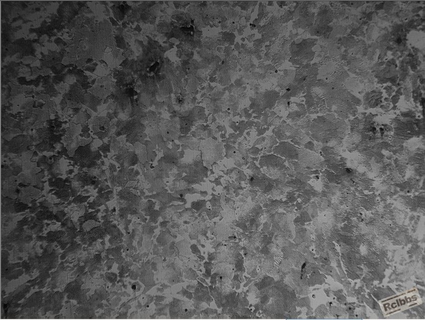

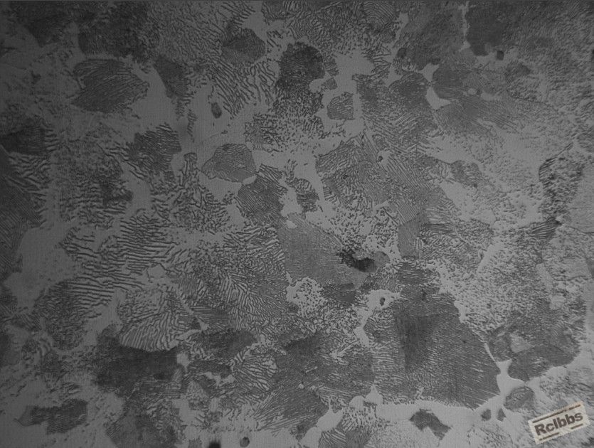

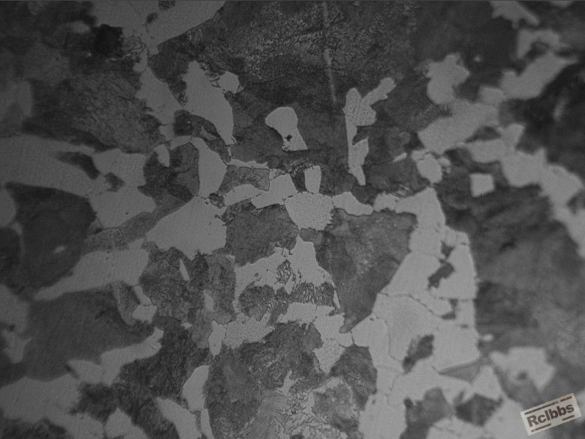

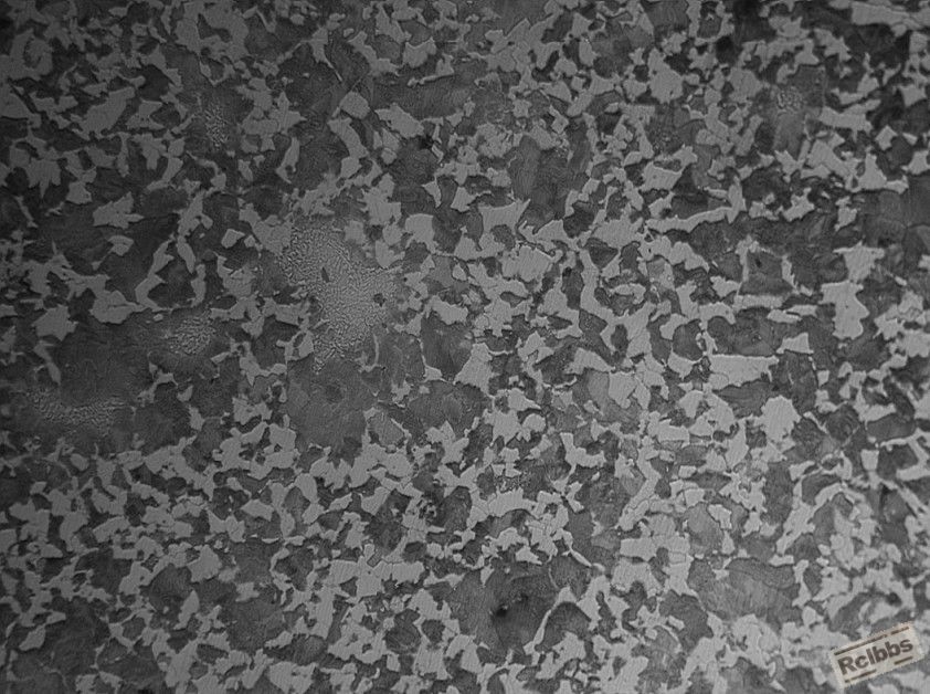

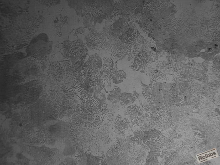

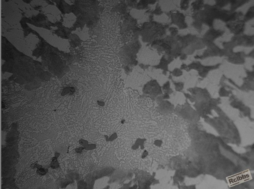

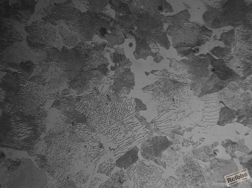

厂家一:
1100.jpg 100倍
1400.jpg 400倍
14002.jpg 400倍
14003.jpg 400倍

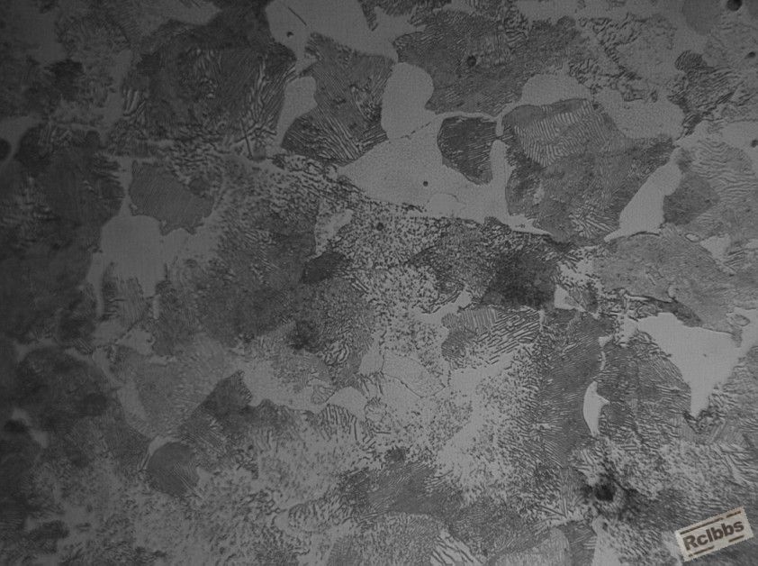

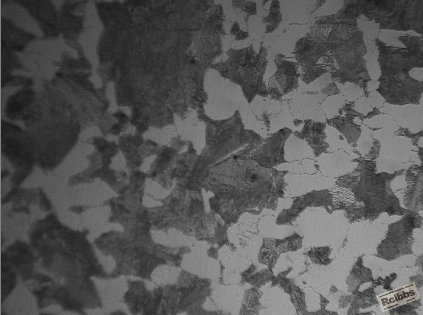

厂家二:
100.jpg 100倍
400.jpg 400倍
40001.jpg 400倍
40002.jpg 400倍
40003.jpg 400倍
40004.jpg 400倍
厂家二的珠光体以粗片状为主(冷速慢的原因吗?),有部分粒状珠光体。
厂家一的以细片状珠光体。

发表于 2010-10-14 15:57:30 | 显示全部楼层
从铁素体的形态看,我认为厂家一的冷却速度慢。
发表于 2010-10-15 17:46:36 | 显示全部楼层
这个不仅仅和冷速相关
和规格和轧制温度也有关;
发表于 2010-10-15 19:46:40 | 显示全部楼层
第一个厂家的晶粒度不均匀
签到天数: 941 天
发表于 2010-10-15 20:14:03 | 显示全部楼层
厂家一,似正火组织。
 楼主| 发表于 2010-10-16 15:04:35 | 显示全部楼层
回复 5# MYG
    你是如何判断是正火还是退火组织的?晶粒度大小?晶粒度大小不均匀可能是什么原因造成的啊?
签到天数: 941 天
发表于 2010-10-16 15:28:54 | 显示全部楼层
回复 6# youweijie314
    建议打一下硬度,看看两者硬度相差多少。
  晶粒大小可能与成分偏析有关。
 楼主| 发表于 2010-10-16 16:22:58 | 显示全部楼层
回复 7# MYG
厂家2的硬度低点,大概300HLD,厂家1大概400HLD。我们硬度计不是很准!
发表于 2010-10-16 17:21:43 | 显示全部楼层
厂家一硬度高,冷却较快,为细片状珠光体,晶粒大小不均,与材料原始成分有关;若经锻造,与锻造时的加热状态有关。
签到天数: 93 天
发表于 2010-10-18 16:03:49 | 显示全部楼层
厂家1工艺可能接近正火,厂家2像是退火工艺,
 楼主| 发表于 2010-10-18 16:33:27 | 显示全部楼层
回复 2# HRC
这种35CrMo可以做球化退火的吧?球化退火后的性能会不会比这种细片珠光体好?粒状珠光体强度不及片状珠光体,但是冲击韧度和塑性应该比细片珠光体好吧?
 楼主| 发表于 2010-10-18 16:36:16 | 显示全部楼层
回复 7# MYG
    厂家一第一张400倍中间那一大块除了氧化物外其他那个是粒状珠光体吗?感觉不像,因为不成点状,貌似条状的。
签到天数: 809 天
发表于 2010-10-18 17:26:19 | 显示全部楼层
回复 11# youweijie314
    可以做球化退火,与正火比没有好坏之分,看你的需要。
 楼主| 发表于 2010-10-18 18:21:00 | 显示全部楼层
回复 13# HRC
    这家感觉晶粒偏大,是不是正火温度偏高?
发表于 2010-10-18 20:08:06 | 显示全部楼层
回复 14# youweijie314
35CrMo材料为什么退火?我 认为应当是进行正火才对,这样晶粒可细化同时珠光体量相应增多。正火组织采用GB/T13320在100倍评级一般零件1~4级合格,重要件1~3级合格。从以上图片判断厂家一的金相组织存在粗晶、混晶现象,热处理没有做好。
签到天数: 941 天
发表于 2010-10-18 21:07:06 | 显示全部楼层
回复 12# youweijie314
    我认为是粒状贝氏体,灰色的是硫化物。
 楼主| 发表于 2010-10-19 09:20:12 | 显示全部楼层
回复 15# ZX771
粗晶是这家厂商正火温度高了吗?混晶可以通过重新正火消除吗?混晶的具体原因能分享下吗?
 楼主| 发表于 2010-10-19 09:29:28 | 显示全部楼层
回复 13# HRC
    厂家2貌似要做球化,好像保温时间不够?因为视场里有好多球状碳化物了,是不是保温时间不够导致片状珠光体中的碳没有扩散充分?细片变成粗片?
发表于 2010-10-19 10:19:29 | 显示全部楼层
仁者见仁,智者见智。最好有百分百的把握再发言,建议交流能用确切的表达,诸如以我之见,但没有十足把握之类。否则会有很多新生力量被你们这些个人之见误导,教学严谨!
签到天数: 809 天
发表于 2010-10-19 16:24:12 | 显示全部楼层
回复 18# youweijie314
    我觉得是退火温度高了。
