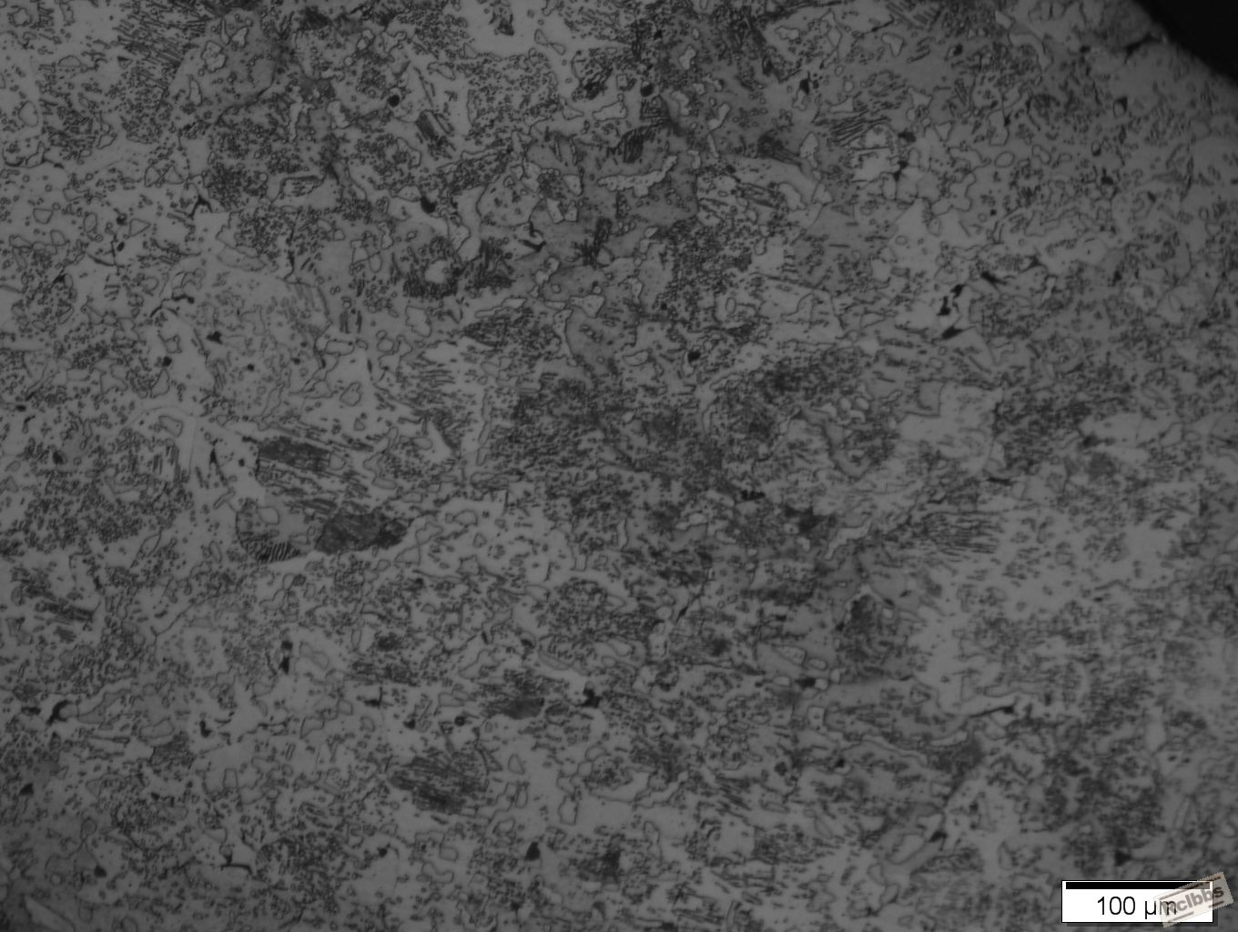

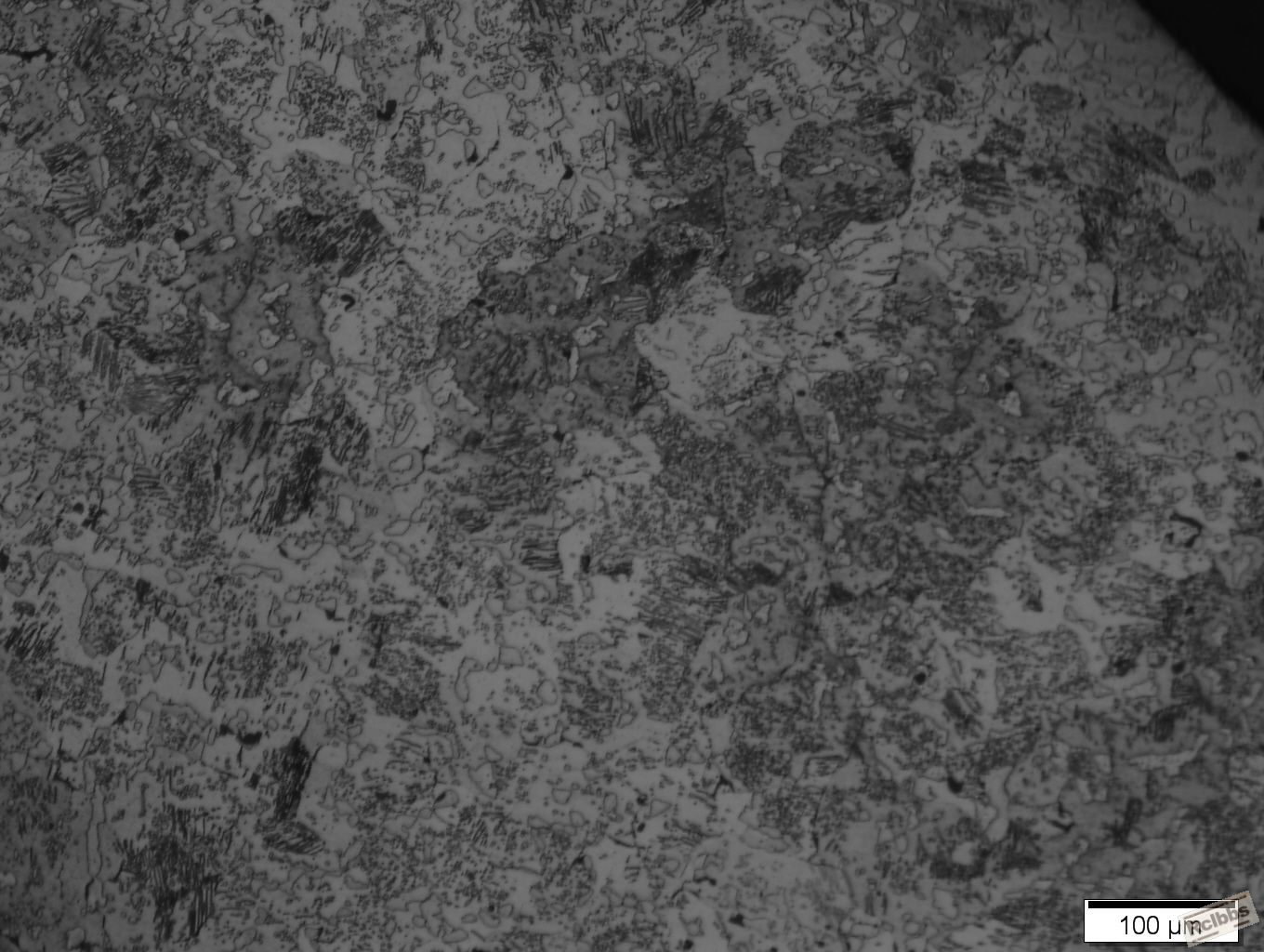

含碳量为1.1%过共析钢
镜885°保温30分钟后,以2°每分冷却到600°,然后炉冷。
金相照片是这样的
显微组织是什么,请各位老师帮帮忙!

发表于 2010-10-15 11:04:47 | 显示全部楼层
碳化物+片状珠光体+球状珠光体。
发表于 2010-10-15 12:33:01 | 显示全部楼层
碳化物和珠光体

发表于 2010-10-15 12:47:30 | 显示全部楼层
相图里面灰色的应该是珠光体了,那黑色的是什么组织?
相图中有球状珠光体
这种处理工艺怎么会出现球状珠光体呢
有其他人按我这种工艺做过,但没出现球状珠光体,只有片状珠光体

发表于 2010-10-15 14:24:00 | 显示全部楼层
如果保温时间长一些,使奥氏体均匀化就会得到片状珠光体。

发表于 2010-10-15 16:35:39 | 显示全部楼层
回复 8# daodaolong
是GCr15吧,图片做得还是很漂亮的,照得不错,可惜我就是没这么好的家什。里面是有球状珠光体,原始组织带来的。

发表于 2010-10-15 17:16:54 | 显示全部楼层
铁素体+球状珠光体+块状珠光体,保温时间适当调整长一点

    呵呵,不是Gcr15,纯度很高的1.1%过共析钢,这种处理方式好像是不应该球化吧

发表于 2010-10-15 20:22:01 | 显示全部楼层
那些黑色的是什么?污染或石墨碳?
最好上传500X图片。

回复 12# MYG
    个人认为是污染

发表于 2010-10-15 22:18:39 | 显示全部楼层
金相组织为:网状碳化物+块状(或粒状)碳化物+片状珠光体。

发表于 2010-10-16 07:24:13 | 显示全部楼层
过共析钢的预备热处理一般都是球化,感觉还是有球状珠光体的
发表于 2010-10-18 08:56:02 | 显示全部楼层
这种工艺处理的目的是什么,你想得到什么组织?           不均匀的粒状珠光体+片状珠光体
黑的应该是细片状珠光体,不应该是石墨。照片放大倍数用500×好分辨

发表于 2010-10-19 09:51:42 | 显示全部楼层
哦  闲着没事制作缺陷样品吧,900℃保温,800℃以上缓冷,800℃以下快冷试试
