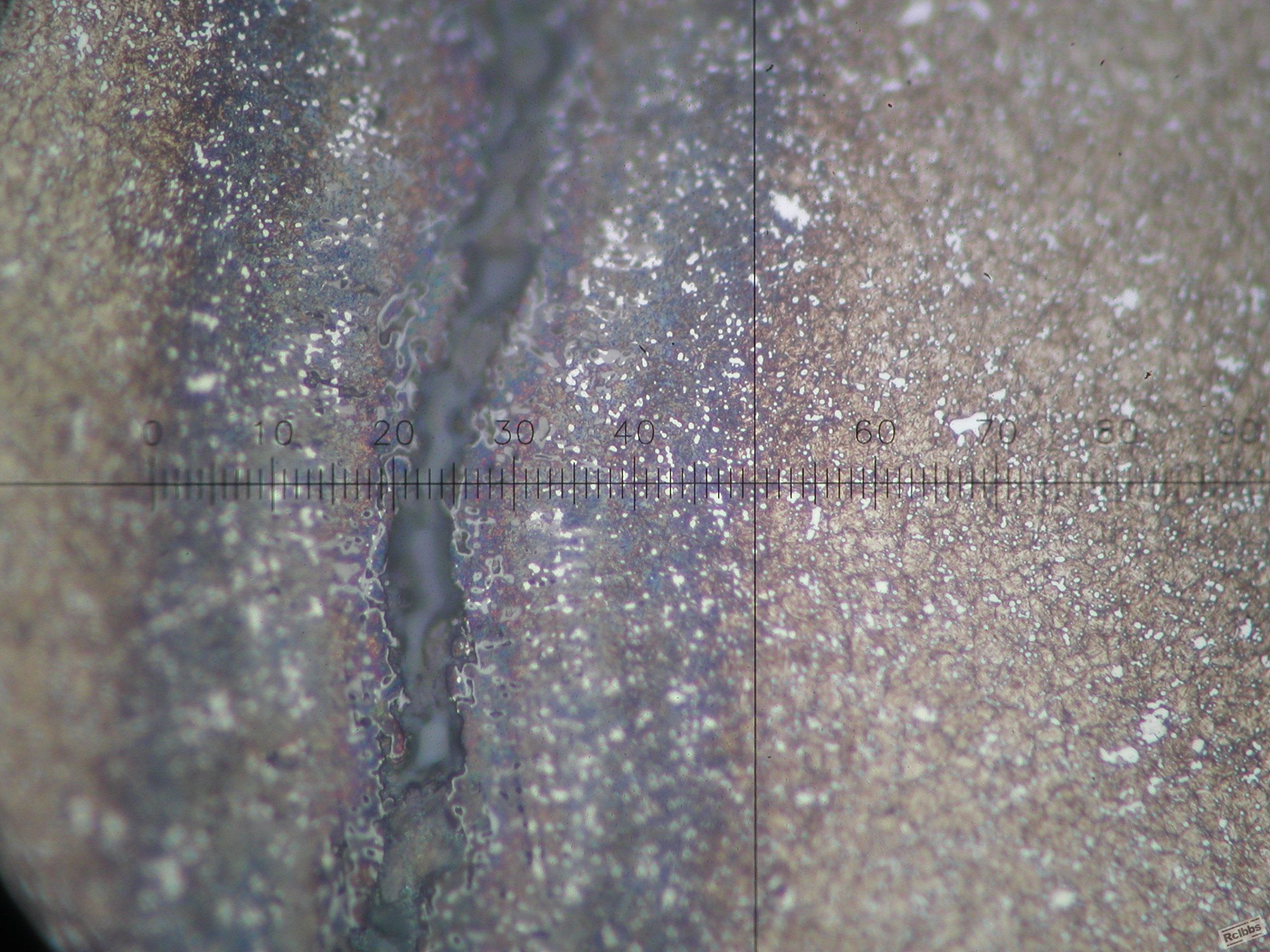

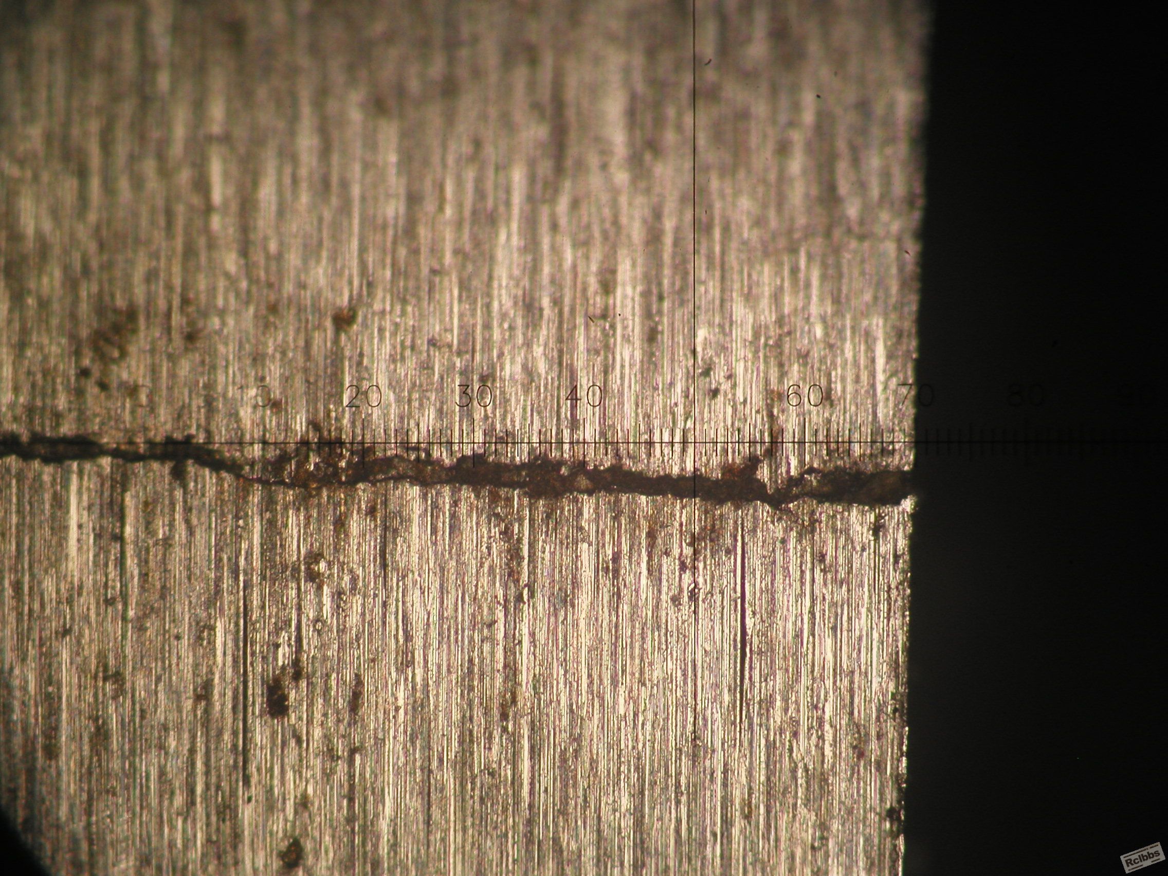

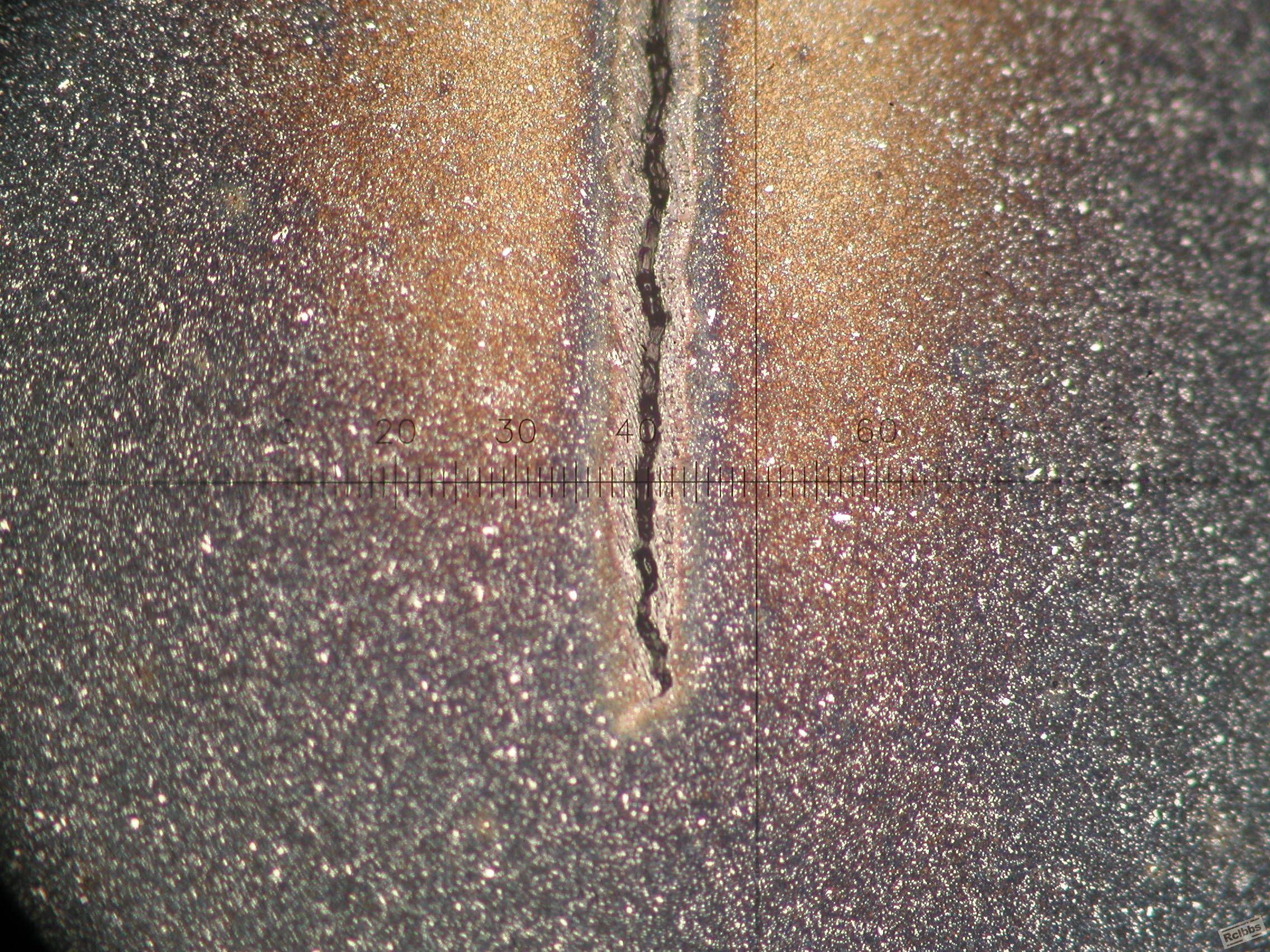

P1010002.JPG 100倍
P1010008.JPG 100倍
请问,大家对此裂纹的看法?

回复 2# HRC
    样品尺寸约为13.2mm,硬度约为61.5HRC,热处理工艺未知

发表于 2010-10-15 11:13:50 | 显示全部楼层
从裂纹的形状看,不像淬火裂纹。

 楼主| 发表于 2010-10-15 11:58:30 | 显示全部楼层
回复 4# HRC
    样品在磨削过程后发现的裂纹

 楼主| 发表于 2010-10-15 12:00:12 | 显示全部楼层
回复 5# hooloo
    裂纹贯穿长度方向,直径方向 延伸至接近中心位置……

发表于 2010-10-15 15:22:14 | 显示全部楼层
裂纹比较柔软,应该是缓慢形成的,没有脱碳特征,估计是加热速度过快形成的
发表于 2010-10-15 15:54:58 | 显示全部楼层
烦请楼主再传500倍的图片进步参考评论,个人同意四楼的意见,从图片看裂纹不像淬火裂纹

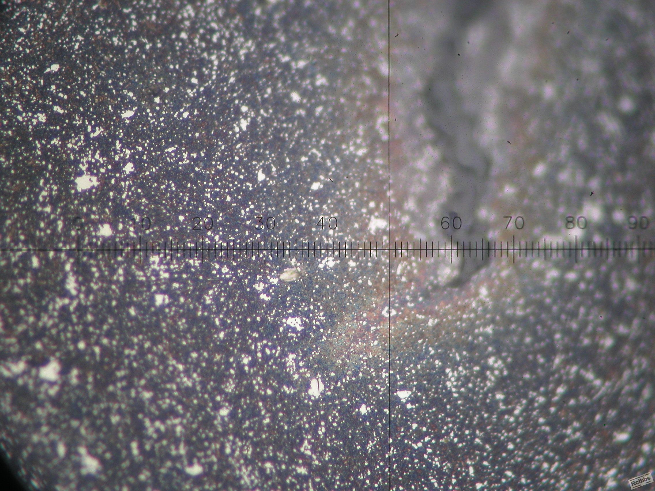

 楼主| 发表于 2010-10-15 16:21:00 | 显示全部楼层
回复 8# 紫琅人
500倍金相
签到天数: 108 天
 楼主| 发表于 2010-10-15 16:22:15 | 显示全部楼层
图片发重叠了,劳烦版主们  删除后面的三张图片
