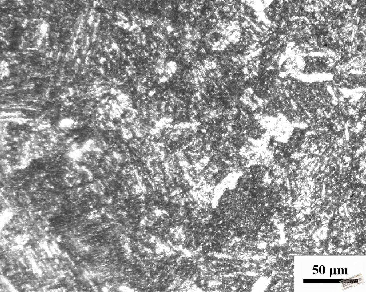

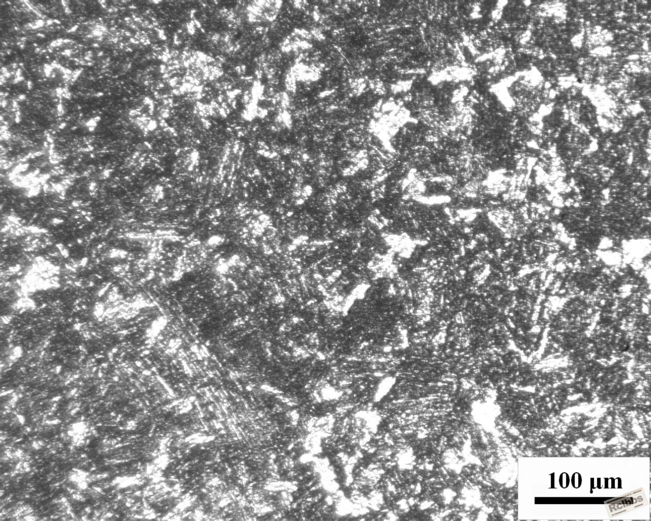

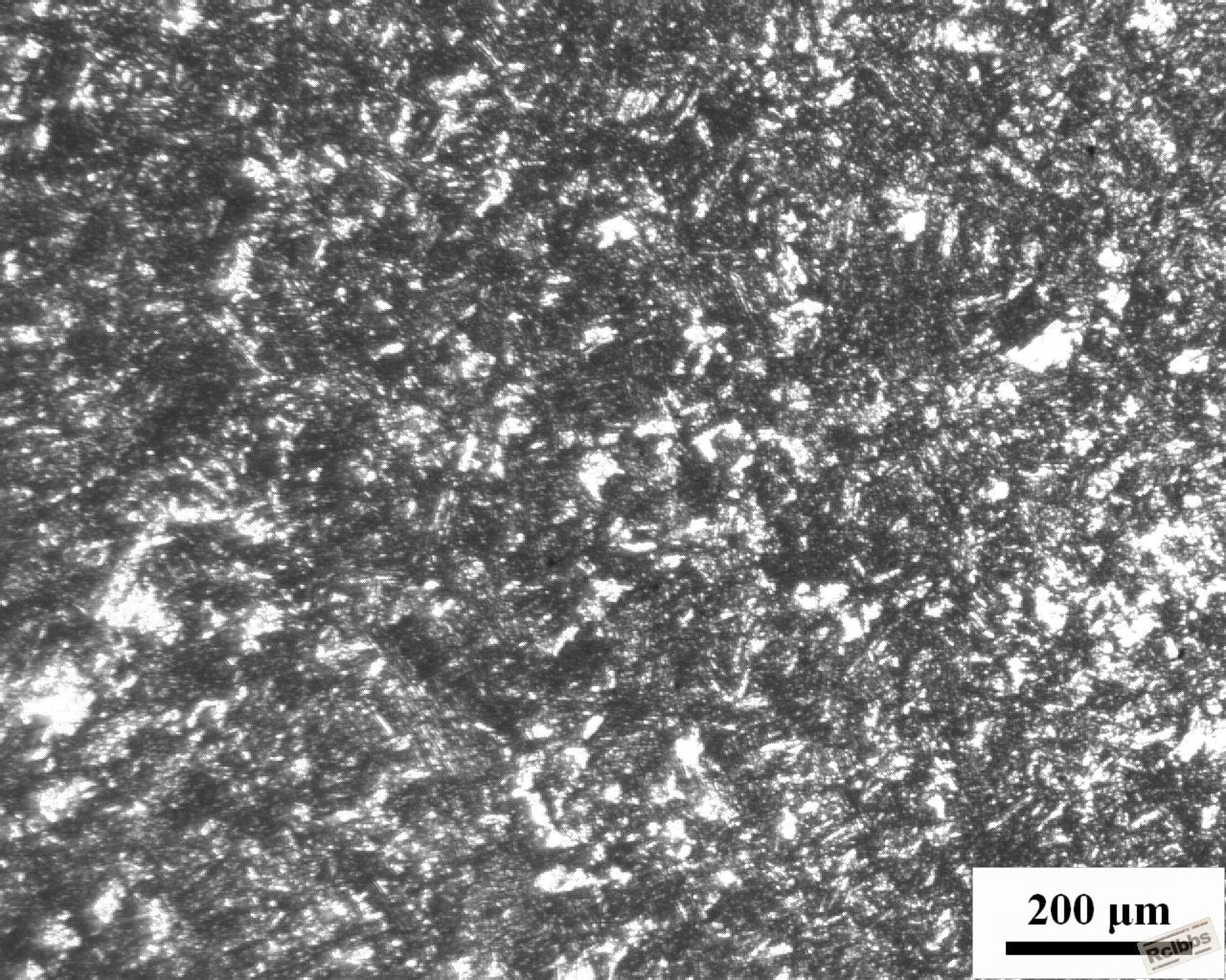

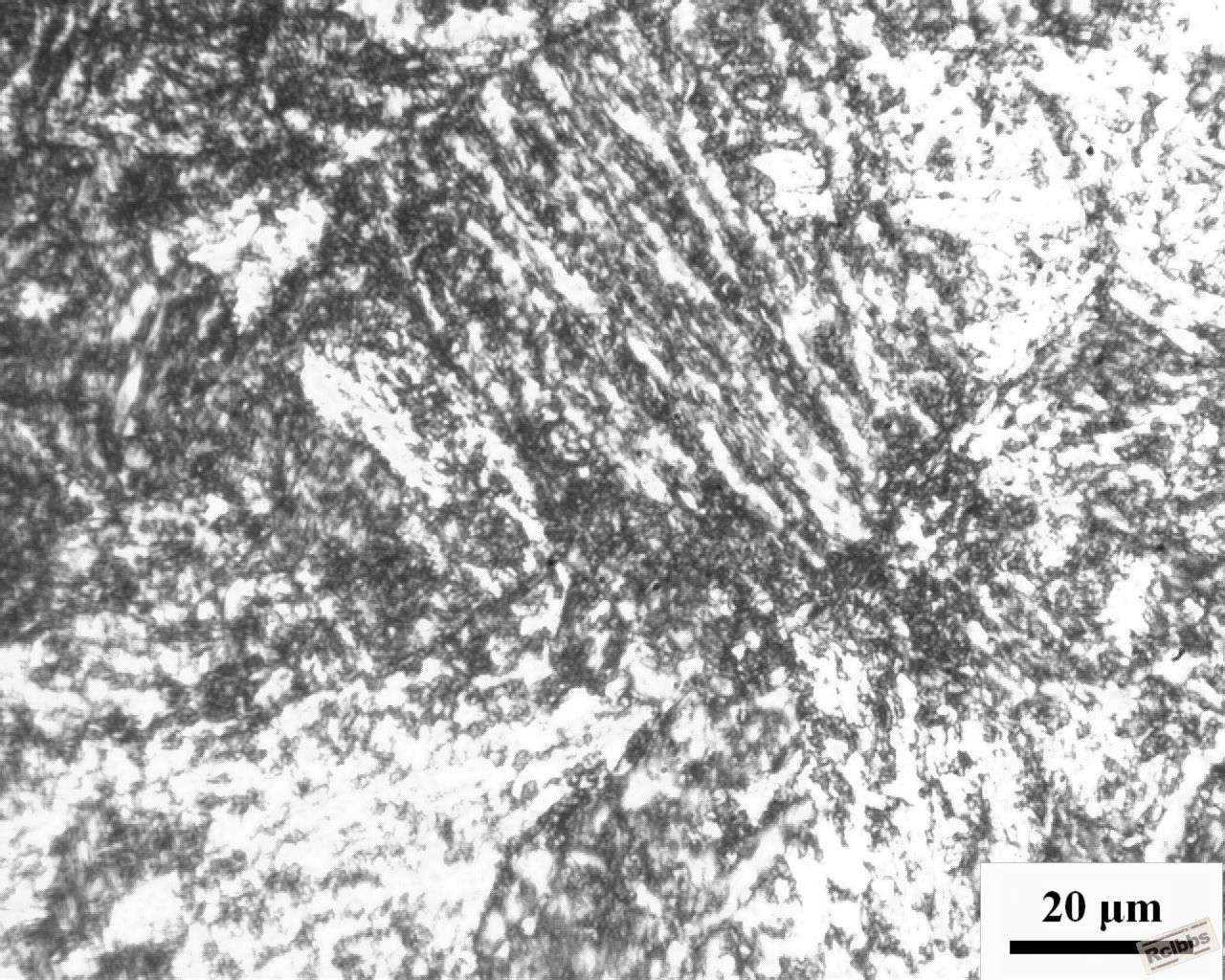

材料 42CrMo  锻件 硝酸酒精侵蚀
50倍
50倍
500倍
500倍
 楼主| 发表于 2010-10-15 13:18:30 | 显示全部楼层
粒状珠光体和粒状贝氏体如何区分啊??
签到天数: 108 天
发表于 2010-10-15 13:23:15 | 显示全部楼层
.粒状贝氏体-大块状或条状的铁素体内分布着众多小岛的复相组织。过冷奥氏体在贝氏体转变温度区的最上部的转变产物。刚形成时是由条状铁素体合并而成的块状铁素体和小岛状富碳奥氏体组成,富碳奥氏体在随后的冷却过程中,可能全部保留成为残余奥氏体;也可能部分或全部分解为铁素体和渗碳体的混合物(珠光体或贝氏体);最可能部分转变为马氏体,部分保留下来而形成两相混合物,称为m-a组织。
发表于 2010-10-15 13:26:05 | 显示全部楼层
基体为贝氏体和铁素体,还有少量的珠光体
 楼主| 发表于 2010-10-15 16:16:05 | 显示全部楼层
锻件出现这样的组织是否可以说合格呢?样品中F的含量会不会有点偏高?硬度打下来27HRC左右~~~
