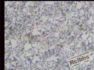

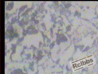

原材料:20CrMnTi,锻件,经过正火处理,正火处理以后进行氮化处理。现在附属图片,是正火处理以后做的金相。请教各位专家,这是什么组织?个人意见:珠光体+屈氏体+铁素体,是否正确?这样的组织对氮化处理有何影响?
发表于 2010-10-15 15:51:30 | 显示全部楼层
个人看图片组织,同意楼主对组织的判断:珠光体+屈氏体+铁素体
感觉正火工艺不是很好的,组织晶粒度不是很均匀,铁素体呈大块状
这样的组织对氮化处理有影响的吧,还请大家一起参考评论
