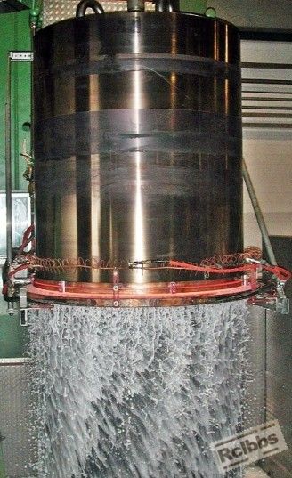

感应器喷水孔被堵住了,清理感应器喷水孔和淬火介质,冷却循环水比较脏,和旋转速度关系不大,不旋转也可以的。
上海热处理厂有限公司立式中频淬火(直径1500MM)
           上海热处理厂有限公司立式中频淬火实景(1500MM直径)
