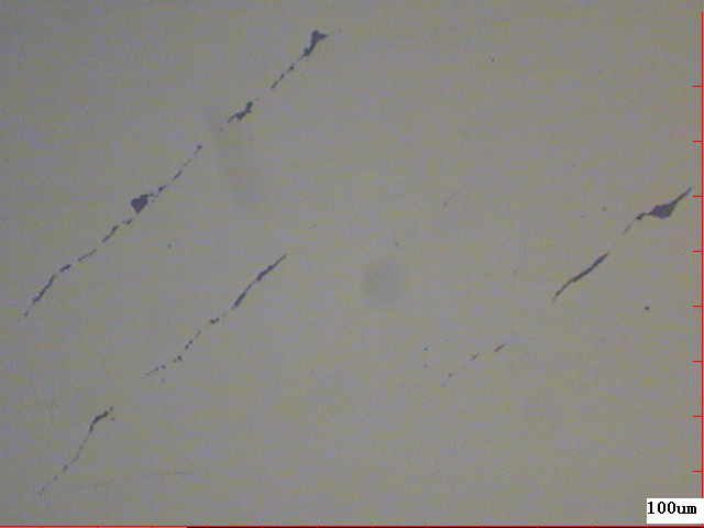

钢材订货合同夹杂物如何制订?另传一张夹杂物图片50倍,
长度约1.2mm请判定类型,级别
50倍

似C类--硅酸盐。

可签定特殊要求,约定夹杂物级别。C类

应该是A类夹杂吧,并不是很专业,仅供参考··
在钢材订货时一般是单夹杂物等级不超过2.5级!夹杂物级别之和不超过5.5级。一般大部分钢厂都能达到,应该问题不大。

看着像A类夹杂,看过暗场了吗

钢材夹杂物的制定标准要根据钢材使用用途来确定,不同的零件要求不同,对于优质结构钢目前一般要求夹杂物A类、B类细系小于等于2.5级,粗系小于等于1.5级(不含硫钢),C类小于等于1.0级,D类细系小于等于1.5级,粗细小于等于1.0级.

C类的端部比上A类的端部要尖锐。一个成锐角,一个成圆角

A类夹杂物。如果是做齿轮的材料,可以参考GB/T 8539规定。最好在合同上写上按最差视场评定。

C3类夹杂物

A类,我认为,要看材料的标准要求或是自己的特殊要求(技术协议),特殊要求一点严于标准要求

应该是B 类+C 类,放大100倍看看

看夹杂一般用100倍看吧 像C类 也太严重了

这个就是100倍吧,500倍的不是显示20μm的吗

尖锐连续,C类硅酸盐夹杂
