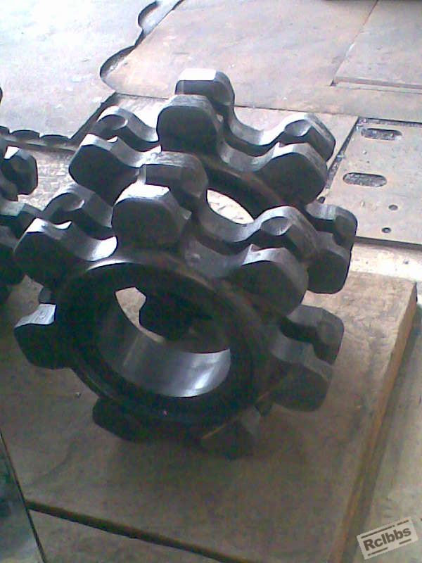

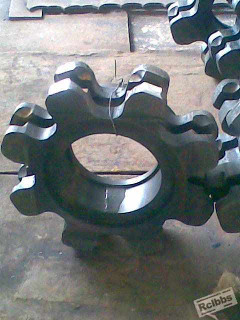

材质采用:42CrMo         齿窝硬度较高HRC52左右, 齿面硬度MAX    HRC 48-49.9  ,专家们,帮忙分析下原因。
不过这个齿窝的硬度HRC52 还是偏下限,想进一步提高,请专家们给出宝贵意见!
另外:(1)我在淬火的时候发现在淬火的齿部有一种黑糊糊的东西富集在上面。是不是这种东西影响了淬火的效果?盐浴炉在安装的过程中会用到磷酸,磷酸会不会用工业盐发生什么反应产生什么物质富集在上面影响淬火效果呢,我们这边用的是:中盐东兴盐化股份有限公司 生产的 精制工业盐   请有关专家批评指导,本人感激涕零!
(2)我这边的齿厚是在: 最小的37.5mm   最大的69mm  材质为42CrMo  淬火温度在950度左右 请问我采用水冷 这样的小齿是不是容易淬裂,请有关做过这方面的专家教我。我以前做过 110mm壁厚的钢管 材质为 42CrMo 水冷到常温没发现裂纹,只是这种链形状的工件没做过,所以请教!

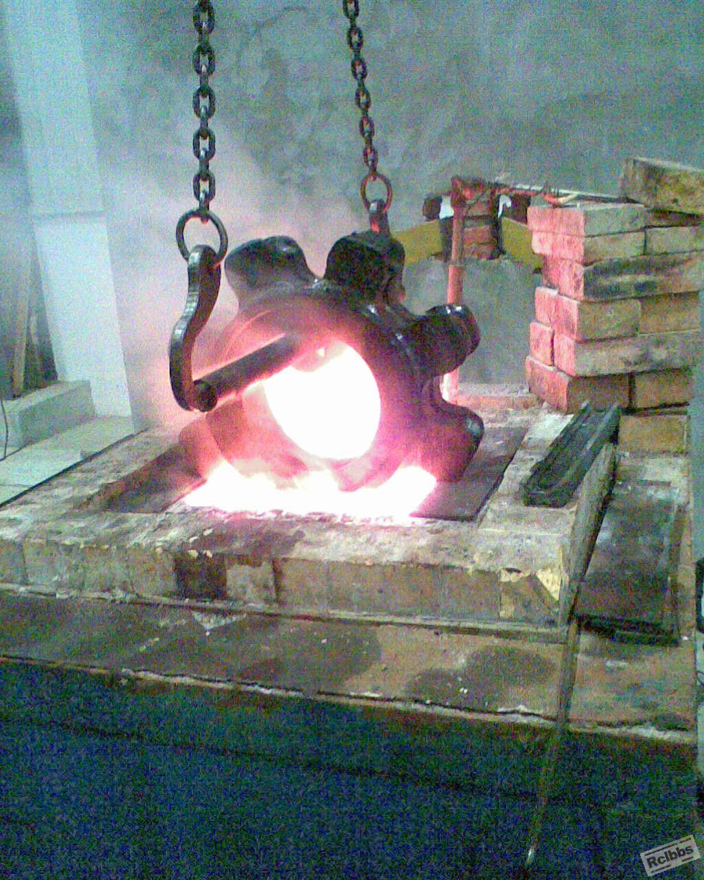

楼主采用高温盐浴局部快速加热,来实现链轮轮齿的局部表面淬火。一次加热两齿,分四次淬完。
出现问题的是:由于“改了新的炉子,盐浴炉的面积加大”,后几次加热隔热措施不当,导致前次淬火齿温度升高至回火温度以上,造成硬度下降。由于轮齿齿面与铁板接触,而齿窝悬空,所以轮齿齿面温度高而齿窝温度低,产生硬度差异。
如果此猜测错误,则前述猜测也错误。
弱弱的问下楼主,8齿的链轮一次加热两个齿,图三7齿的链轮是怎样加热的?

回复 6# qibao9891
        7个的 齿距较大的 只能一次加热一排齿。如果齿距较小的 根据炉口面积能放下两排齿的就放两排齿,如果遇见7排齿,又刚好能淬两排齿的,最后一次就有一排齿 走了两次淬火

发表于 2010-10-18 18:38:28 | 显示全部楼层
我觉得和你盐浴炉加大了以后有关系。在正常加热两个齿并淬火后,再重新进行下一个阶段的两个齿加热时,已经淬火后的的齿面和齿根由于盐浴的温度的辐射正常齿面和齿根相继受热,而齿面接触浴炉的距离小余齿根所以会造成两者在硬度上的差异了。

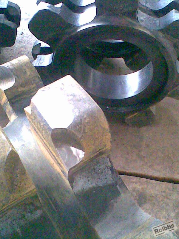

回复 10# 周建国
    版主,你的意思我明白啦! 不过我还是想说一句。其实你说的齿根没有淬火,只淬火的是 齿面和 齿窝 有特意排了一张 齿面和齿窝的特写,有一张就是 上面有打磨过的痕迹,硬度就是在那个地方测试的

回复 11# 若潮
    也就是那个半圆弧处吧,那么产生的硬度偏差和这个自回火也是有直接的关系的。

这种情况,你做没做金相分析?齿面是否存在脱碳现象?不知你的毛坯是什么样的,有没有这种可能性。
从加热图片看,盐炉的温度均匀性应该能得到保证,加热应该不存在什么问题。那就在冷却和毛坯上找了。
