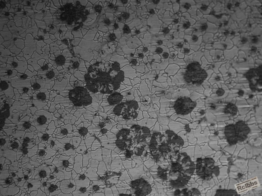

40003.jpg 100倍

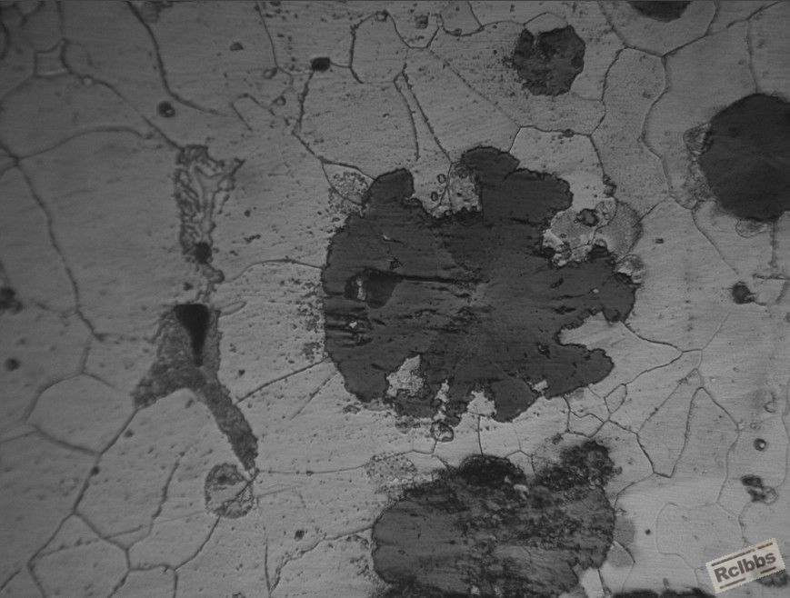

40001.jpg 400倍

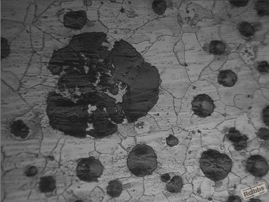

40002.jpg 400倍

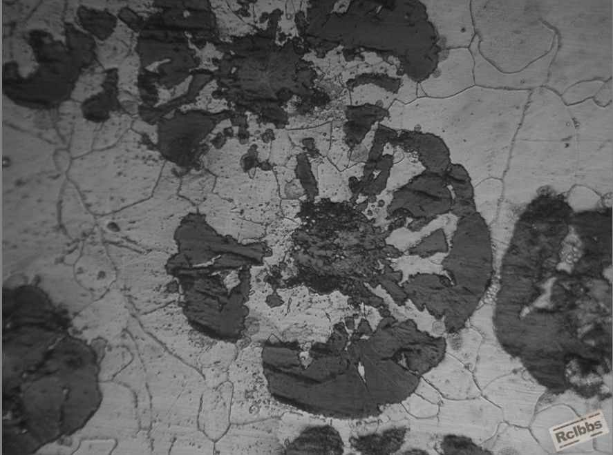

40004.jpg 400倍
这是一个外协厂家给我们做的QT600,我估计经过高温石墨
化退火了,因为只有少数视场有少量粗片珠光体,石墨异样我
知道是什么原因造成的。我想问各位这个QT600有白口化倾向吗
(因为图片里有很多点状东西,不知道是不是碳化物,可能是
他们做高温石墨化退火的时候保温时间不够造成石墨化不充分?
)本来我们要求只是一般退火得到珠光体和铁素体的混合组织。
力学性能达到QT600-3的标准就行,结果这么高的温度退火
都块做成QT400了,拉伸肯定达不到QT600的标准(我还没试)
晶粒度不均匀(混晶)是什么原因造成的?

石墨漂浮了,碳当量高了,这种开花状石墨降低了球铁的机械性能,如果比例较多是不合格的。珠光体含量太少了,性能肯定达不到QT600-3。估计QT400-18。

石墨漂浮是肯定的。试样选取部位可能是铸件的上型部分。
1。如果工件石墨漂浮部分不能在后续加工掉,应判不合格。(敲断工件看断口漂浮程度是否在3mm以上,根据加工余量判定)
2。根据技术要求做一下化学成分、硬度、机械性能。。。。。
最后综合判断。

    对!是在上型部分取样的!目前我们厂刚开始做金相!还没和外协厂签技术协议的!本来我们是要求外协厂在毛坯上多做一个可以割下来做金相的样的,结果没做,
我就在毛坯上锯了一个小样下来检查!

判断球铁件合格的标准是机械性能。从照片看,珠光体含量太少了!不会合格。

我感觉他们做了高温石墨化退火,貌似保温时间又不够,基体中还有好多点状碳化物!有白口化倾向?
