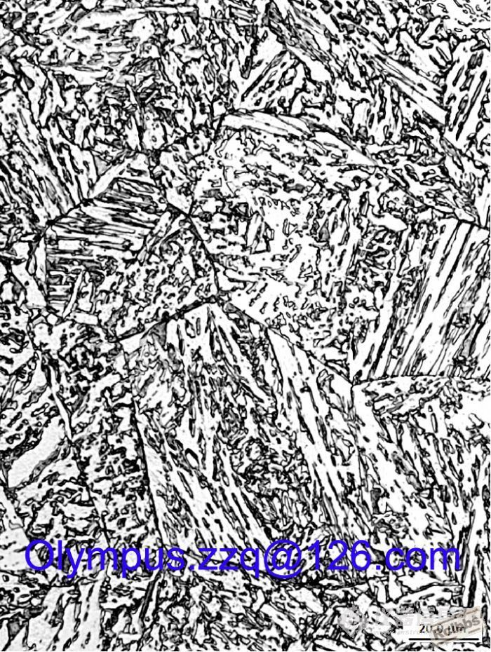

在金相照片中,球状珠光体和粒状贝氏体是怎样区分的,
总感觉两者的显微组织非常相像,有点区别不开
请各位老师指点一下

粒状B
粒状B
0.jpg 回复 1# daodaolong
第一个粒状B  第二是粒状P
用F当参照物把

谢谢发的照片啊

我还是没有弄明白,是不是说,粒状较圆为粒状P,不圆或棒状为粒状B???
发表于 2011-3-18 21:24:55 | 显示全部楼层
从图片中两者的形状看应该有一个感性认识了,最终确认还是要看材料和工艺的,最好依据材料和过程做观察和推理,才比较严谨。
现代金相学总没有人再单纯依据一张图片得到什么结论了吧?我了解到断口观察中就有人单纯靠看图片,结果得出错误的结论,造成恶劣影响的例子。
