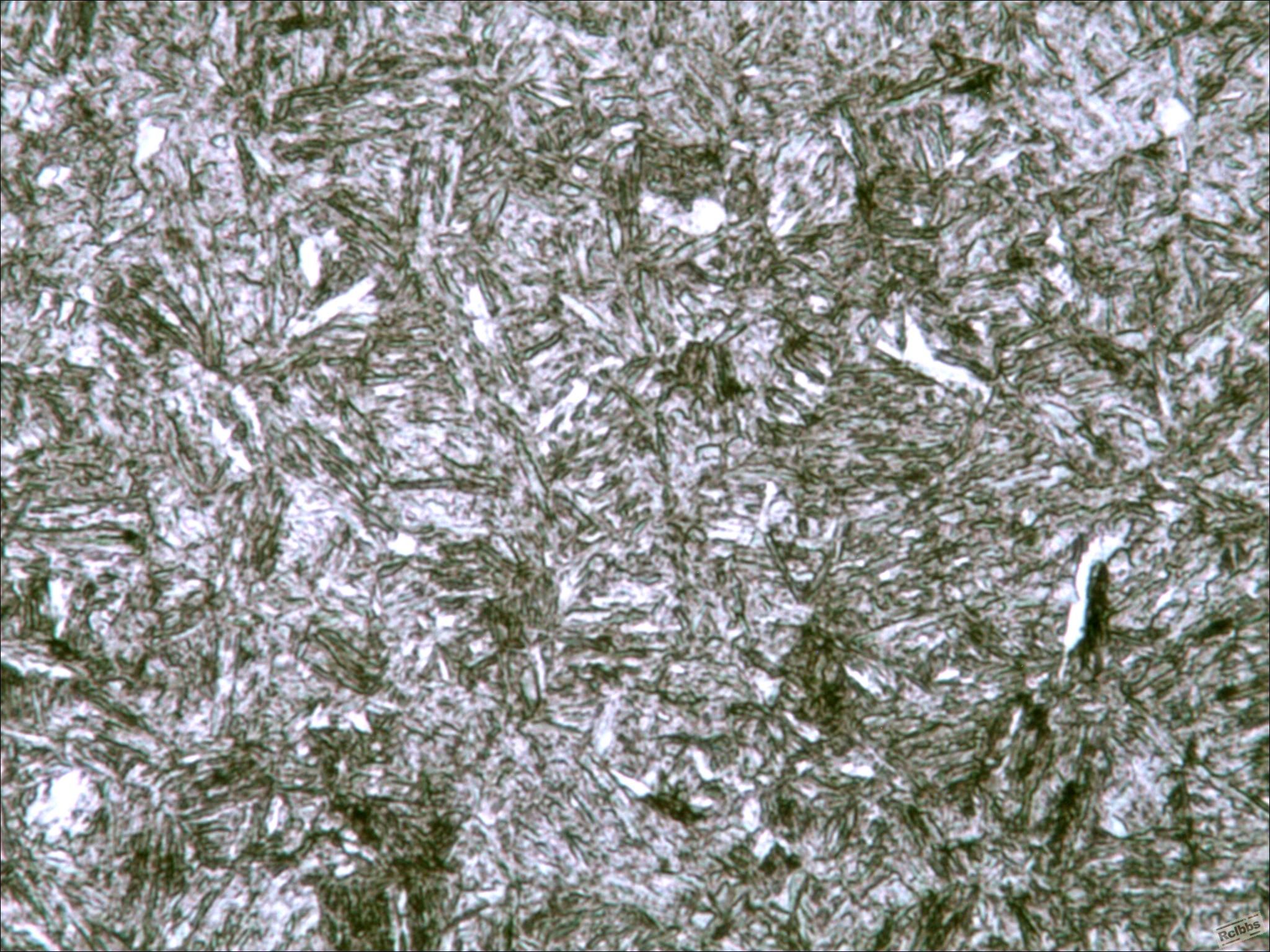

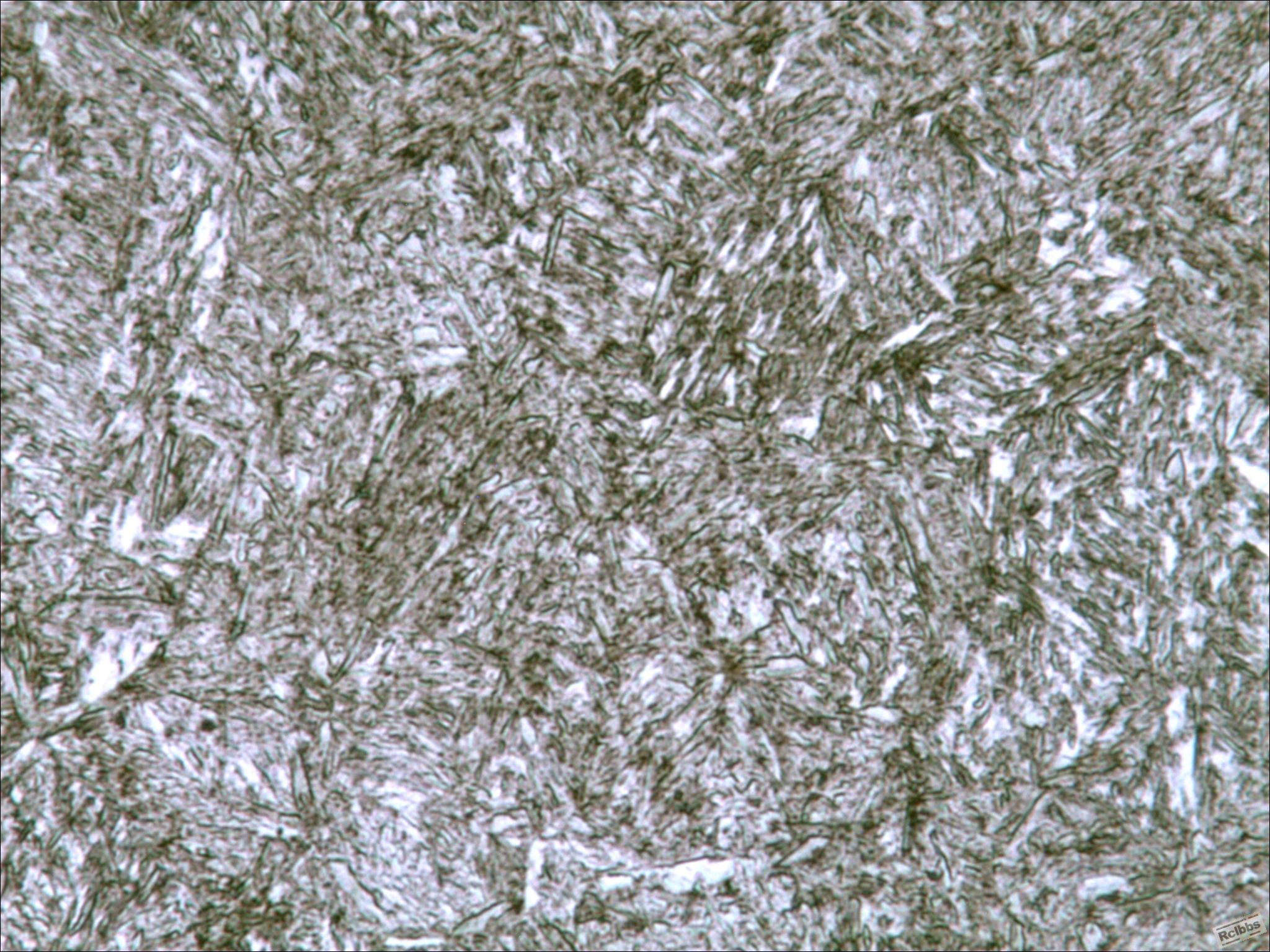

下面两张图是中频感应淬火表面组织,M是3级,预先热处理是调质的。
50Mn 400X
50Mn    400X
50Mn   400X

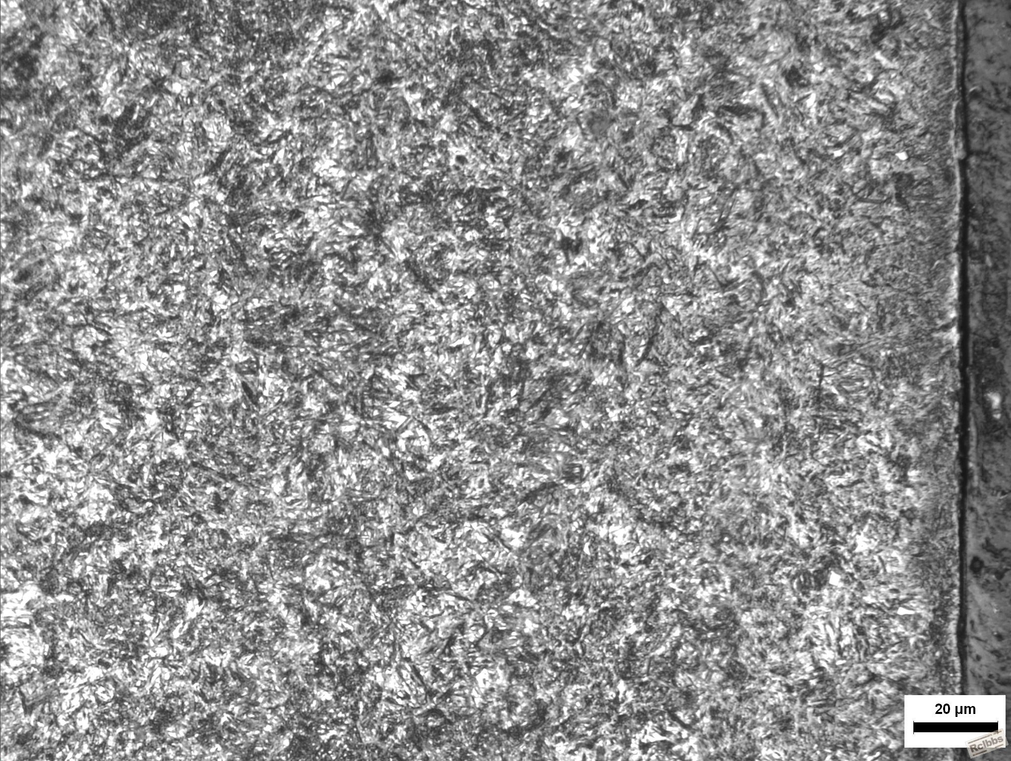

S48C 400X
S48C    400X
S48C  400X
