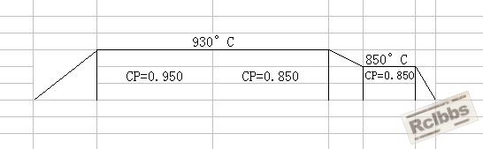

用word画图功能,Excel都可以,就是费点功夫。

不知道这样够不够直观

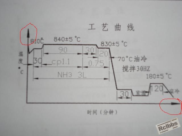

    谢谢了。有帮助。我还想知道坐标箭头怎么画上去的饿,如图: DSC00130.JPG

回复 3# 追求卓越
     我在车间干活的,车间没有电子版的,都是在纸上画好的,技术部有,没要。

发表于 2011-8-13 15:02:12 | 显示全部楼层
简图和曲线都用CAD画就行了,简图用图纸修改一下,箭头用剖面图的箭头
