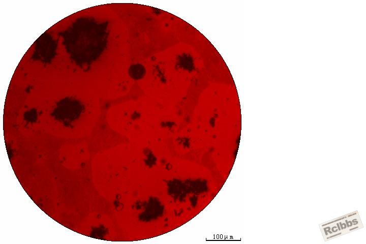

请各位老师判定一下此金相组织珠光体含量为百分之几?

估计25%左右,球化三级

 楼主| 发表于 2010-10-18 15:20:09 | 显示全部楼层
回复 2# microsoft
    我们用金相自动测量软件测得结果为70%度,可客户用肉眼看的仅60%啊
 楼主| 发表于 2010-10-18 15:21:46 | 显示全部楼层
回复 3# ZHUOYA
    请教咋判的啊
 楼主| 发表于 2010-10-18 15:26:54 | 显示全部楼层
我们自动测量软件用的就是GB9441-88《球墨铸铁金相检验》标准啊
 楼主| 发表于 2010-10-18 15:28:23 | 显示全部楼层
到底问题出在哪啊,请各位大侠指点

1。“估计25%左右,球化三级 ”差不多!
2。“ 我们用金相自动测量软件测得结果为70%度,可客户用肉眼看的仅60%啊”太离谱!有一点球铁金相基础也能判断,不能太依靠所谓金相自动测量软件,判断完全倒过来了。
3。问题可能出在腐蚀时间略长。

发表于 2010-10-18 21:34:25 | 显示全部楼层
粗略的画一个网格,测得结果为29%。最准确的方法是重量法。

发表于 2010-10-18 22:23:04 | 显示全部楼层
30%差不多,不要迷信金相自动分析软件,那个对制样的质量要求相当高,一般制作的样品肯定会引起误判的。

发表于 2010-10-19 01:38:00 | 显示全部楼层
wdh80 发表于 2010-10-18 14:28
   你照相的时候孔径光缆没有调节好,所以珠光体与铁素体的对比度很小,所以不加红色会有很强的眩光。
发表于 2010-10-19 08:12:37 | 显示全部楼层
回8楼:你跟客户的理化检测员去沟通一下,他们到底是怎样检测的。一般性,差一级肯定存在的。铸件的话,还是相信自己的眼睛吧。

发表于 2010-10-19 17:20:41 | 显示全部楼层
到底问题出在哪啊,请各位大侠指点
wdh80 发表于 2010-10-18 15:28
  自动测量系统依靠的是灰度等级,要看你的仪器能识别多少个灰度等级。你照片的灰度等级相差太小,珠光体和铁素体的灰度还是相差比较大的。我估计是由于眩光严重所以加了很深的红色滤光片,其实只要调整好孔径光缆,不加滤色片也一样有很好的衬度。
发表于 2010-10-20 11:27:08 | 显示全部楼层
fengyonghe 发表于 2010-10-18 21:34
    请教:这个怎么算啊?还有所谓的重量法?

发表于 2010-11-1 18:55:52 | 显示全部楼层
回复 15# ZHUOYA
    这个我倒知道一二,把图打印在一张纸上,剪下需要测量的部分,用精密天平称出重量,与整个画面的重量比较就可得到面积比了。

发表于 2010-11-8 17:14:08 | 显示全部楼层
珠光体含量约为30%
发表于 2010-11-9 16:04:40 | 显示全部楼层
这个组织珠光体含量30%左右,相对于QT600-3的组织,珠光体含量较少了
在根据9441标准计算珠光体含量时,请大家注意不要忽略F+P一共是100%,一定要去除石墨。
分析软件在二值化时,要考虑石墨所占面积。
