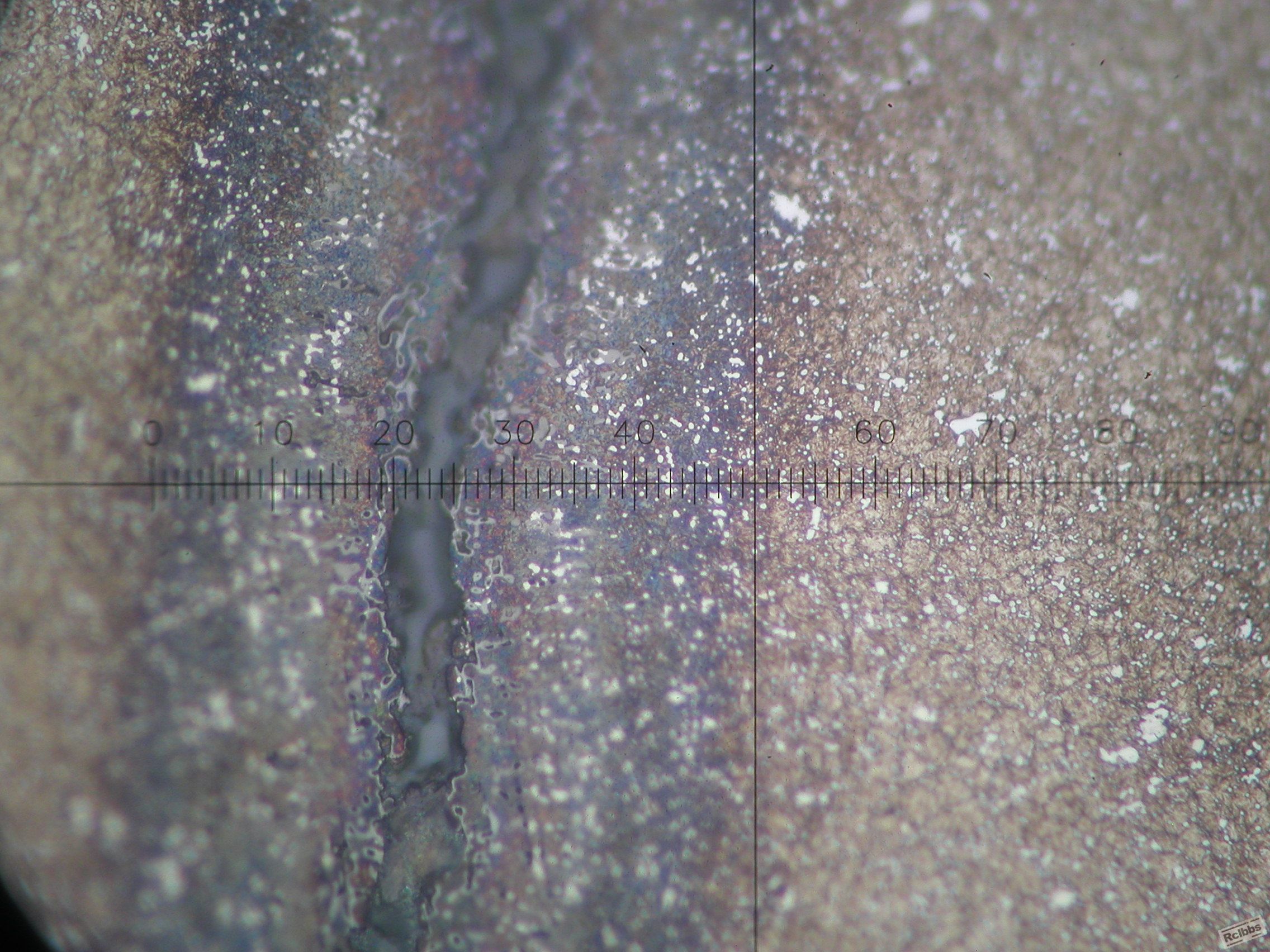

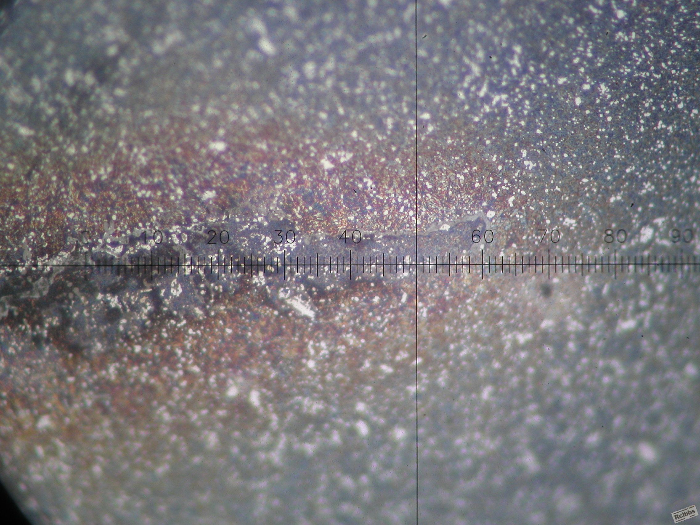

P1010014.JPG 500倍
P1010002.JPG 50倍
M35材料
请问大家  这个裂纹是怎样产生的?

发表于 2010-10-19 08:00:14 | 显示全部楼层
裂纹边缘有脱碳现象,且裂纹内有氧化现象,应该为热处理前的裂纹。

有没有人知道  裂纹旁边的 溶化状  组织 是怎么回事啊?
发表于 2010-10-19 13:03:45 | 显示全部楼层
“原始状态为 扎制    热处理状态为 淬回火,工艺未知  ,硬度约63HRC      ”
    经过退火没有,图片不是很清晰,裂纹两侧是不是水渍,有裂纹的试样浸蚀后干燥不好会从裂纹中渗出水分把裂纹两侧污染。从第二张图片上裂纹的形态看像是淬火前形成的
发表于 2010-10-19 13:25:35 | 显示全部楼层
“有没有人知道  裂纹旁边的 溶化状  组织 是怎么回事啊??”
这个我个人认为不是溶化状的什么别的组织,是你制样没有制好,而是你在制样过程中留下的脏东西

发表于 2010-10-19 14:41:18 | 显示全部楼层
回复hooloo
试样抛光好后仔细清洗,并尽量使裂纹中的水分干燥,然后均匀浸蚀。浸蚀清洗后立即仔细观察裂纹两侧颜色,与干燥后的颜色比较,观察是否试样干燥时裂纹中渗出的水分把裂纹两侧污染,如果浸蚀时颜色均匀一致而干燥后出现差异,那就是干燥时水分污染

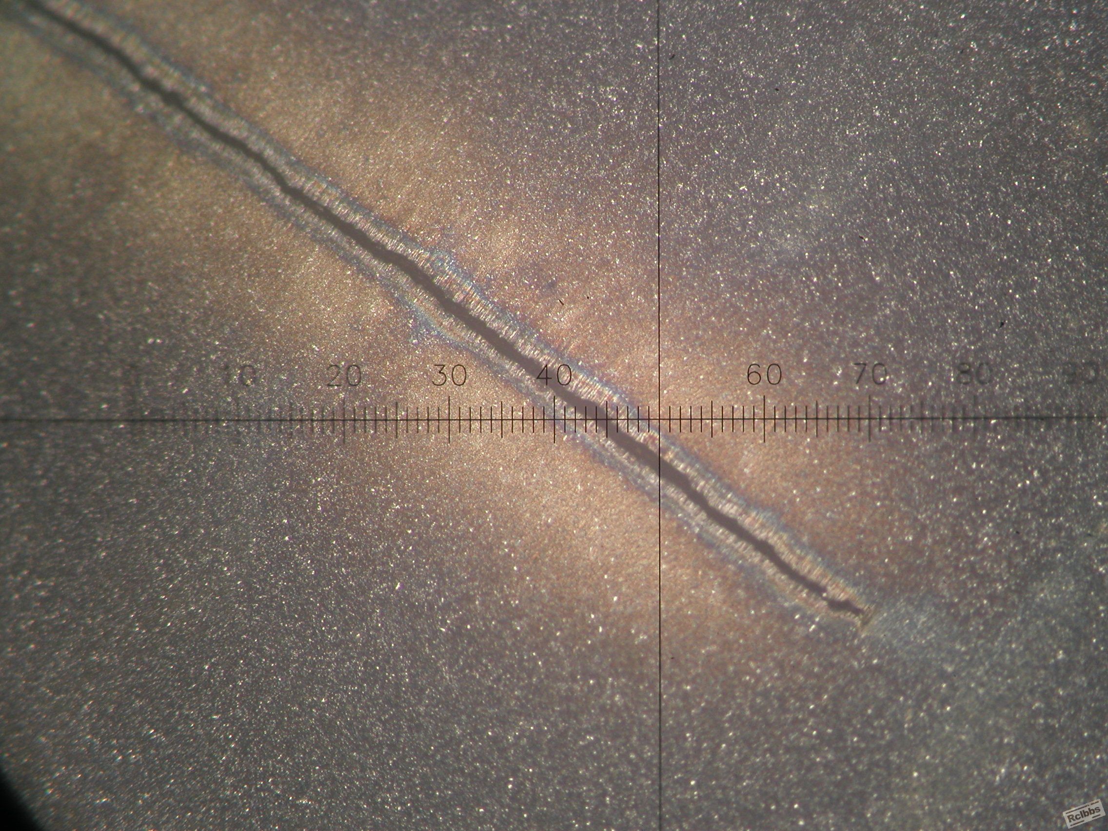

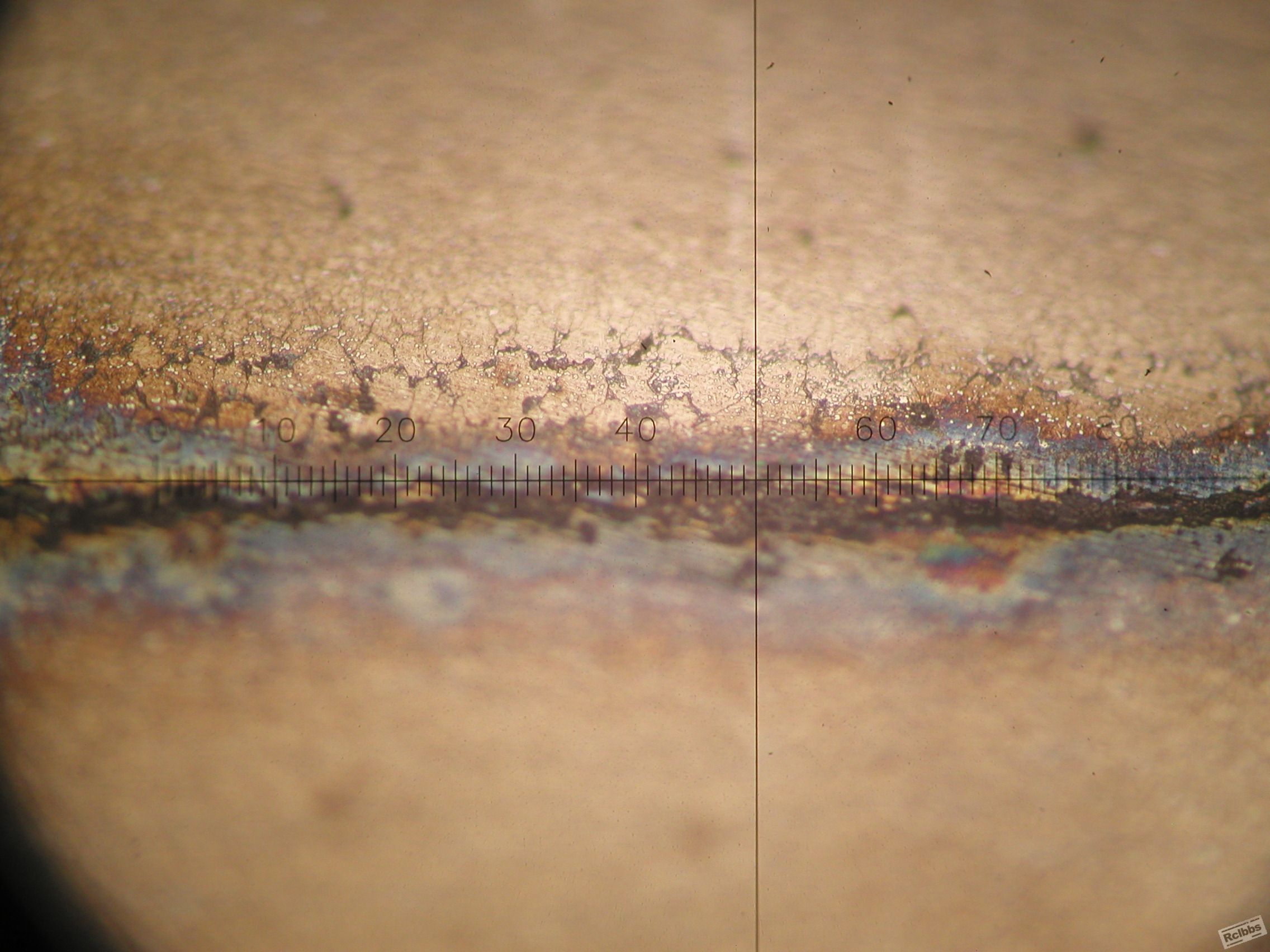

 楼主| 发表于 2010-10-19 15:15:57 | 显示全部楼层
P1010003.JPG 500倍横向
P1010004.JPG 100倍纵向
刚拍的相片 , 纵向组织上 裂纹两侧  有破损,不知道是什么原因

发表于 2010-10-19 17:08:39 | 显示全部楼层
应该是热处理前材料本身的裂纹,裂纹两侧颜色明显区别于其他区域,属半脱碳现象。

发表于 2010-10-19 17:13:27 | 显示全部楼层
纵向的裂纹边缘沿晶界黑色的好像是屈氏体,会不会是脱碳造成的?脱碳也会造成淬火裂纹。

发表于 2010-10-19 17:48:39 | 显示全部楼层
裂纹尖端园秃、裂纹两端有脱碳、裂纹呈直线状,这些特征说明裂纹是原材料的冶金缺陷造成的并在热处理前已经存在。
签到天数: 108 天
 楼主| 发表于 2010-10-20 07:52:49 | 显示全部楼层
回复 17# fengyonghe
    纵向裂纹两侧  有破损时怎么回事啊?
发表于 2010-10-20 11:32:56 | 显示全部楼层
我觉得裂纹周围有腐蚀现象,楼主可以从应力腐蚀方面试试。

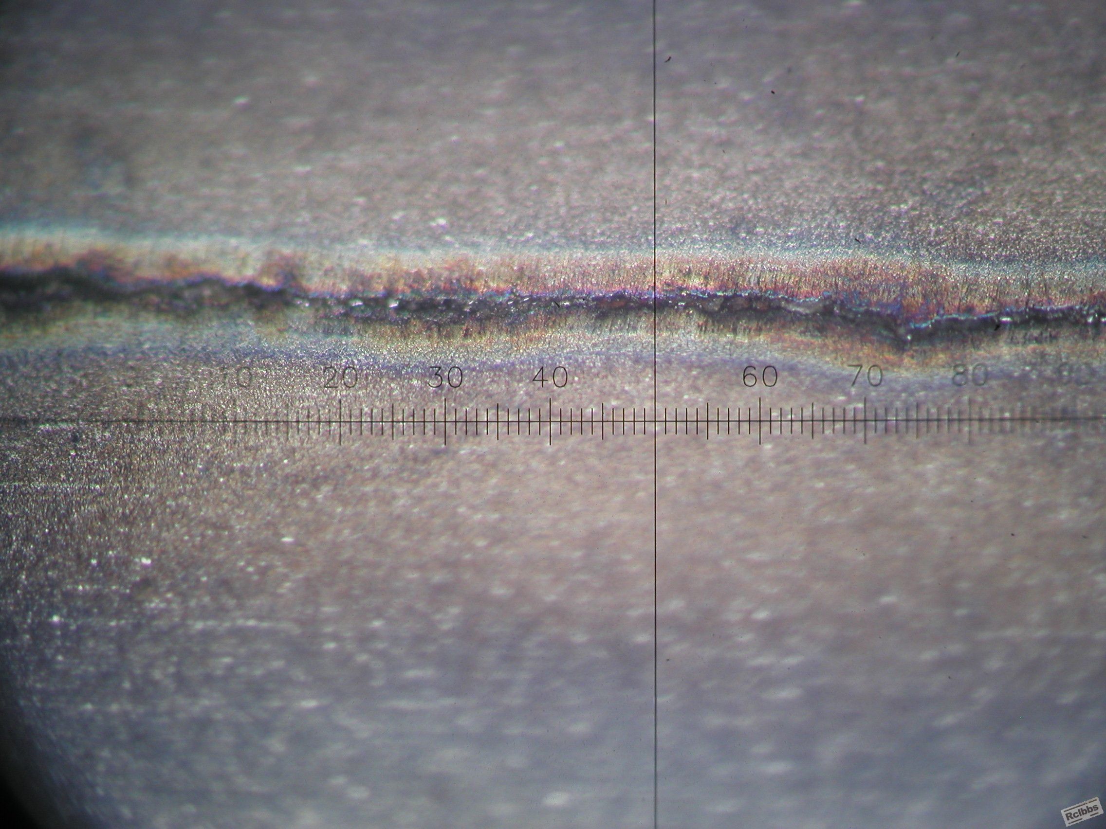

 楼主| 发表于 2010-10-20 11:38:18 | 显示全部楼层
回复 19# 暗夜飘香
    P1010001.JPG    100倍纵向
刚拍的
