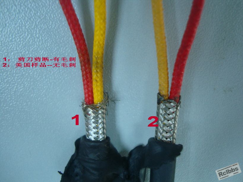

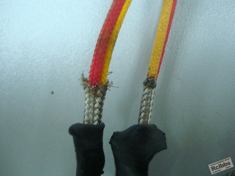

我们想寻找一种设备可以烧断不锈钢丝编织层,哪位大侠有什么好建议?
目前我们在国内采购热电偶,其表面有一层金属编织层,我们需要剥开一部分长度,请见附件图片。
1.         目前工厂用剪刀剪断,有毛刺。
2.         美国样品没有产生毛刺。
请见附件图片所示。
表面编织层材料为Ø0.1mm的不锈钢丝,编织层厚度约为0.35mm。
热电偶截面是长方形,外形尺寸为:2.89X4.6mm。
我的Email/MSN: qiang.luo@163.com
谢谢

高频得用极高的频率,估计很难。建议用激光切割。
发表于 2010-10-20 14:05:40 | 显示全部楼层
电火花加工不知可否?

试一下输出频率上Mhz的小高频

    我想起去年在一家公司看到过27.Mhz的高频,他们用于刀具刃口淬火(0.2mm内),加热速度估计10000度/秒以上,这个肯定可以

广东和浙江两家高频感应加热设备厂家尝试了一下,都没有成功。
或者不能够完全烧断;
或者熔不掉。
还有一家认为:不锈钢属于非磁性,高频感应加热不适合。
哪位大侠可否帮忙推荐:国内外国内外有没有顶尖厂家一试身手?

采用国产的400千瓦的电子管高频应该可以,

频率估计要上M了

不锈钢是不是铁磁材料并不重要,关键在于频率够不够高,做你这个产品频率越高效果越好,不然不锈钢不可能烧融

你把资料发到我的邮箱吧,liujiang86@Hotmail.com. 我们有一种小高频可以给你做做实验看看效果。我们的机器应该能做。一秒钟给你融掉是么? 青岛 刘江 13854217223
