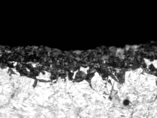

发表于 2007-8-17 16:42:49 | 显示全部楼层
[ 本帖最后由 hlqhlq 于 2007-8-17 16:46 编辑 ]
签到天数: 79 天
发表于 2007-8-19 10:11:50 | 显示全部楼层
非马氏体通常呈有屈氏体型(如#17的图片)及内氧化型二种。
