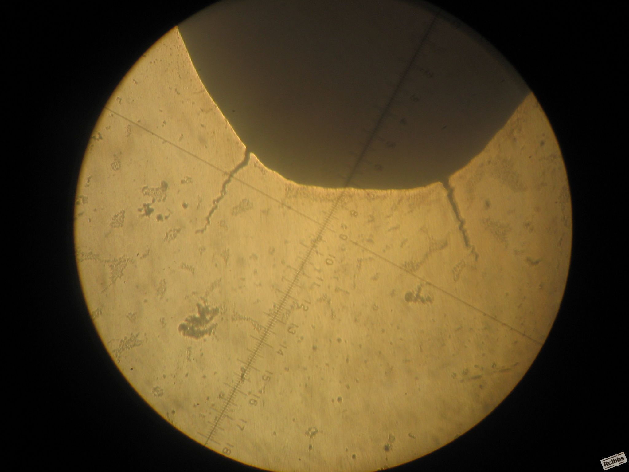

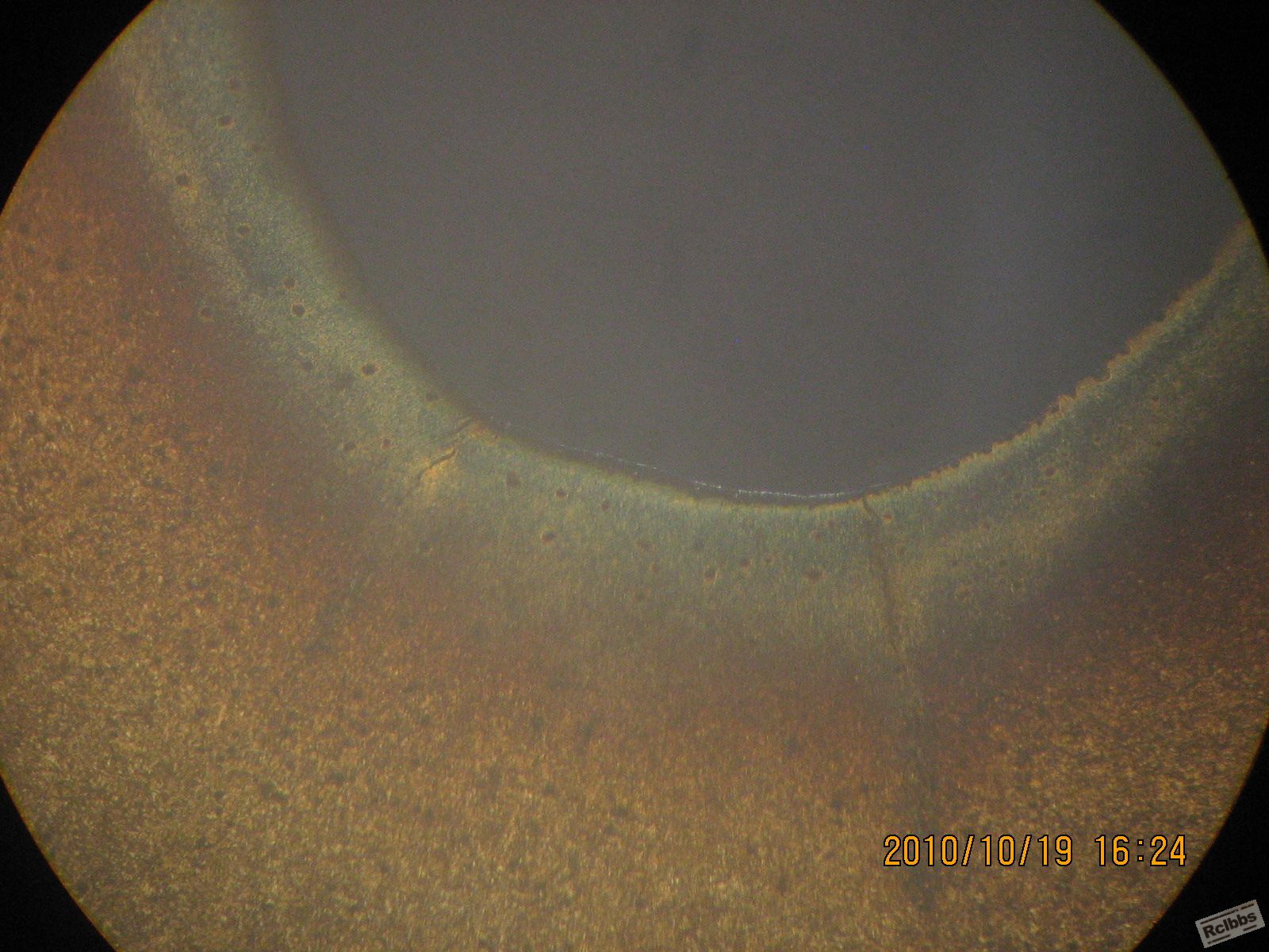

    六天前我曾经发表“为什么有裂纹”的帖子,得到很多朋友的指点,当时有一位老师提出上传浸蚀后的图片,现在我才看到,现在马上上传,请再指教。
    照片 001.jpg 这是抛光态
    照片 002.jpg 这是浸蚀后

要有材质及工艺说明!不然,谁也说不清!
发表于 2010-10-20 15:51:18 | 显示全部楼层
很像淬火裂纹~~~
发表于 2010-10-20 15:54:03 | 显示全部楼层
从你腐蚀过的照片上看是热前裂纹。
发表于 2010-10-20 17:44:54 | 显示全部楼层

     近期我公司外购有材料为20CrMo的高速主动齿轮,渗碳淬火工艺,在制作金相时发现齿根处有明显裂纹   下载 (171.62 KB)
7 天前 10:20
     但奇怪的是1、此样是用磨床平磨后直接制样,裂纹明显。2、不用磨床,直接将产品用砂轮机磨平制样,看不到裂纹。3、供应商检查没有裂纹,而我们一检查就有裂纹
     从没有遇到此类事件,想求助是否制样有问题。
从楼主图片看和六天前的材料描述,个人看法是磨削度过大,冷却不当引起表面烧伤而产生的裂纹,心部组织是可以的,如果你们磨制样品时候操作得当,应该不会出现烧伤的
发表于 2010-10-21 09:46:26 | 显示全部楼层
如果是热处理前有裂纹的话,为什么第二张照片裂纹前段没有出现脱碳?
裂纹明显是沿晶的。
