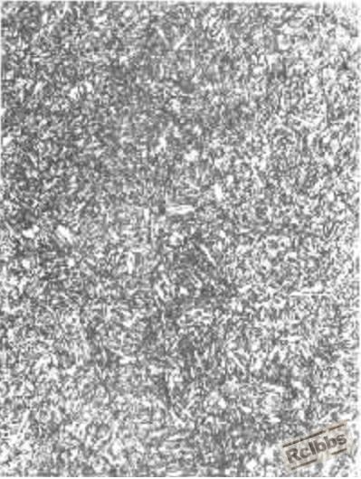

45#调质处理
45#调质处理
回火索氏体

一般情况没有回火珠光体这种叫法,当回火温度达到再结晶温度时,碳化物均布于α晶粒被,马氏体特征完全消失,形成回火索氏体
