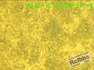

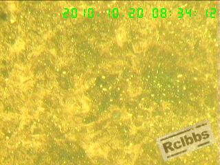

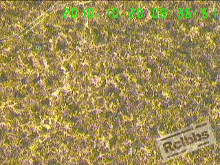

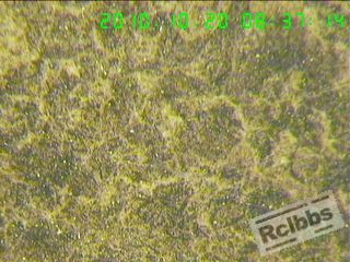

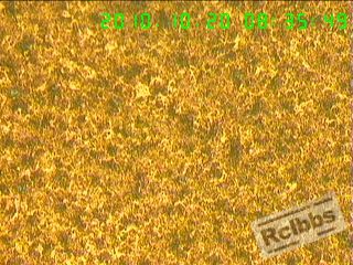

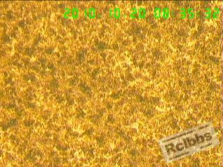

图片是一个套圈上拍的   是100X和600X的照片。材料的硬度在40HRC左右。材料为GCr15。是淬火后经过使用的失效件。请各位发表高见。

1、请楼主把材料的技术要求包括硬度要求,尺寸大小,工艺情况
2、请楼主把图片的倍数详细说明,哪个是100的,哪个是600的,第三和第六是不是600倍的?觉得光度偏亮了,有点不清楚
3、从图片组织看,基体组织是隐晶马氏体+残余颗粒碳化物+团絮状屈氏体,是否有贝氏体组织暂时不好判断,材料原始球化组织是怎样的?我觉得球化组织不是很好
4、楼主的材料组织是否需要贝氏体?如果不是需要得到贝氏体呢,那么从图片和楼主的描述分析是热处理工艺上问题了,温度偏低,保温时间不够等,而造成硬度偏低的的情况
    综合以上的个人意见,请楼主核对查验
签到天数: 108 天
 楼主| 发表于 2010-10-20 19:04:08 | 显示全部楼层
1    4     5是一百倍组织,2    3    6是在600倍,组织不需要贝氏体。本材料是直径60MM的轴承内圈,工艺是球化退火    淬火   低温回火,目的是得到马氏体,现在轴承由于卡死碎裂失效,轴承是装在轿车轮胎上的,卡死过程中套圈的组织肯定变化了,我想知道目前套圈的组织是啥组织?目前套圈的硬度有40HRC请各位老师指导谢谢

组织要求硬度60~65HRC,现在硬度只有40HRC组织肯定变了,我认为是轴承在使用过程中卡死的时候高温回火了,组织变为 了 回火索氏体,但是组织里面还有马氏体。请高手指导。

一般情况下,轴承在使用过程中卡死的时温度会升高,但作用时间较短,一般不会形成明显的回火索氏体,可能会有回火屈氏体或回火马氏体,
  照片不清不好分辨,回火屈氏体+回火马氏体+残留碳化物

可以给我解读一下这几张金像图片的组织吗,我对那几个xx体分辨的不是很清楚
