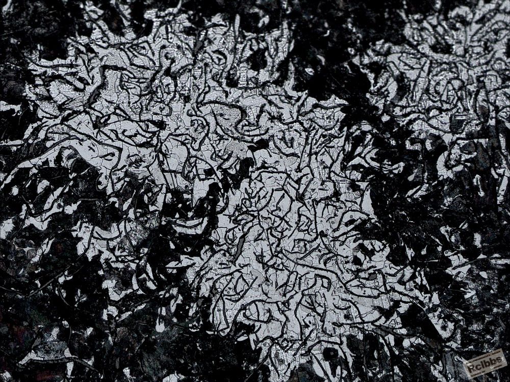

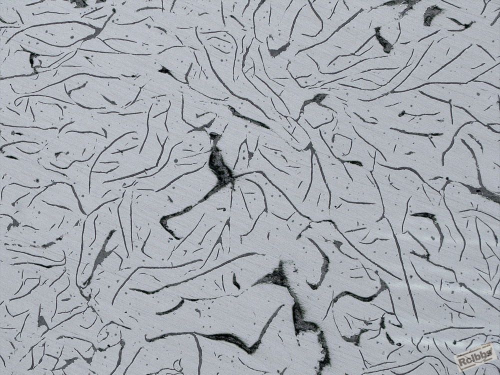

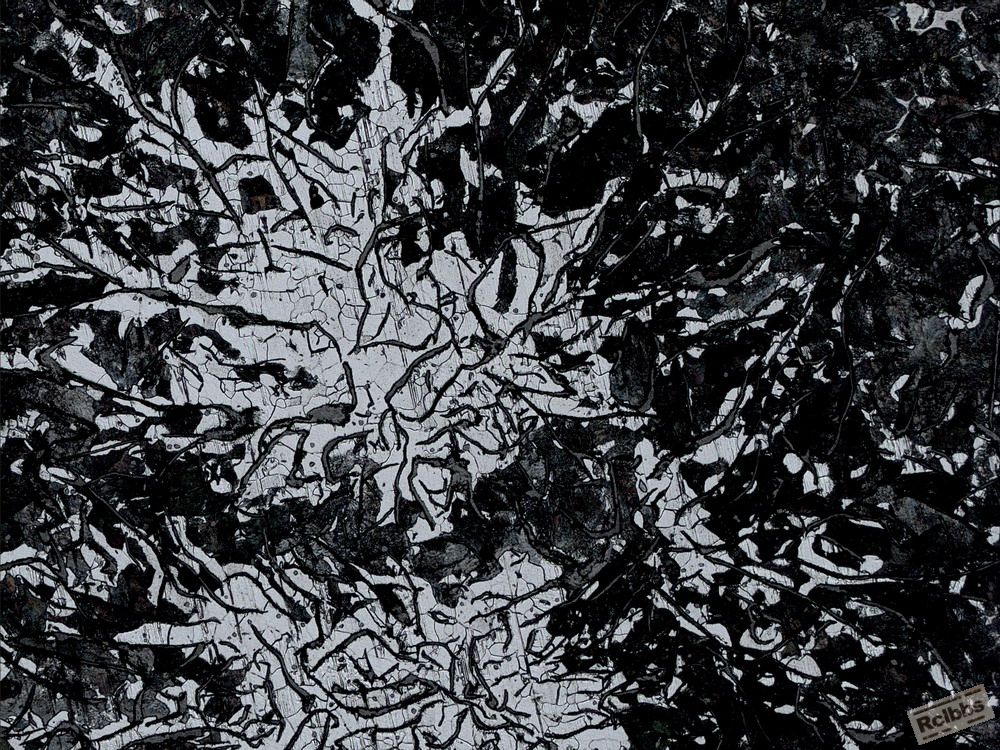

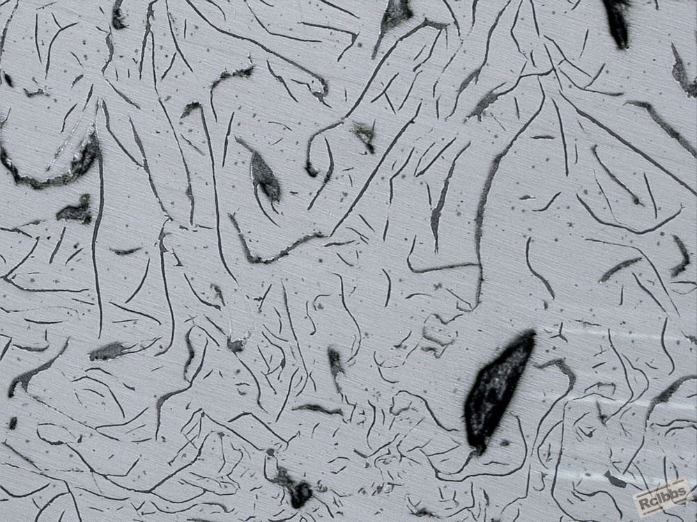

[H250  泵盖  厚度20mm左右, 最近线上出现多次力矩拉不上(未到规定力矩,螺纹就滑丝了),一个滑丝的件,金相图片如下,请大家帮分析一下,硬度HB140左右

图片都是100X, 第一幅和第四幅是铁素体含量  铁素体不均匀,个别视场能达到珠90
大片状和块状石墨能占整个视场的25%-30%
石墨长度 3级
出现滑丝的原因是什么? 石墨过长和大量的片状块状石墨??

楼主可查一下产品图纸技术要求,怀疑珠光体含量偏低、硬度140太低。

珠光体含量太低了、硬度應>HB180

    要是硬度需要HB170-240  珠光体最少要多少? 石墨长度呢 图片中是否过长

    硬度需要HB170-240 ,一般 珠光体>50%即可(最好80%以上;当然珠光体>50%如果工件尺寸较大冷却又不好硬度可能<170)。
   石墨长度正常。
