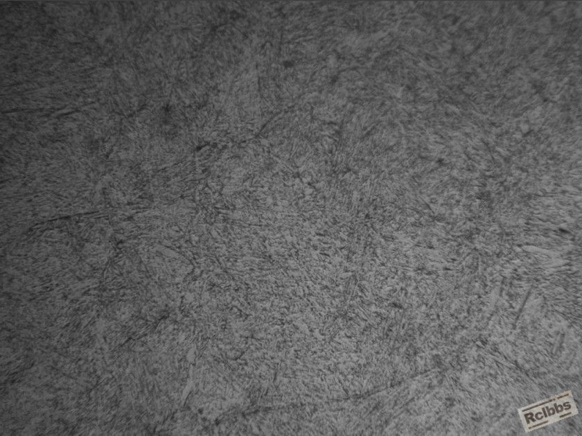

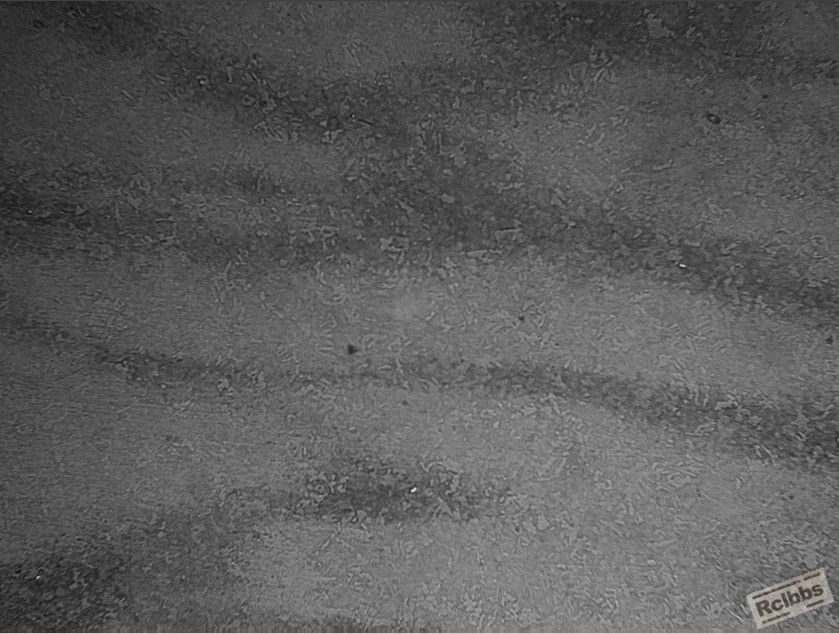

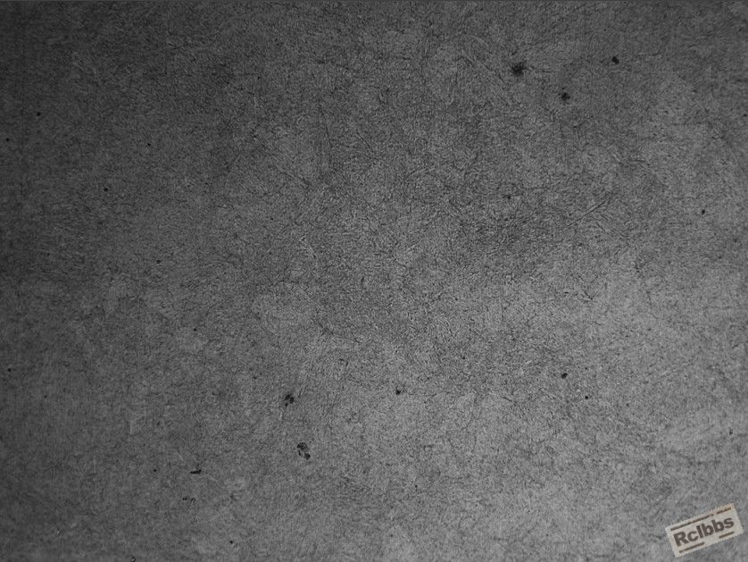

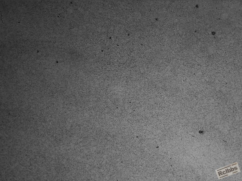

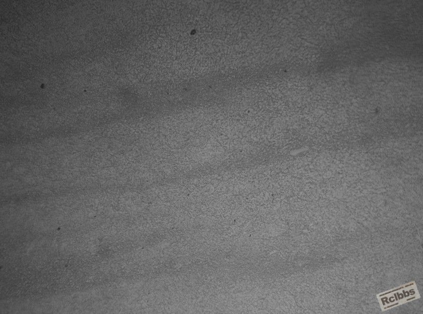

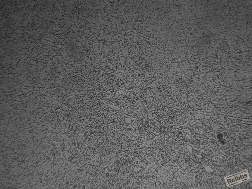

厂家一
锻打+球化退火后
10001.jpg 100倍
40001.jpg 400倍
40002.jpg 400倍
锻造+球化退火的组织可以看到100倍带状偏析明显
400倍看到块状共晶碳化物较大,没有被击碎。
热处理后
100100.jpg 100倍
100400.jpg 400倍
1004001.jpg 400倍
热处理后带状偏析几乎看不到了,带状偏析好像
是要高温扩散退火消除的啊,怎么没看到组织
遗传

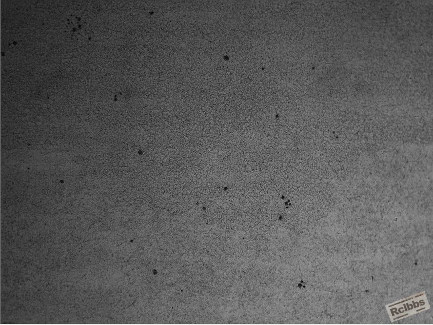

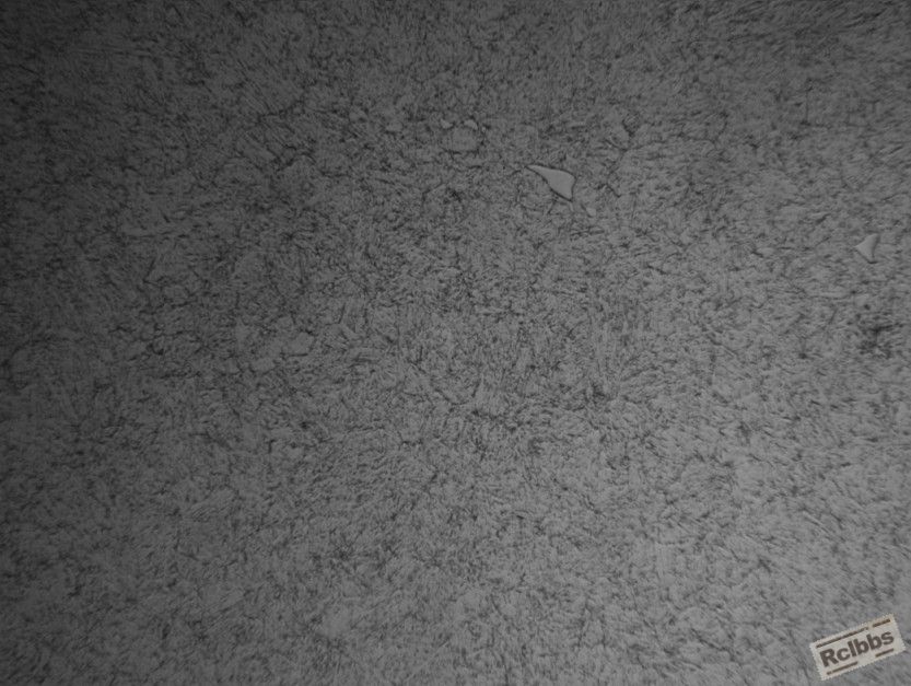

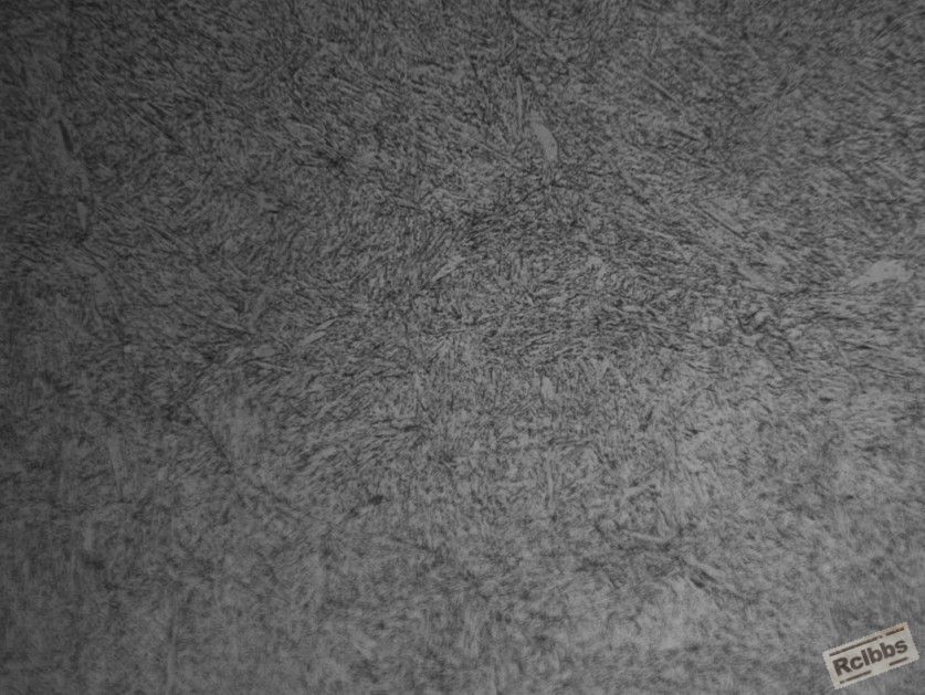

厂家2(锻打+球化后组织不详)
100.jpg 100倍
40003.jpg 400倍
40001.jpg 400倍
40002.jpg 400倍
组织应该板条马氏体吧,晶粒好像比较粗大.

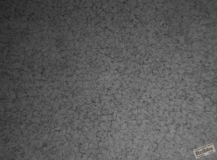

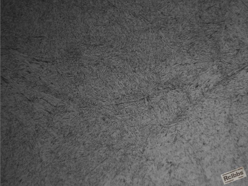

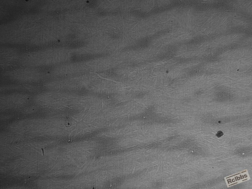

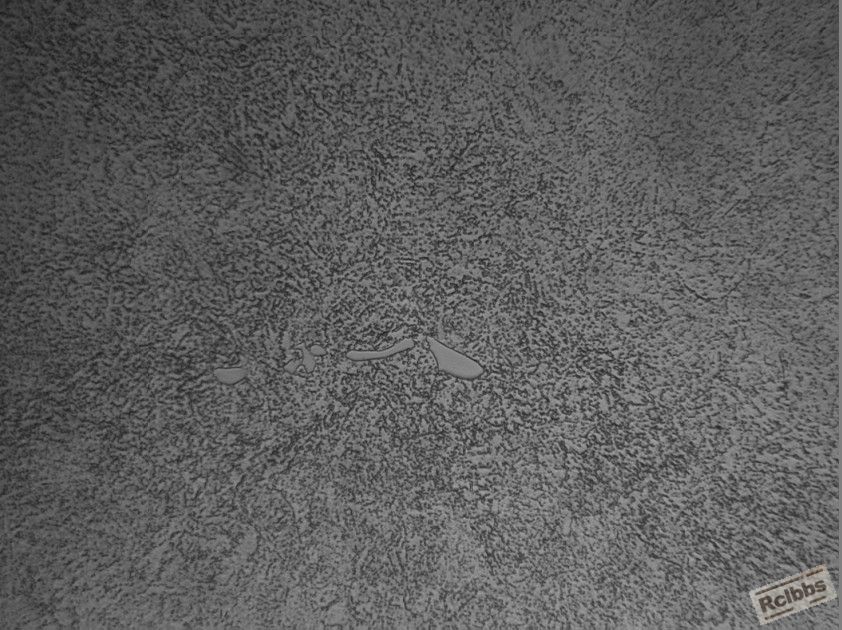

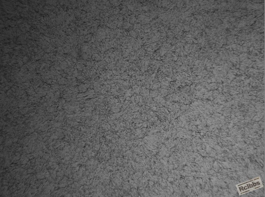

厂家3
锻打+球化退火
100倍.jpg 100倍
400倍.jpg 400倍
热处理后
100400.jpg 400倍
100100.jpg 100倍
热处理后晶界腐蚀出来了,晶粒很小啊。
组织是隐针马氏体+碳化物吗?带状偏析看不见
发表于 2010-10-22 09:59:10 | 显示全部楼层
个人意见,第一家工艺锻造不良,碳化物没有很好的击碎,还存在大颗粒碳化物,球化还是可以的,
          第二家,工艺锻造球化都不好,组织呈板条马氏体,晶粒比较粗大
          第三家,还是锻造问题,组织呈带状偏析了,球化看上去还是可以,淬火工艺是怎样的呢,硬度是怎样?看热处理后的组织,还是可以的,组织是隐针马氏体+碳化物和残余奥氏体,晶粒度比较细小的
 楼主| 发表于 2010-10-22 10:01:21 | 显示全部楼层
回复 2# 紫琅人
第2厂是帮我们做热处理厂家自己的材料,他这个材料做过高温扩散退火的,所以锻打+球化的组织是没有带状偏析的!
发表于 2010-10-22 14:24:49 | 显示全部楼层
第一家的应该有成分偏析,看图片并不严重,现在很多的H13都有这个现象。还有碳化物液析,。热处理很难改善
扩散退火成本很高,现在很少有厂家真正做
