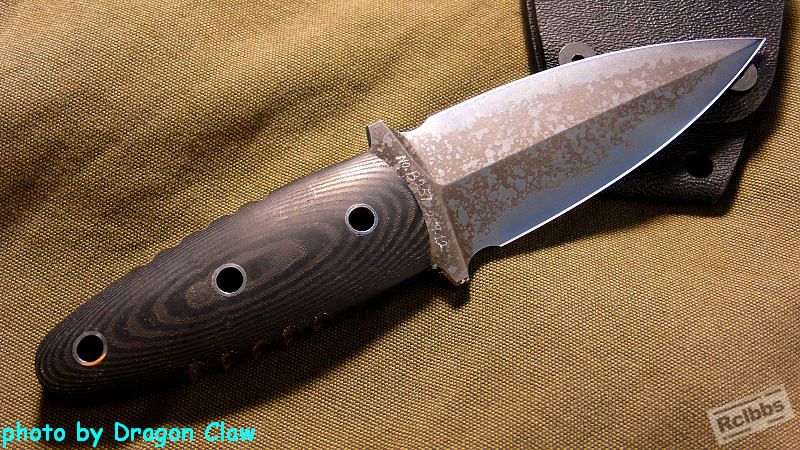

091219221886ad7e7ac4f33ea4.jpg 请教各位达人这种名字叫战术爆纹的表面处理工艺是怎么做的?该表面经磨损颜色会变淡,停止磨损一段时间颜色自动回复,主要功能是防锈。盼达人解惑!

回复 1# heiye
    QPQ处理

发表于 2010-10-23 14:02:39 | 显示全部楼层
不知道,但肯定不是   QPQ处理

发表于 2010-10-23 20:58:53 | 显示全部楼层
有可能是表面渗Cr

回复 6# 小孟
    怎么可能呢?应该是德固沙。即使是发明也只能称为国内发明。

发表于 2010-11-9 15:45:51 | 显示全部楼层
小孟  你搞清楚没有,QPQ是罗德福发明的吗?专利拿出来我看看,哪一年申请的专利,不懂别瞎说
QPQ最早在中国是湖北材料保护研究所研发的,当时是胡以正,袁相春,祝清3个人一起研发的,并申请了专利,获得国家先进技术等奖。
