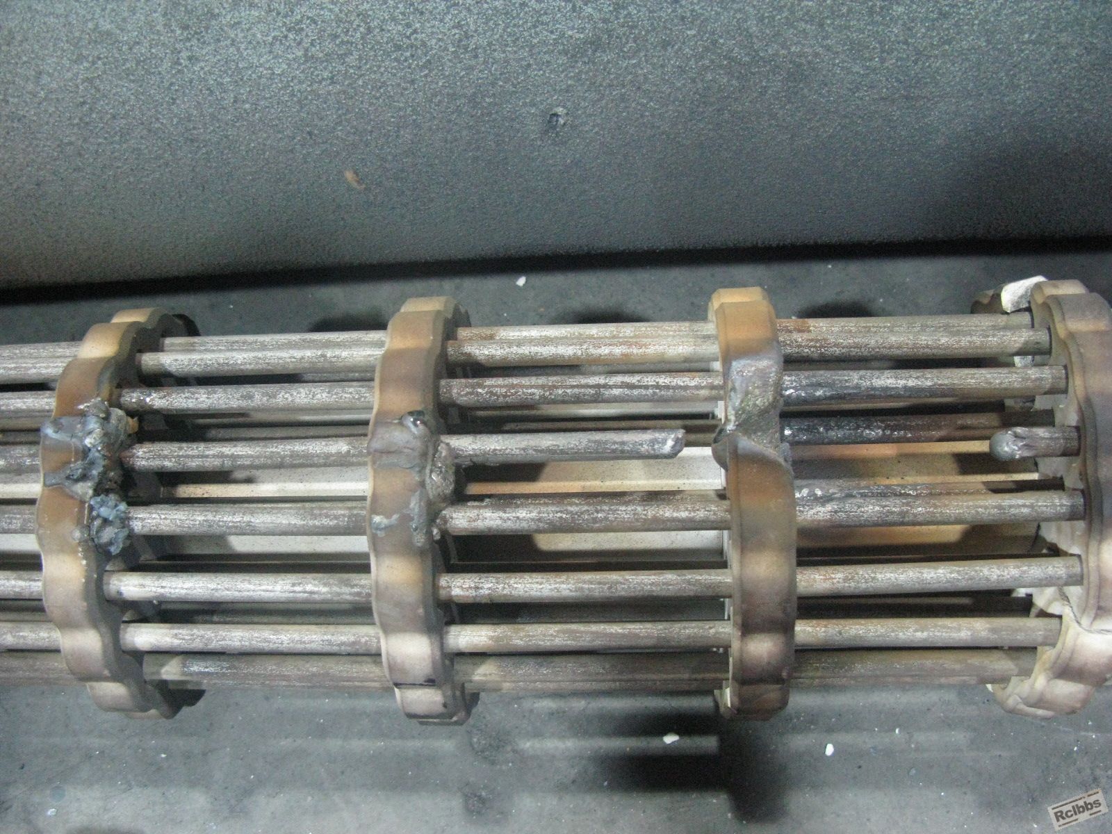

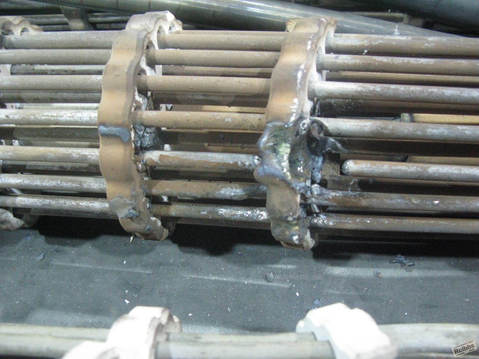

不知道大家使用的加热器一般能使用多少年?我们公司多用炉的加热器经常损坏,上传照片两张,烦请大家给分析一下!

发表于 2010-10-22 14:24:48 | 显示全部楼层
电阻丝的表面负荷太大。

发表于 2010-10-22 19:28:13 | 显示全部楼层
应该是表面负荷没计算正确。

发表于 2010-10-25 08:28:27 | 显示全部楼层
看上去像IPSEN多用炉上用的加热器,加热丝或瓷片的材质有问题
发表于 2010-10-25 08:38:45 | 显示全部楼层
电阻丝经常烧断,有可能是表面负荷太大,表面负荷跟使用温度有关系,跟工作环境也有关系,辐射管中的表面负荷就得更小一些。跟材质也有关系,跟在炉子里头的区域也有关系。希望对你分析问题有所帮助。

发表于 2010-10-25 10:31:13 | 显示全部楼层
我看是短路烧的!清理辐射管里的氧化皮!
发表于 2010-10-25 10:40:54 | 显示全部楼层
我看是满功率加热的吧,建议你用85左右的功率升温吧!!

发表于 2010-10-25 22:50:02 | 显示全部楼层
检查一下辐射管是否有漏洞

发表于 2010-12-23 13:04:28 | 显示全部楼层
我看也象是短路造成的。多清理表面可能会好点

发表于 2010-12-23 16:38:42 | 显示全部楼层
我们厂的连续推杆炉的加热器也是坏的比较频繁,厂家建议降低一区温度,现在使用中
发表于 2010-12-23 22:59:43 | 显示全部楼层
这种结构很容易使加热器同钢套短路,建议使用螺旋式辐射管,加热器底部垫一个瓷快,同套隔离
发表于 2010-12-23 23:01:54 | 显示全部楼层
补充一下 螺旋式比直式强度好
发表于 2010-12-24 08:34:21 | 显示全部楼层
瓷片都烧融了,各位为什么不买进口加热器呢?真想不通,各位的热处理厂赚钱能力并不差啊
发表于 2010-12-24 11:04:01 | 显示全部楼层
建议降功率升温,或改变接法
