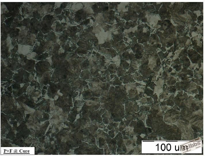

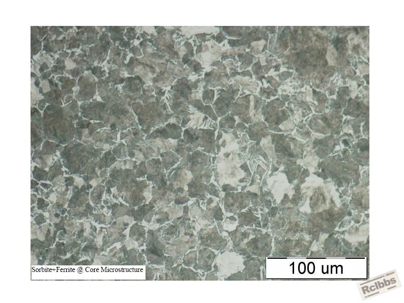

以上两张是45#调质+高频处理后的心部组织。客户认为第一张组织为索氏体+铁素体;第二张组织为珠光体+铁素体。可我认为2张的组织区别不大,各位认同吗?还有,如何区分索氏体和珠光体组织呢?

都是珠光体+铁素体。你工件多大?要考虑淬透性。工件大了心部就是这个组织。
发表于 2010-10-22 15:47:59 | 显示全部楼层
珠光体+网状铁素体

调质时淬火未淬上火
发表于 2010-10-22 18:42:24 | 显示全部楼层
回复 4# hlqhlq
未知零件有效厚度多少,如果距离表面10mm出现这种组织,那是绝对不合格的。
调质组织依照GB/T13320在500倍(或400倍)下进行。

好像有轻微的过热现象,出现了魏氏组织。
发表于 2010-10-24 21:29:31 | 显示全部楼层
两种都是珠光体+网状铁素体,铁素体有轻微的过热,呈魏氏体现象组织,可以按六楼的意见提供标准来确定,索氏体和珠光体组织区别是索氏体比珠光体还要细小,而且索氏体在高温回火状态下得到,在电镜下才能分清,光镜下不是清楚看到

请楼主拍一下400或500倍下的照片我们来看看。这样看不什么?只能确定有网状的铁素体。

500倍下无法分辨片间距,应该认为是索氏体.
发表于 2010-10-25 09:13:47 | 显示全部楼层
珠光本+网状铁素体组织,如果出现在硬化层,则说明未淬火,硬化层以外就另论了

在400或500倍下看是珠光体还是索氏体。网状F,调质前是不是没有正火呢。淬火后M组织不均匀。

客户判定没错:虽然500倍下分不清片间距,但相同腐蚀条件下索氏体颜色比珠光体深。你的用户可能也是据此评判的。
可以用显微硬度检测相硬度以便准确评判。

我是按500X看到片层是P2000X看到片层是S,颜色判断因为有腐蚀深浅不易区分。

轴件直径45mm,是在10mm以下出项的组织。我们也是按GB13320来评判,认为是索氏体+网状铁素体
