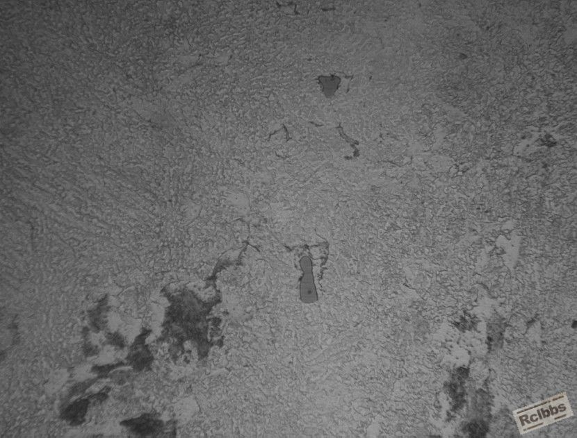

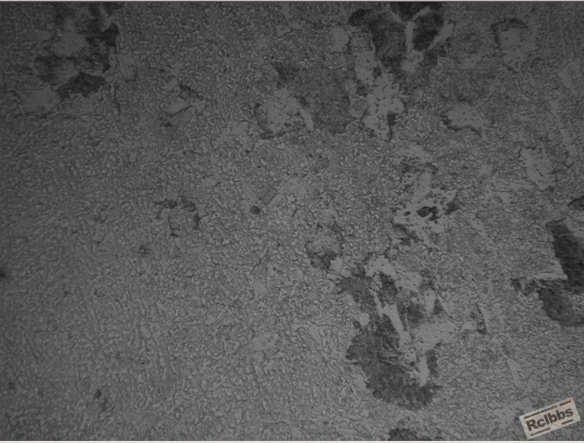

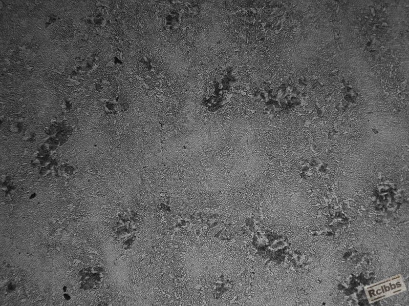

40001.jpg 400倍
100.jpg 100倍
400.jpg 400倍
我们要求外协厂是退火态供货的,硬度要求是170HB到210HB。
但是今天一批货回来后我们检硬度发现有的硬度高达370HB到
400HB之间,有的又在正常范围。他们说一批货是从同一炉子里出来的,
炉子装炉量可达10吨,不过不知道他们做这批货时装了几吨。我去做了金相检验,发现组织基本上是
粒状贝氏体,黑色片状的应该是片状珠光体,要是只是做个退火不可能获得粒状
贝氏体组织吧?是不是退火时温度高了,然后又在某个
温度范围等温了呢?而且粒状贝氏体有可能有370HB这个硬度
吗?网上关于粒状贝氏体描述特别少!

发表于 2010-10-22 17:18:02 | 显示全部楼层
肯定不是退火态,像热轧态,粒状贝氏体区夹杂物很多,估计在此区域合金含量较高。

发表于 2010-10-22 17:30:17 | 显示全部楼层
楼主应该多发几张照片,单从这张图片看的不是很清楚组织是什么。如果硬度达到370HB的话,应该说强度也比较高了,首先检查一下化学成分,看是否满足35CrMoA的成分要求。
发表于 2010-10-22 18:32:18 | 显示全部楼层
状粒贝氏体出现在非平衡组织中,在退火过的材料上不应该存在。在外协厂退火出现这种组织只能说明这家人做事不规矩,存在两个可能:1.加热程度不够组织没有完全奥氏体化,材料热轧缺陷中的粒状贝氏体未消除;2.冷却过程不是以退火的方式进行,冷却过快得到了部分状粒贝氏体。

 楼主| 发表于 2010-10-22 19:05:26 | 显示全部楼层
回复 4# ZX771
今天照相机没电,我图片没拍下来。这张图是以前的,里面有部分粒状贝氏体,今天做的我显微镜下看几乎全是粒状贝氏体。我们毛坯中有部分硬度硬度符合我们
要求,也就是得到的是珠光体和铁素体组织。打电话问他们,他们说一批货是同一炉子里出来的。

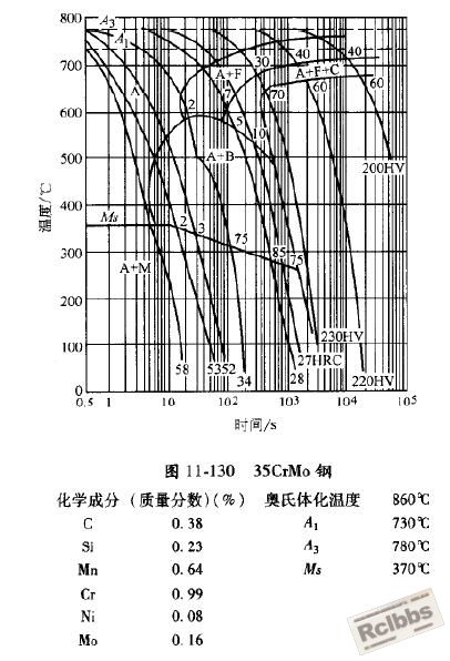

发表于 2010-10-22 19:37:42 | 显示全部楼层
回复 5# youweijie314
  如你所述“退火”工件有的几乎全是粒状贝氏体,也有的如上图所示在某个区域存在贝氏体,在同一炉出现认为是热处理加热程度不够,热轧状态的各种不均匀组织完全没有改变。以下是这种材料的过冷奥氏体连续转变CCT图:
其中一条冷却速度线指示B组织数量75%+其它组织,此时硬度34HRC。
孤鸿踏雪 + 10 感谢参与!
 楼主| 发表于 2010-10-22 21:20:02 | 显示全部楼层
非常感谢你!你真的很用心!从你发的图片上看到是B,没说是粒B,比这冷速再慢一点那的那条线看到B为85%,但是硬度只有27HRC了。这个B应该是混合B吧,下贝不是这个硬度的啊,粒贝大概有多少硬度啊?

 楼主| 发表于 2010-10-23 10:17:11 | 显示全部楼层
回复 6# ZX771
    邹工!我图片上传了,麻烦你帮忙看下,看下这组织是不是粒贝?有没有制样缺陷等。

发表于 2010-10-23 15:53:02 | 显示全部楼层
回复 10# youweijie314
   这个材料退火组织应当是P+F,现在出现了B那么无需多说就是处于不合格状态了。你后来补充的组织图片上看几乎全是贝氏体,从硬度方面分析可能参有M,B为75%硬度34HRC,冷速再慢一点那的那条线看到B为85%硬度27HRC,这么看来B少了硬度高了是有M存在其中,C曲线图下方Ms线有一段斜向延显示:在这条冷却速度线上会形成一些M。
   这种事情应当据理向供方交涉,退货要求对方返工处理并承担前期因偷工减料造成的损失。
