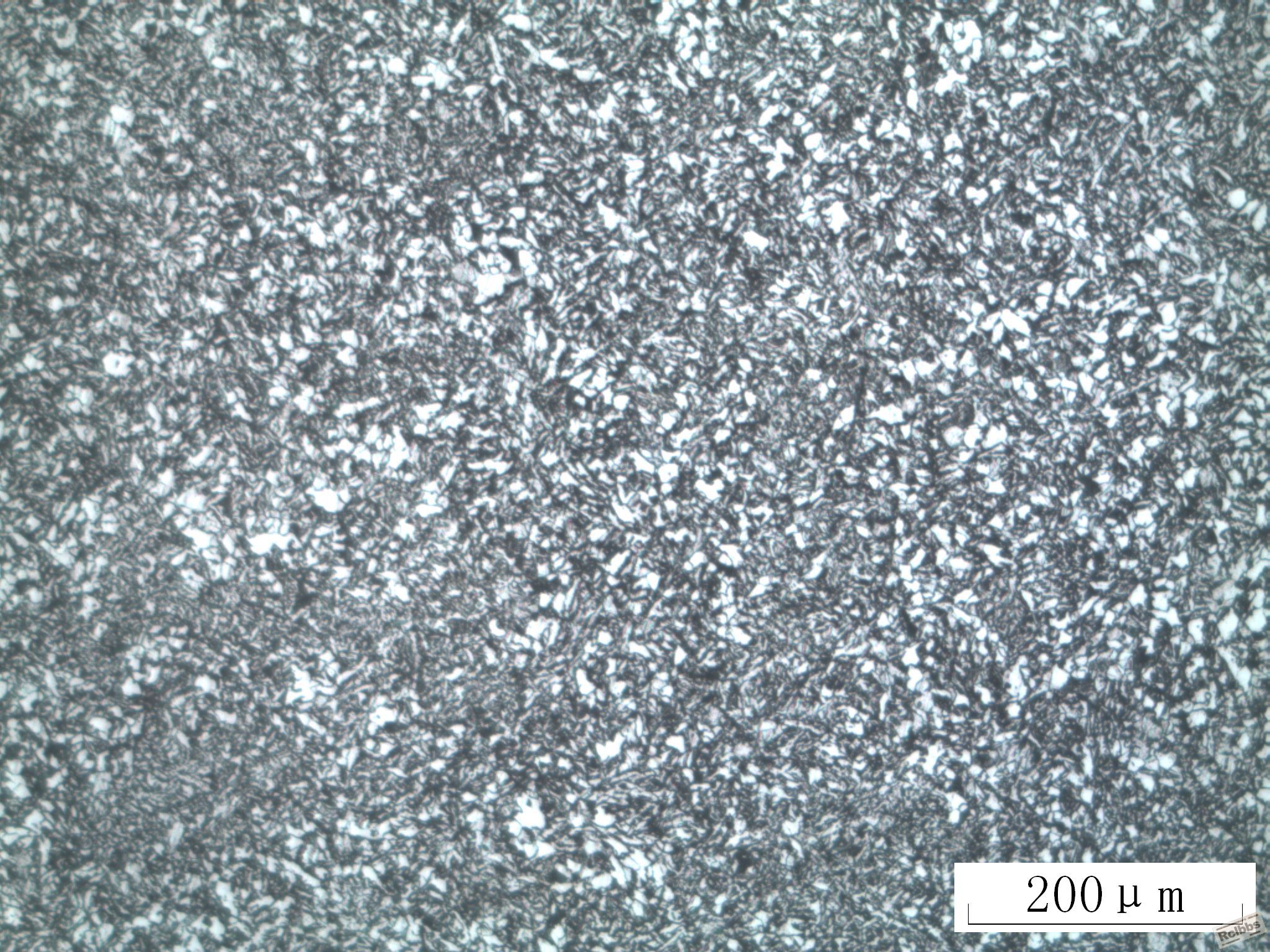

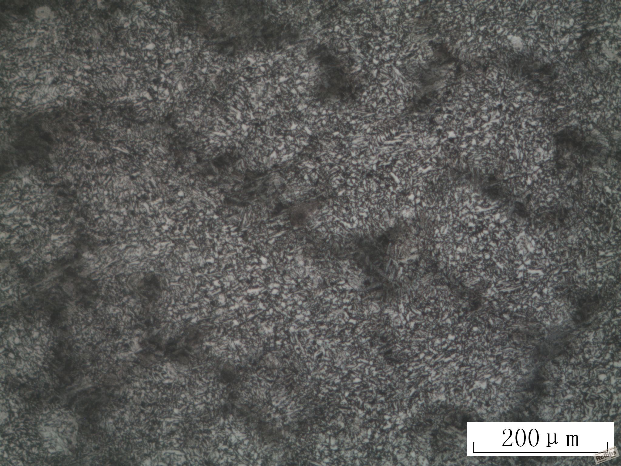

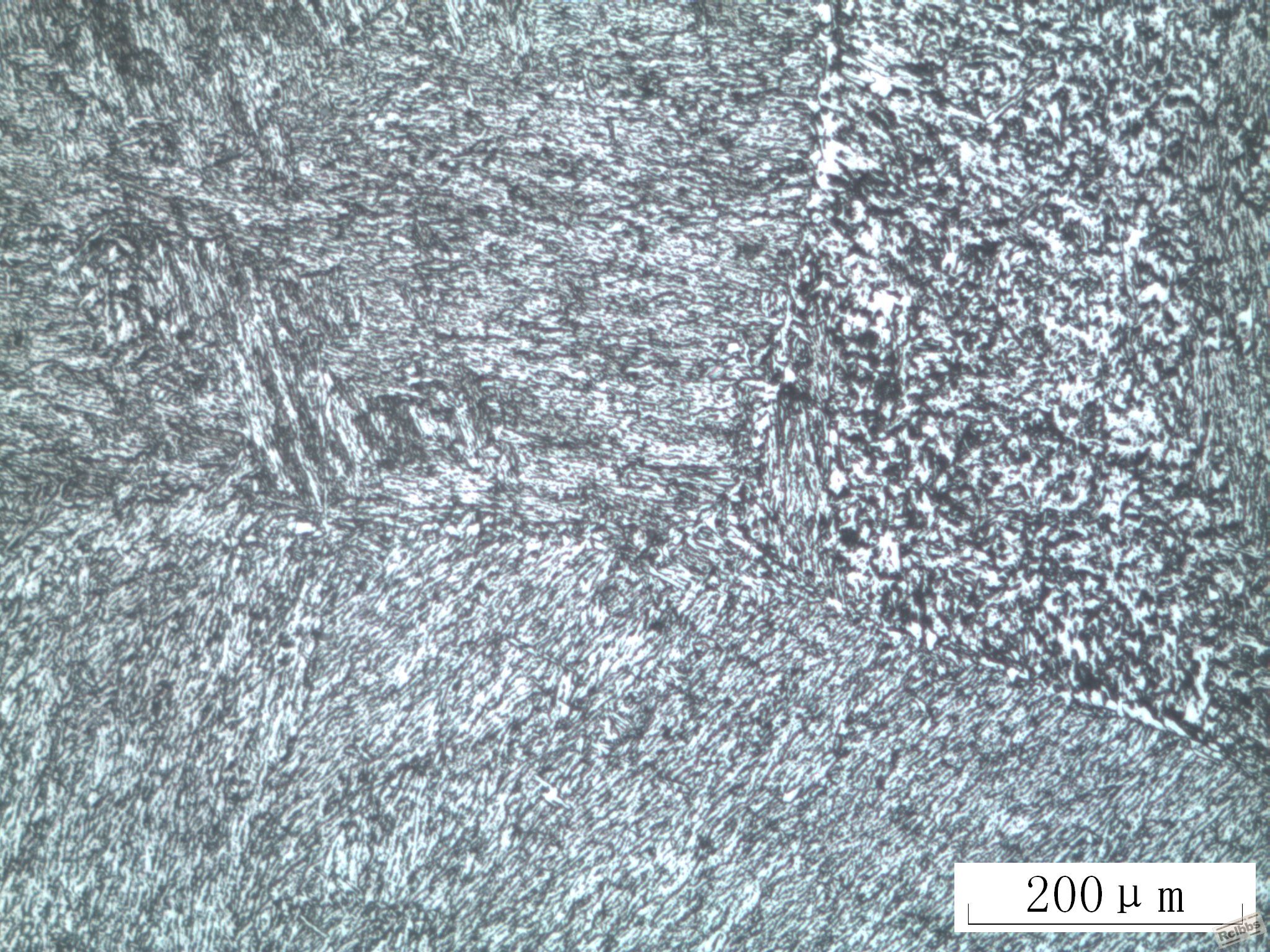

1、材料:ZG25CrNiMoCu
2、热处理工艺:900度正火加640度回火
3、图片说明:第一张试样1:热处理异常组织,晶粒粗大,晶界处有块状F;力学性能体现为强度合格、塑性不合格。
                    第二张试样2:热处理异常组织,力学性能也体现为强度合格、塑性不合格。
                    第三张试样3:热处理正常组织。
请分析一下造成1和2现象的具体原因。感谢赐教!

晶粒挺大的。
签到天数: 128 天
发表于 2010-10-24 17:25:40 | 显示全部楼层
这么大的晶粒塑性是不能合格的。
发表于 2010-10-24 18:55:16 | 显示全部楼层
组织异常粗大,有类似淬火过后组织。正火得到的组织是P+F。
发表于 2010-10-24 20:04:04 | 显示全部楼层
100倍下晶粒这么大?如果确实是晶粒这么粗大,韧性不合格也正常。
 楼主| 发表于 2010-10-25 07:49:33 | 显示全部楼层
晶界处还有块状铁素体。
请问上述组织原因是什么呢?
发表于 2010-10-25 12:58:40 | 显示全部楼层
从硬度上去考虑。现在是高温回火的双相组织,和原奥氏体晶粒大小关系已经不大了。

发表于 2010-10-27 15:27:04 | 显示全部楼层
敢请教下第一张是啥个组织呢?

发表于 2010-10-27 15:40:13 | 显示全部楼层
第三张好像也不怎么正常吧,正火也没做好,铸态组织没有完全消除。
发表于 2010-10-28 16:36:42 | 显示全部楼层
第三张也是正常组织吗?那不是偏析吗?

发表于 2010-10-28 18:05:49 | 显示全部楼层
正火处理保温时间过短,温度偏低,铸态组织没有完全均匀化,成分偏析也挺严重。另正火后冷却速度快了。
签到天数: 193 天
发表于 2010-10-28 19:10:52 | 显示全部楼层
900度正火加640度回火的具体一点,一张可能是保温时间和冷却速度有问题,第二张是冷却太快了
 楼主| 发表于 2010-10-31 10:11:44 | 显示全部楼层
回复 12# sunyinlin
    请问:1、在组织上如何判断成分偏析?
             2、能详细描述一下正火后冷却速度过快时这种异常组织的形成过程吗?
    请不吝赐教!谢谢!

发表于 2010-10-31 20:19:48 | 显示全部楼层
组织异常粗大

发表于 2010-10-31 20:20:42 | 显示全部楼层
第二张应该是加热出现问题

发表于 2010-11-2 16:50:30 | 显示全部楼层
同意14楼的看法
第二张的图片类似于淬火过热的组织,我觉得冷速肯定的达不到正火的冷速。《热处理实用技术问答》的第19页因该好好揣摩一下。

发表于 2010-11-3 18:40:50 | 显示全部楼层
保温时间短。冷却速度太快 。我前一段见过一个组织和你这个差不多   不过 出现了大量的片状珠光体,我我怀疑 就是零件在使用的时候 摩擦温度达到了正火的温度。
发表于 2010-11-3 20:45:56 | 显示全部楼层
可能是保温时间太短或温度过低,组织未充分溶解,如果有实验用加热炉,切一小块模拟一下工艺过程,做一个同温度增加保温时间和一个增加温度时间不变的样品重新检测样品就有数了。还可以用生产工艺参数重做样品看是否生产设备出问题了。
