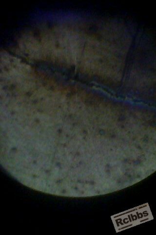

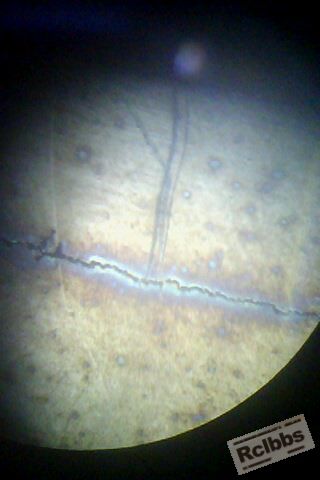

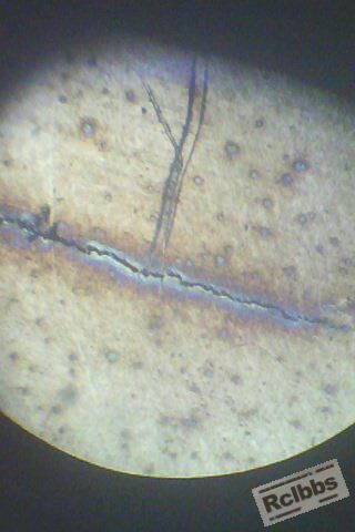

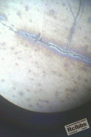

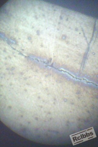

各位师傅,我做的是经调质后40crmn钢经直径71mm的花键轴叉经中频淬火后,在花键齿顶到齿底处出现一道斜向裂纹。经金相显示裂纹内部带白色,且裂纹呈内延伸分段状。急求大家提出高见!
发表于 2011-6-1 18:09:54 | 显示全部楼层
这么深的裂缝,应该是淬火前就有的,原先有缺陷
发表于 2011-6-2 11:27:57 | 显示全部楼层
材料裂纹,裂纹表面有脱碳。
签到天数: 8 天
发表于 2011-6-2 11:37:07 | 显示全部楼层
请问是用什么切割的?看上去像线切割造成的应力裂纹........
发表于 2011-6-4 14:39:21 | 显示全部楼层
可能是原材料的问题。一般中频淬火不会这样裂的。
签到天数: 335 天
发表于 2011-6-6 20:53:22 | 显示全部楼层
应当是原材料的问题,如果淬火时开裂,不应当有那么多脱碳。
发表于 2011-6-6 22:02:17 | 显示全部楼层
这么深的裂缝,应该是淬火前就有的
发表于 2011-6-6 22:10:15 | 显示全部楼层
这个样品取的什么地方的?和你描述的联系不到一块。。。
氧化 脱碳严重 是原材料的裂纹!
发表于 2011-6-7 08:03:26 | 显示全部楼层
原材料的问题,如果是淬火时的裂纹,不应当是那形状。
发表于 2011-6-7 11:37:24 | 显示全部楼层
淬火前就有了。
发表于 2011-6-7 17:05:08 | 显示全部楼层
原材料裂纹,
签到天数: 74 天
发表于 2011-6-8 16:27:41 | 显示全部楼层
磨的什么式样啊!
发表于 2011-6-13 16:39:41 | 显示全部楼层
照片不清楚,很难分辨
