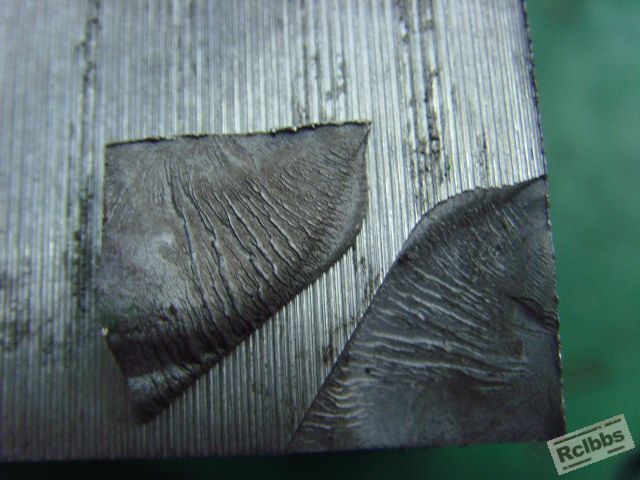

材料为A60粉末高速钢,  样品上两处缺角,断口宏观照片如上
从宏观上看,个人认为缺角  可能与材料中的碳化物 有关系
请大家对这个材料失效进行分析讨论
发表于 2010-10-25 11:29:13 | 显示全部楼层
什么条件下断的
签到天数: 108 天
 楼主| 发表于 2010-10-25 11:46:14 | 显示全部楼层
回复 2# SHUANGHUO
    好像没有投入使用,磕碰导致  缺角
发表于 2010-10-25 12:00:33 | 显示全部楼层
很有意思的一个案例哦
做个金相啊
先别把断口破坏了
电镜看看

发表于 2010-10-25 12:26:58 | 显示全部楼层
从外观上看好像是原材料,但是断口反映出有较高的硬度,而且还不均匀。如果是原材料,那就是部分硬化了。
如果说淬火件的话就是过热状态。
总体看是过热状态导致

发表于 2010-10-25 16:44:16 | 显示全部楼层
粉末高速钢的碳化物应该很均匀的。

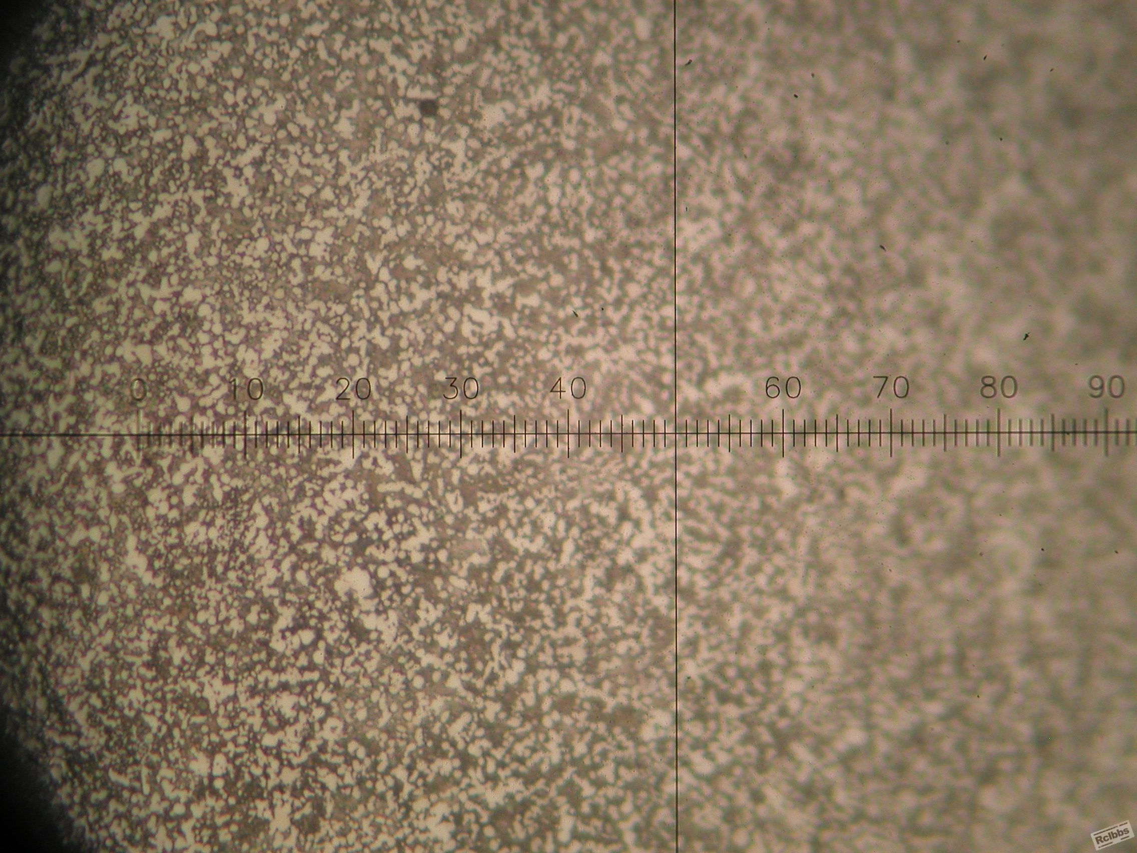

 楼主| 发表于 2010-10-25 16:52:46 | 显示全部楼层
P1010013.JPG   材料1000倍金相,
个人觉得无异常
签到天数: 108 天
 楼主| 发表于 2010-10-25 17:00:10 | 显示全部楼层
硬度 32-34 HRC
发表于 2010-10-25 20:02:25 | 显示全部楼层
放射线状纹路,反向电镜观察裂纹源,看有无冶金缺陷。

发表于 2011-12-11 21:14:12 | 显示全部楼层
放射线状纹路,反找裂纹源,在裂纹源处作金项看有无冶金缺陷

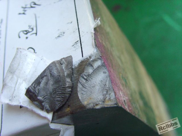

签到天数: 140 天
发表于 2011-12-12 08:04:34 | 显示全部楼层
第二张照片看到疲劳源处好像有明显的鼓泡  应该此处放大点看看!!!或是金相看看!!!

发表于 2011-12-12 10:06:18 | 显示全部楼层
第一张从边缘开裂,还好理解些,
第二张好像是多源的。比较奇怪,
个人观点:这两处好像都与表明加工痕迹有关,怀疑是淬裂的,更重要的还是怀疑该材料有问题,建议重新检查断裂部分的金相。

发表于 2011-12-12 21:40:47 | 显示全部楼层
个人觉得淬裂的可能性大
