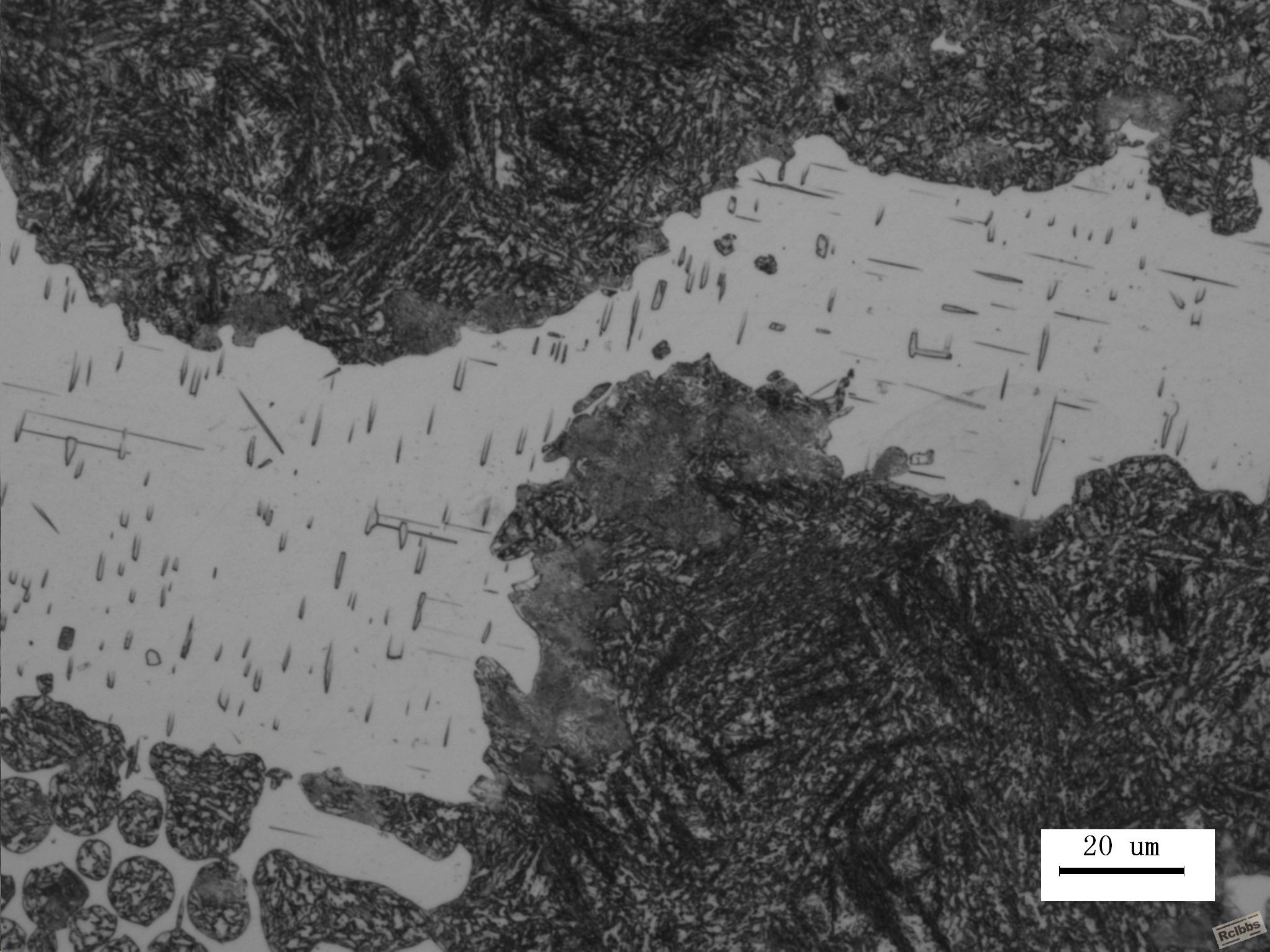

产品是轧辊,材质是无限冷硬球墨铸铁,使用过程中发生断裂成多块,以下的问题是做金相检验中发现的,有不明白的地方特来请教。
化学成分,C 2.74 低于要求值(3.0-3.6),Cr0.55高于要求值(小于0.20),Mg0.02低于要求值(0.04-0.06)
1、球墨铸铁会出现石墨漂浮现象,而又有人说石墨漂移,是不是同一概念呢?
2、共晶碳化物呈方向性的长枝条状,形成原因?(见图1)

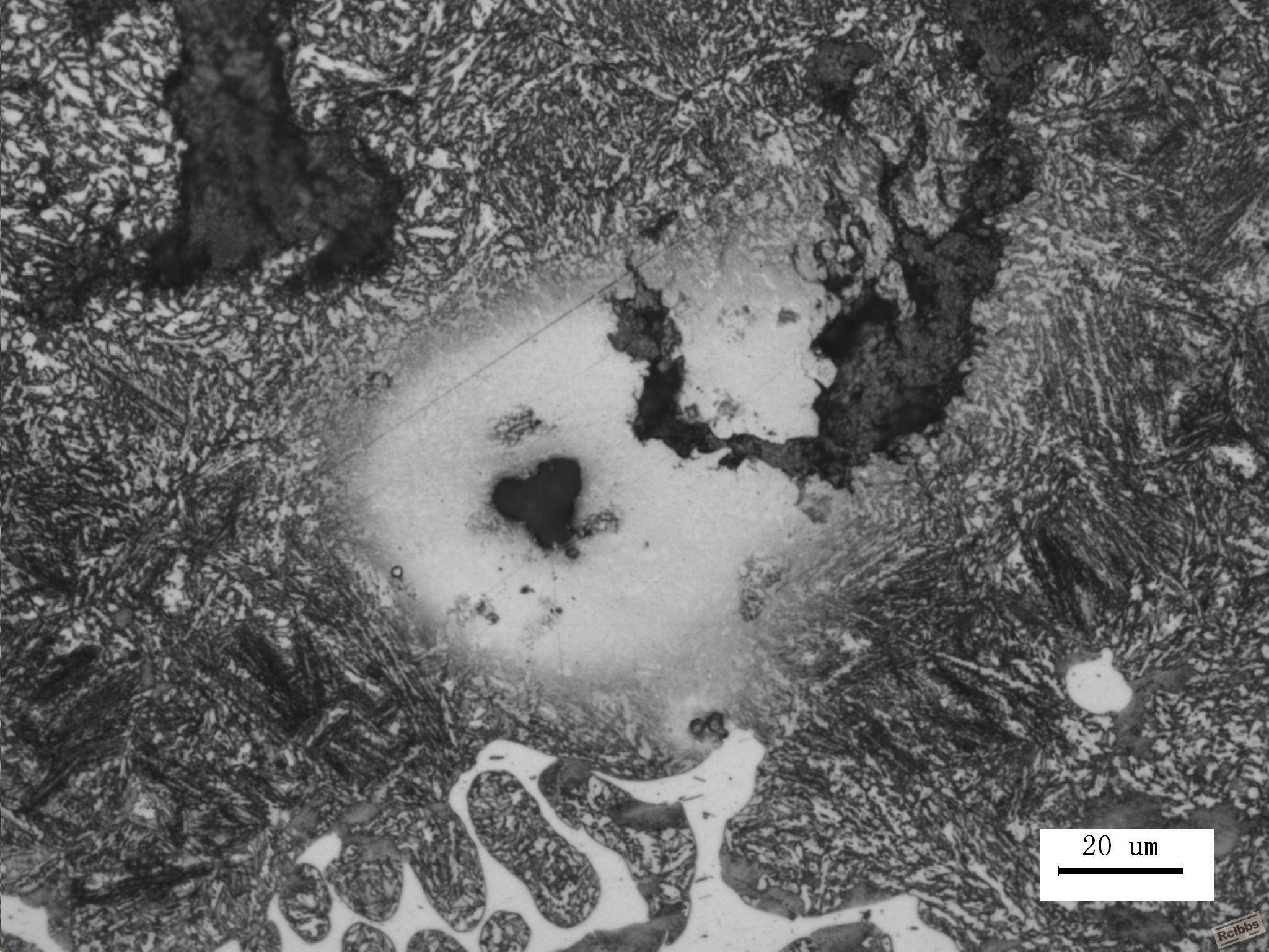

3、共晶碳化物和碳化物上的小长条状(有的互相垂直)的东西是什么?如何形成的?(见图2)

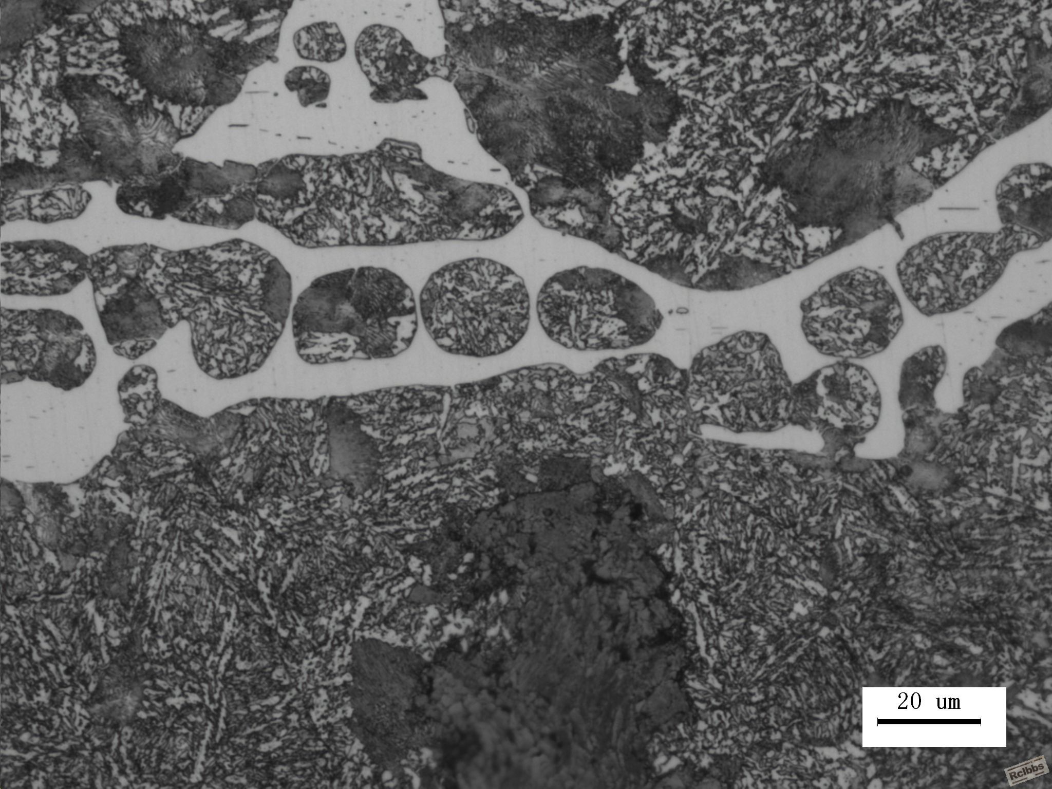

4、图中白亮区域是什么组织?如何形成的?白亮区域中心应该是石墨,硬度测定和基体组织(贝氏体)基本相同,在400HV左右,42HRC左右。(见图3)

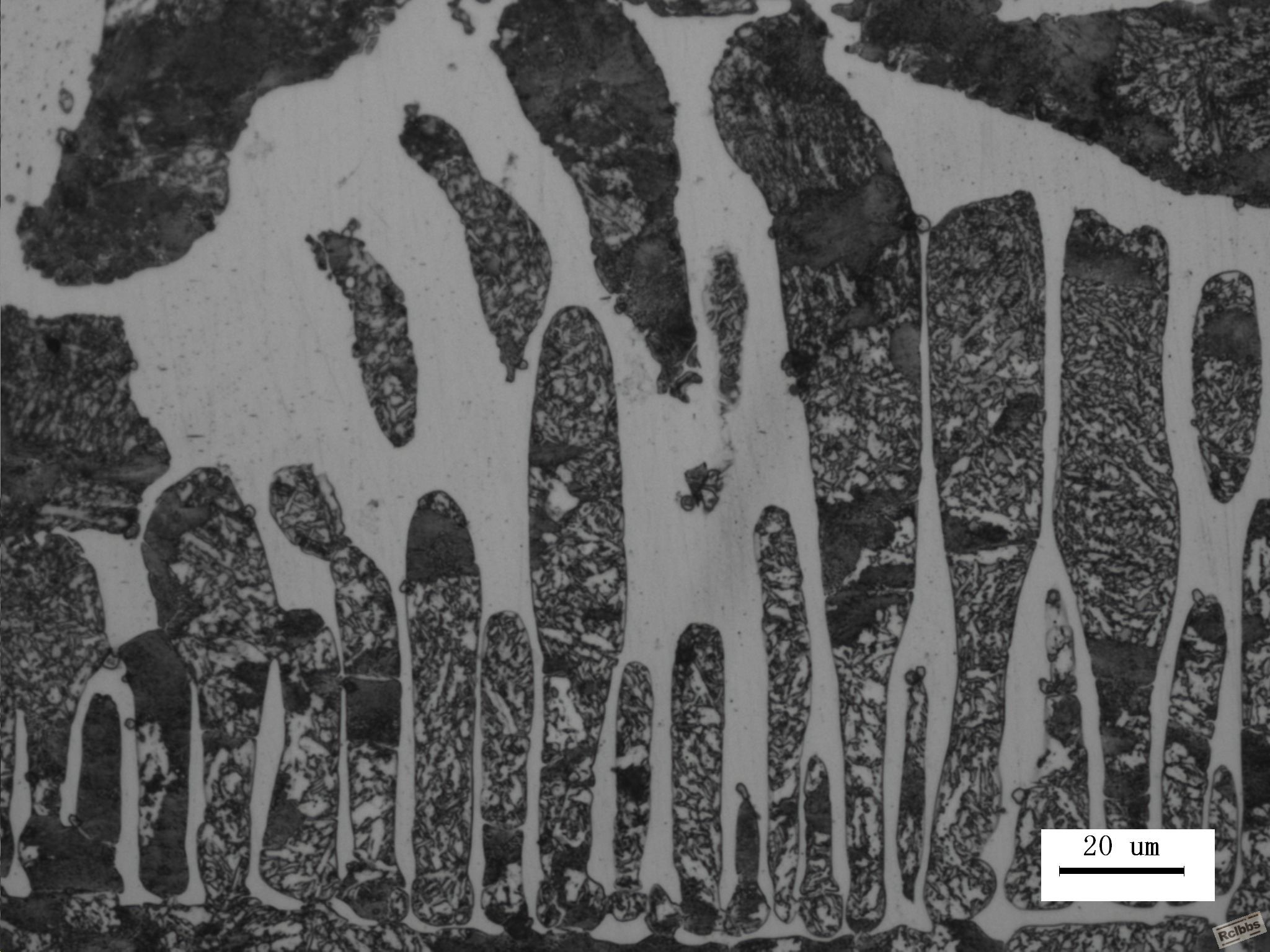

5、基体组织为贝氏体,显微组织能发现碳化物周围的组织比基体组织细小,硬度测定基本相同,400HV左右。这是什么原因导致组织成两种形态?(见图4)

为题2  共晶的形态不止一种,你这种共晶形态是树枝状结晶形成的。
问题3  这是磨制中的所谓“脱痕”,是磨制时局部脱落物造成的划痕。看下面的放大像。
脱痕
脱痕
问题4  是由于某种原因这部分没有被腐蚀,你可以看到正常区和白亮区之间是逐渐过渡的不存在界面。
问题5  是由于在碳化物附近液体的碳浓度较低,更有利于奥氏体的形核,因而此处的形核率较高,结晶较细。
 楼主| 发表于 2010-10-26 20:42:08 | 显示全部楼层
谢谢回答。
资料介绍石墨漂浮是在铸件靠近表面有一层石墨聚集,石墨呈开花状,脆性增大。我所做的轧辊已磨削掉35mm左右,未发现有石墨聚集现象,但石墨球化不好,呈开花状,判定为石墨漂浮可以不?
长枝条状共晶碳化物没给出100倍的照片,该长枝条状共晶碳化物的方向与其他莱氏体和碳化物分布方向是垂直的,也就是说该长枝条状共晶碳化物是沿轧辊厚度方向分布,而正常的莱氏体和碳化物是沿轧辊径向分布的,原因是什么?

5. 初晶Austenite 共晶A 之別.
 楼主| 发表于 2010-10-27 20:07:58 | 显示全部楼层
