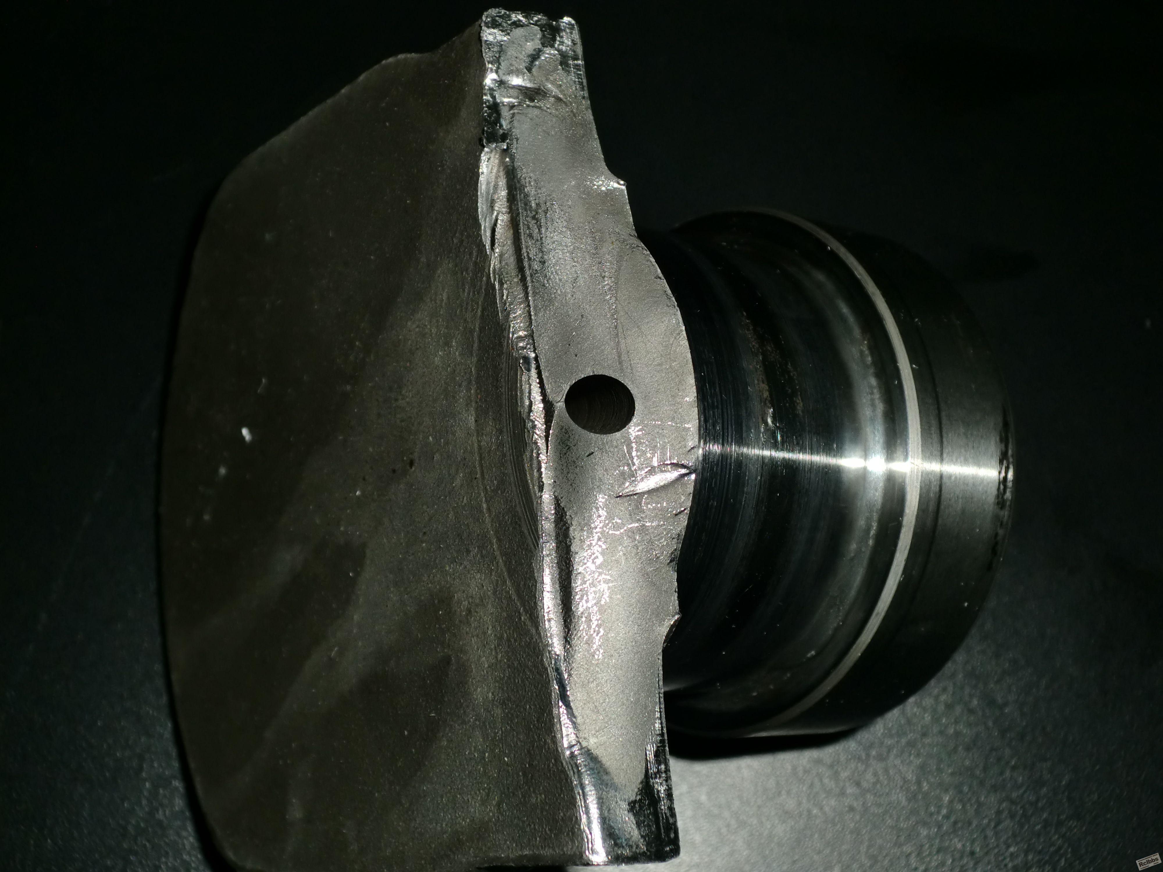

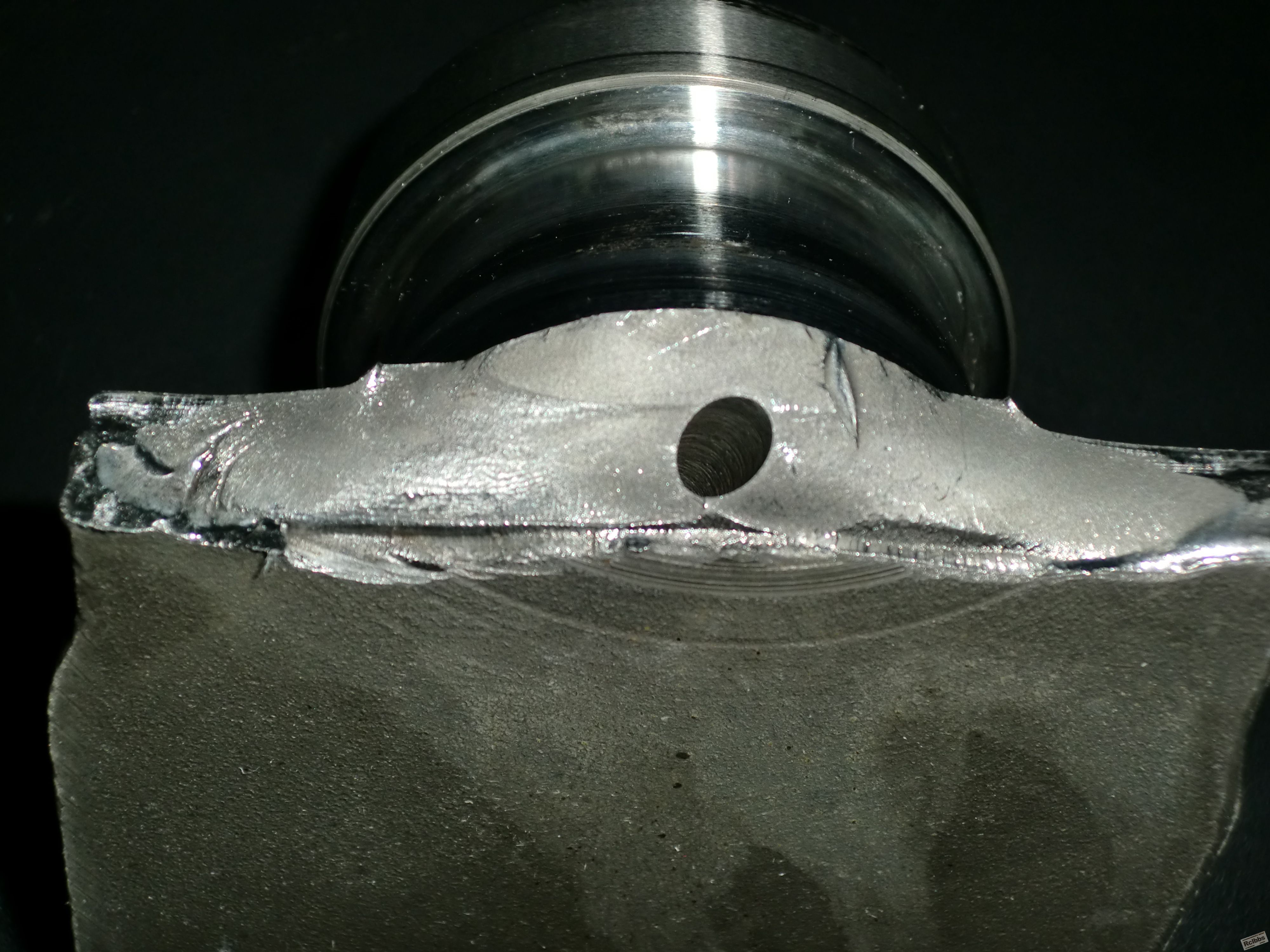

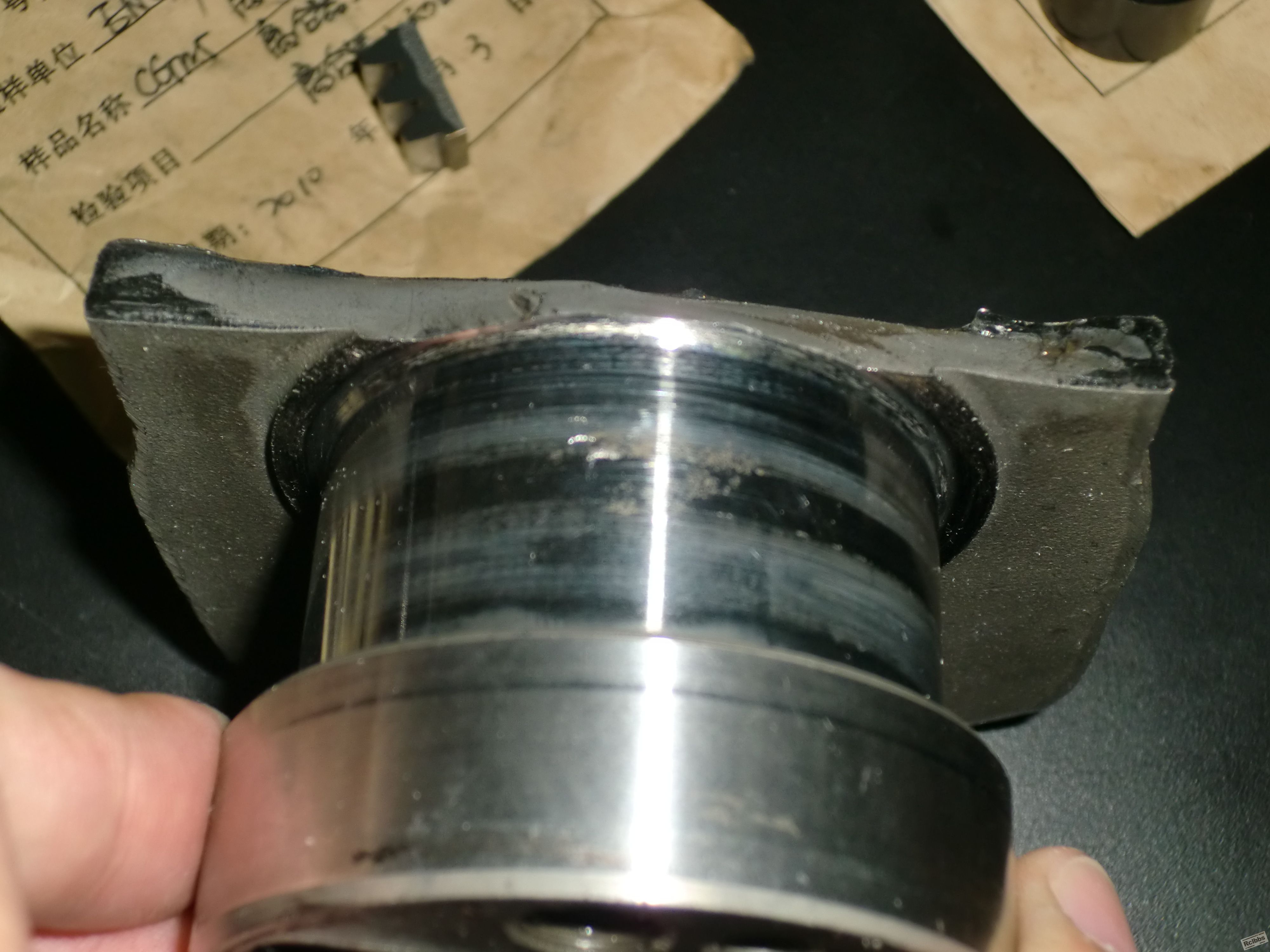

曲轴40CR的材料在运行中断裂.请看图片.请各位专家指教.

连杆颈圆角加工质量太差,搭子及圆角看见明显的台阶和加工刀痕。(裂纹源在连杆颈圆角处)
曲轴是否圆角感应淬火处理、轴颈淬火圆角滚压处理?

检查以下项目:
1.圆角加工曲率半径是否符合标准;
2.表面感应淬火强化方法与实际效果是否存在差异:a、圆角不淬火,轴颈部硬化区边界距圆角根部距离不小于2mm;b、圆角淬火强化,硬化带分布是否合理,有无过热和开裂;
3.基体调质是否符合要求。

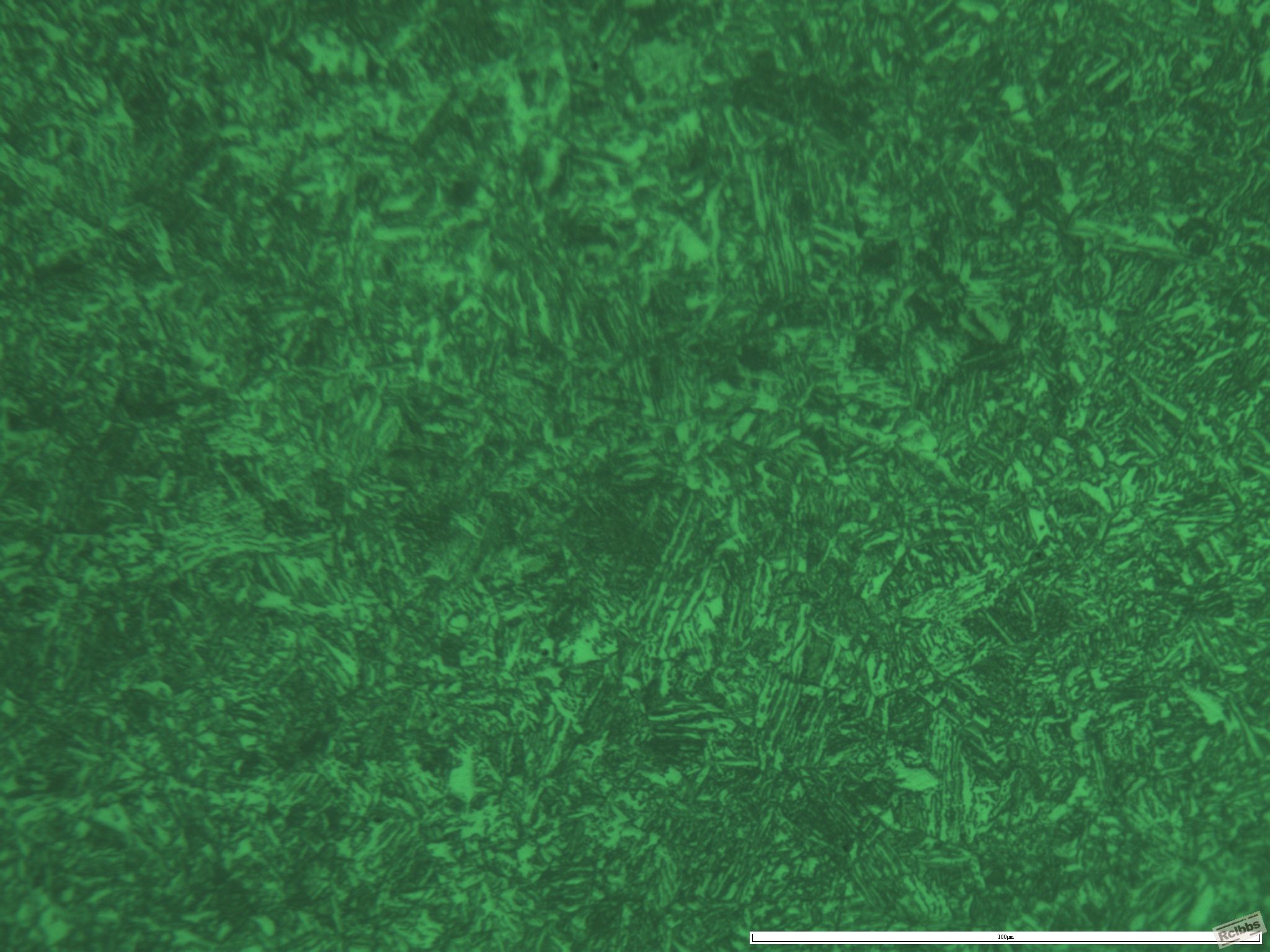

在图片标识处做个金相看看,其他的可按3#“ZX771 ”的方法来分析,如果用电镜的话结果会一目了然的,祝你好运,因为像这种失效件不是每一个人都能有幸见到,

    回高工,在此处做了金相,是些乱七八糟的组织.完全不像是调质后的回火索氏体组织.现将把图片传上请你帮助看看.谢谢.

    回高工,圆角没有淬火处理.

应该同加工有关系,源在圆角上,

金相上好像上 P+F,有块状的F应该是加热温度不够,保温时间不长

简单点做,当然是扫描电镜观察疲劳源,看断裂失效模式、有无冶金缺陷、裂纹起源到底是否在刀痕处等等,就是所谓断口分析那一套,所有无损的检测做完了,才能剖开做金相分析、材料力学性能分析,进而汇总资料总结到底是什么原因造成开裂,这是初级分析。
进一步分析应该结合零件受力方式、服役条件、材料及处理方式等等画出失效树,并进行相关计算,进行构件可靠性评估,分析防止重复发生的措施。如果不是经多年验证的成熟工艺,还应该计算机建模进行模拟和辅助诊断。

基体调质淬火阶段得到的是马氏体与贝氏体混合组织,高温回火后性能不会很好。从断口宏观图片看靠近圆角地方存在一个疲劳裂纹扩展区域。断裂起源于就这里,检查淬火硬化边界是否正好在圆角根部,还有圆角半径是否太小。

从图片看材料断口、组织致密细化,调质热处理还是不错的,原材料缺陷微乎其微。我的经验是曲轴选择调质处理对40Cr钢不合适(某种意义上是浪费),圆角加工质量是影响疲劳强度的关键(断裂源很明显此轴是连杆颈圆角)。

1.圆角加工曲率半径及表面粗糙度是否符合设计标准;
2.圆角强化方法:圆角未淬火,也未滚压强化,而圆角处的应力较大,易于出现疲劳裂纹;
3.从断口来说,瞬断区比疲劳裂纹扩展区所占的比重大得多,曲轴设计安全系数很小;
4、这样的40Cr曲轴在调质时用油淬,不易淬透;用水淬在曲柄处----截面相差较大处易出现微裂纹;

淬火区分布不合理,一定有原始缺陷作为裂纹源。

    赞同!曲轴调质硬度可能偏高。
  曲轴有缺油拉瓦现象,也是导致曲轴损伤的原因。
