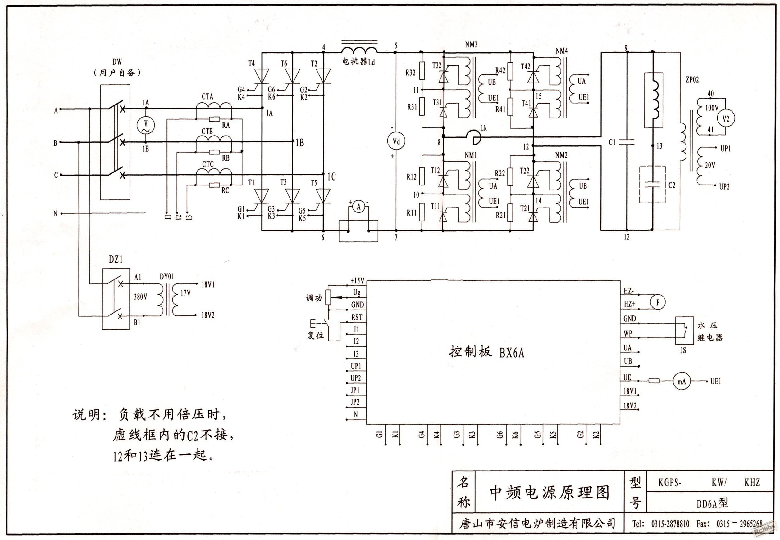

可控硅的中频电源?现在不是好多IGBT的了!不过参考参考还是可以的。
发表于 2011-10-15 23:41:37 | 显示全部楼层
LZ所用设备是否是陕西海意机电设备厂产的?
我们公司所用设备为可控硅禁止变频器,其电路图和LZ的一样!

电路图很好啊,不过这个放在资料区合适啊。

电路中差东西,没看到吸收电路。。。。。。
