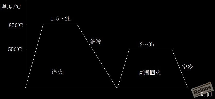

Φ45的40Cr棒材,箱式电阻炉,调质工艺如下所示:
调质后,选择棒材中部用锉刀挫去表面氧化皮,放在燕尾槽(V型槽)上面打洛氏硬度,测量结果为18~22HRC,未达到要求27~33HRC,请教各位专家,是哪里出现问题了哦?

淬火方式:共有10根棒料,分两次淬火,每次淬火5根,水桶盛机油,淬火20min,取出空冷。

发表于 2010-10-26 20:48:22 | 显示全部楼层
水桶盛机油淬火,不知是多大的水桶?估计是冷却不足。
 楼主| 发表于 2010-10-26 21:02:11 | 显示全部楼层
回复 7# 霜月
    大概是Φ500的水桶,要是冷却不足的可不可以采用水淬油冷呢,自来水淬15秒,然后油冷,这样可行不?
    赞同。水桶太小(何况用机油),加大淬火水量,棒料点水预冷数秒后直接淬水半分钟就行。
找有淬火经验的老师傅先淬火一支试试(点水预冷1s提出水待端部暗红再淬入水中半分钟左右),尽量控制出水温度在200°C左右,确定无裂纹,再淬火其余的。

有箱式炉,怎么没有油池呢?要么是冷却不足,要么是温控坏了。
 楼主| 发表于 2010-10-27 09:29:30 | 显示全部楼层
回复 17# Zhangyun001X
    有油池,不过油池在热处理车间,箱式炉在金相室,二者隔得有点远,拉过去就冷了

发表于 2010-10-27 11:03:39 | 显示全部楼层
将淬火温度下调为780度,充分加热后,出炉稍作预冷时间不要太长5-8s左右,立即入水在水中尽量晃动让其快速均匀冷却,目测工件在水中水花减小即将消失时取出,硬度一般大于50度,及时回火560--570度回火。HRC28--32。。前提材料为标准40CR。
