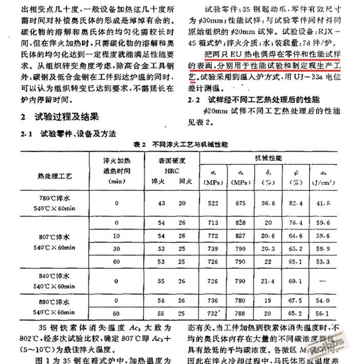

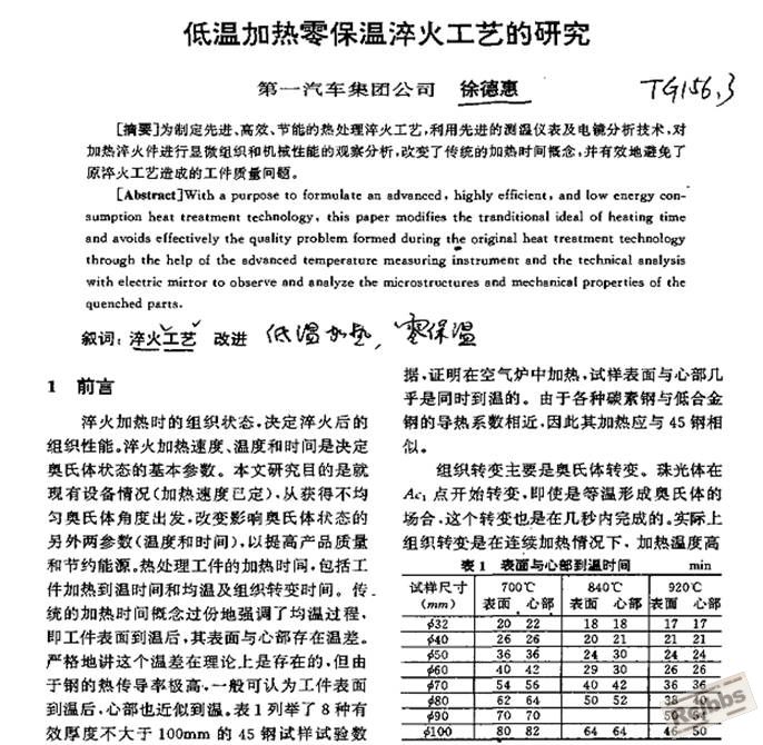

回复 2# 孤鸿踏雪
    徐德惠在《低温加热零保温淬火工艺的研究》(《汽车工艺与材料》1994年第6期)中提到。
