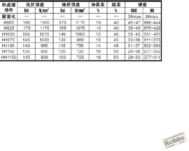

发表于 2010-10-27 11:29:58 | 显示全部楼层
未命名.JPG    参考

发表于 2023-4-1 18:00:44 | 显示全部楼层
H900是处理的工艺代号。
