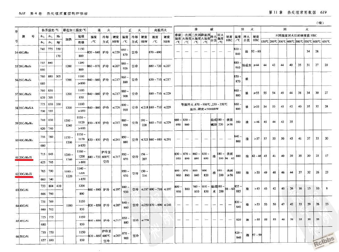

“20CrMnTI齿轮因为在减速机中使用频率太高导致齿轮超过载荷断齿”,是交变载荷频率太高还是载荷过大导致齿轮损毁?感觉没有弄清楚真正原因。频率太高导致的疲劳损伤从表明开始,表面产生裂纹延伸发展到最终折齿;载荷过大折齿表现为全齿综合抗弯能力不足,此时除表面组织性能心部硬度强度占据也比例较大。我认为30CrMnTi不适合模数小处在减速机高速端齿轮,低速重载下可以考虑但是不如采用20CrMnTiH保证淬透性钢较好。既然已经定了30CrMnTi材料,现将相关资料上传:
30CrMnTi的Ac3、Ar3点比20CrMnTi低许多,渗碳后的淬火温度应当可以比图中的低。
