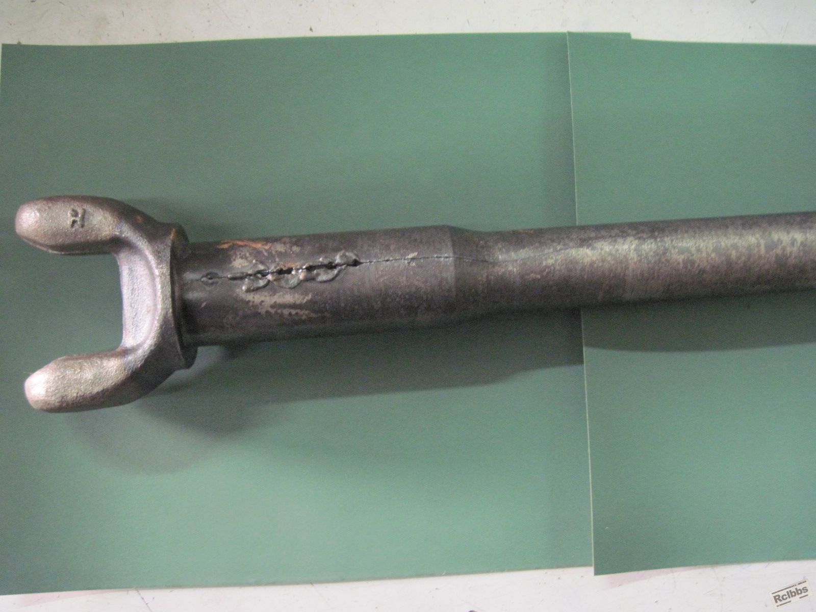

感应淬火的轴叉发现表面裂纹,且裂纹边缘都有熔化现象。
可以看出是感应淬火前就存在了裂纹。故怀疑是原材料裂纹。请大家发表意见。

发表于 2010-10-28 10:34:39 | 显示全部楼层
回复 1# qinqiang268
    该件应是锻造产生的.

发表于 2010-10-28 12:00:29 | 显示全部楼层
回复 1# qinqiang268
“可以看出是感应淬火前就存在了裂纹。故怀疑是原材料裂纹”?
    锻件感应淬火之前应有调质处理,怀疑是调质裂纹。(锻造缺陷的可能性小,重要锻件出厂一般均经过探伤的。)
发表于 2010-10-28 15:15:52 | 显示全部楼层
您的怀疑就是对的,还要问大家什么?
裂纹应该是在温挤压时(或模压成型)拉伤后调质处理(如果有)扩展的。

发表于 2010-10-29 16:05:25 | 显示全部楼层
锻造裂纹,正是因为有裂纹的存在,高频加热时裂纹附近将产生高温(有较大的接触电阻和密度更大的涡流)而使工件熔化。不过这么明显的裂纹为什么生产时没发现呢?

签到天数: 220 天
 楼主| 发表于 2010-10-30 07:48:22 | 显示全部楼层
回复 5# 马氏
    我是楼主。
这种现象就发现这一根,我们分析是原材料裂纹所致。

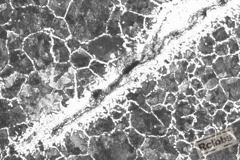

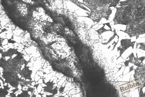

 楼主| 发表于 2010-10-30 09:09:02 | 显示全部楼层
回复 12# hooloo
裂纹处的组织照片。

签到天数: 108 天
发表于 2010-10-30 09:15:00 | 显示全部楼层
回复 13# qinqiang268
    脱碳还真严重啊 ,看来裂纹情况很不妙,热处理前就有裂纹了
发表于 2010-10-30 09:21:02 | 显示全部楼层
回复 11# qinqiang268
   那 应该是原材料上本身的小发纹,经过锻造高温加热后,裂纹扩大所至.你所用的材料是不是42CrMo?心部怎么会有网状铁素体,调质也有些问题。
签到天数: 220 天
 楼主| 发表于 2010-10-30 12:07:33 | 显示全部楼层
回复 16# 马氏
材质是42CrMoA,芯部调质组织受脱贫碳影响,有网络状铁素体。
发表于 2010-10-30 12:47:08 | 显示全部楼层
裂纹表面氧化,属于感应淬火前就有的裂纹,顺便看看原材料带状吧。
发表于 2010-10-30 12:48:32 | 显示全部楼层
大家别只看裂纹处的情况,往里看看,那个网状是什么?
