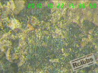

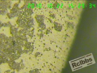

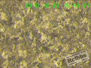

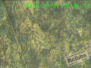

内径4003.jpg 心部100.jpg 心部400.jpg 心部4005.jpg 材         料:GCr5
热处理过程:锻造    退火    碳氮共渗   低温回火  得到的组织正常情况下为马氏体  残奥   碳化物  。硬度要求60~64HRC
轴承在汽车上行驶一年后失效,结果检测材料发现,芯部硬度25HRC     表层硬度62HRC    碳化物析出变大,  组织中出现了  屈氏体    大量片状珠光体   铁素体
1  为 表面的100X
2  为芯部的100X
3 4 5都为芯部的400X
这个问题现在对我来说很棘手希望各位老师指导一下。

发表于 2010-10-29 14:21:51 | 显示全部楼层
图片的质量的不是太好,可以看出大量的铁素体和碳化物颗粒偏大。件多大啊,我个人认为这活没加热透就淬火了。表面刚烧红就淬火了,心部组织还未来得及转变(碳化物还未全部溶解,铁素体珠光体还未奥化)。并不是未淬火空冷析出来的,如果空冷的话表层硬度也不应该能达到62HRC。

我认为你说的有到你,工件直径60mm  厚度8~10mm左右,是轴承的内圈。
如果是没加热透就淬火了,那样的话表面的碳化物应该比芯部的细腻压,但我看芯部和表面的差不多哦。
不过经过你提醒我想到了会不会是淬火的温度不够或偏低?
或者在进入淬火介质前温度就降低至Ar1,部分奥氏体发生共析转变,生成部分片状珠光体(引用一位老师的帖子,)。
我想了解一下有没有正常的组织在组织转变后可以得到大量的片状珠光体,正常 组织是  马氏体  残奥  碳化物
发表于 2010-10-29 15:06:50 | 显示全部楼层
我还是认为未加热透就淬火的,如果“在进入淬火介质前温度就降低至Ar1,部分奥氏体发生共析转变,生成部分片状珠光体”那表层温度应该降的最快,那硬度根本达不到要求的。这样的内套产品应该是网带类型的炉子加热的,摆放要求不高。
