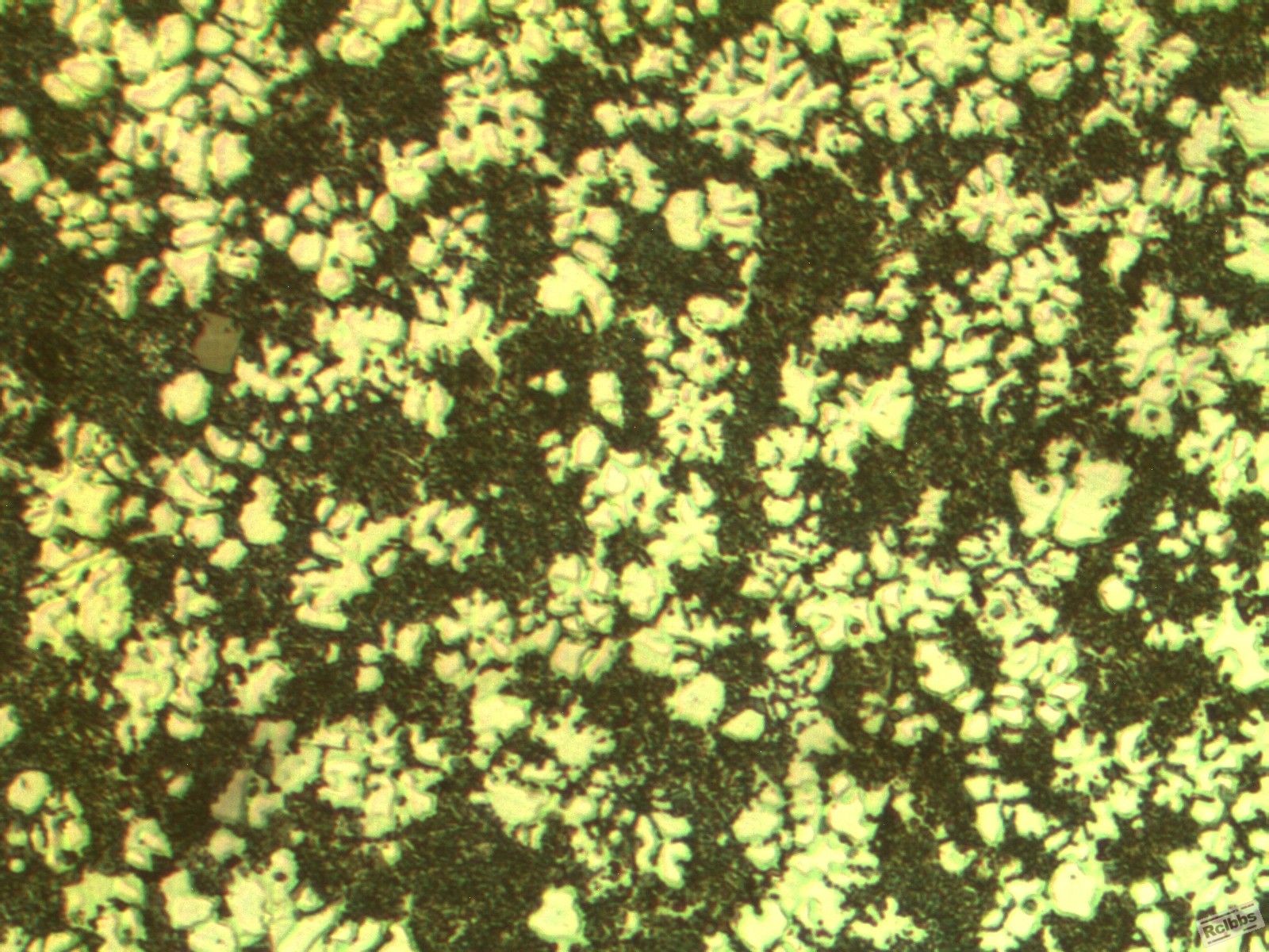

发表于 2010-10-29 23:22:46 | 显示全部楼层

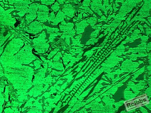

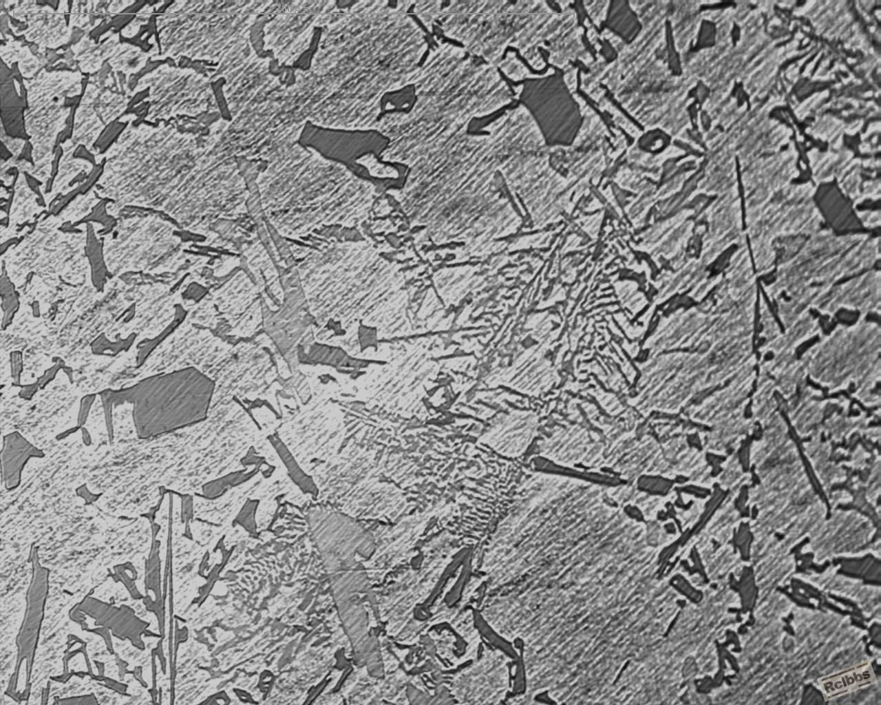

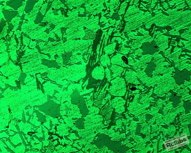

这是铸造铝合金吧,没有经过变质呀?
发表于 2010-10-30 11:26:25 | 显示全部楼层

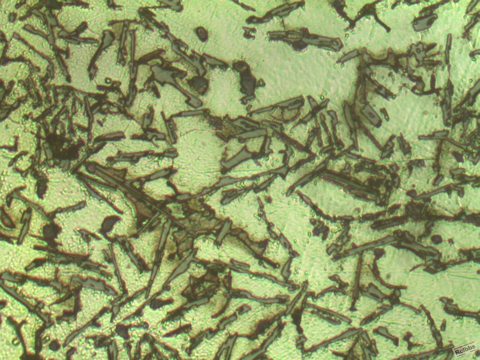

我的这张怎么样?
 楼主| 发表于 2010-11-1 07:25:42 | 显示全部楼层
回复 2# ybyb108
    真不晓得@@@
 楼主| 发表于 2010-11-1 07:26:42 | 显示全部楼层
回复 3# yiqianjin008229
    不知道用途?
发表于 2010-11-1 16:58:32 | 显示全部楼层
回复 5# kp007
    我是想问相片拍的怎样?
发表于 2010-11-1 17:03:30 | 显示全部楼层
对铝的金相还得多学习
 楼主| 发表于 2010-11-1 18:48:34 | 显示全部楼层
回复 6# yiqianjin008229
    还行!呵呵
签到天数: 30 天
发表于 2010-11-2 16:32:18 | 显示全部楼层
起码也得给个材质牌号 ,要不看半天也不知道该是什么相, 不过看图片应该是铸铝的,似乎还有一个没有经过时效的铸态
发表于 2010-11-2 16:49:45 | 显示全部楼层
我的那张是ADC12压铸铝合金,用于两冲程汽缸。
发表于 2010-11-3 08:48:24 | 显示全部楼层
同样这张也是ADC12的组织照片
参与人数 1热处理币 +20 收起 理由
wangqinghua196 + 20 感谢上传!
 楼主| 发表于 2010-11-3 12:41:27 | 显示全部楼层
回复 11# yiqianjin008229
    有点像104?
发表于 2010-11-3 13:23:21 | 显示全部楼层
回复 12# kp007
    像是像,但104如果组织成这样就很难看到初晶硅。这是两冲程汽缸(金属模压铸产品)靠近表面的组织。原材料是ADC12
 楼主| 发表于 2010-11-3 17:45:26 | 显示全部楼层
回复 13# yiqianjin008229
    不错,adc12是日本的牌号,我的机体是这个牌号,缸头是AC4B.
