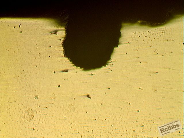

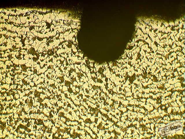

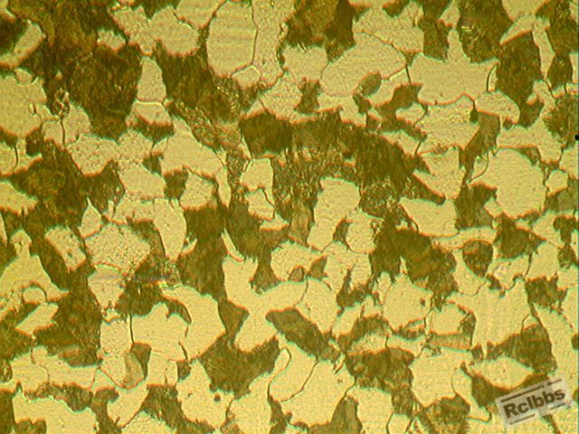

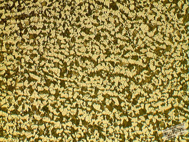

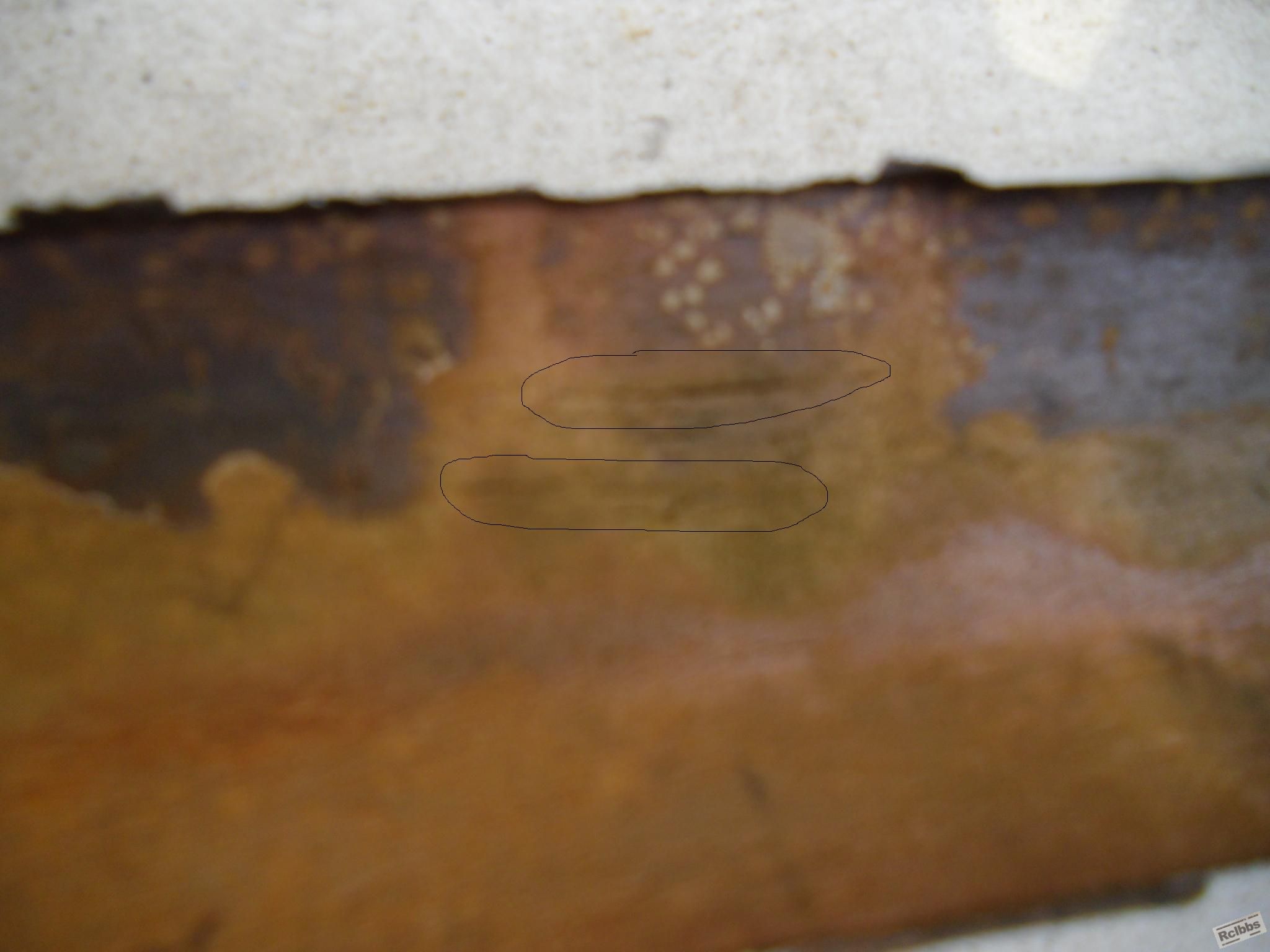

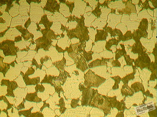

最近,我公司生产30CrMo冷拔管子内表面出现了以下这种情况,请大家帮助我分析一下,谢谢。

对于冷拔材料最好先正火或者退火处理,消除加工应力,淬火时尽量内孔与外壁同时冷却,防止内孔裂纹.

我是外行,看不明白。怎么看着不像裂纹(这么短、浅),倒更像是轻微拉伤。而且冷拔之前内腔不清理吗?

对了,毛管经冷拔前已经经过一道退火了。而且以上的图片为成品热处理的图片,为什么会没有脱碳层呢?我的成品退火温度约为880左右

3楼:这个管子在冷拔前,进行酸洗,磷化和皂化的,所以内孔表示已经清理过了。
