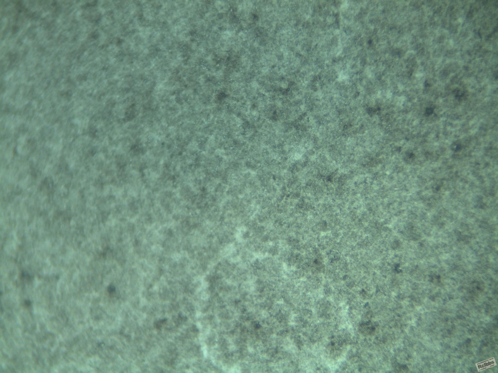

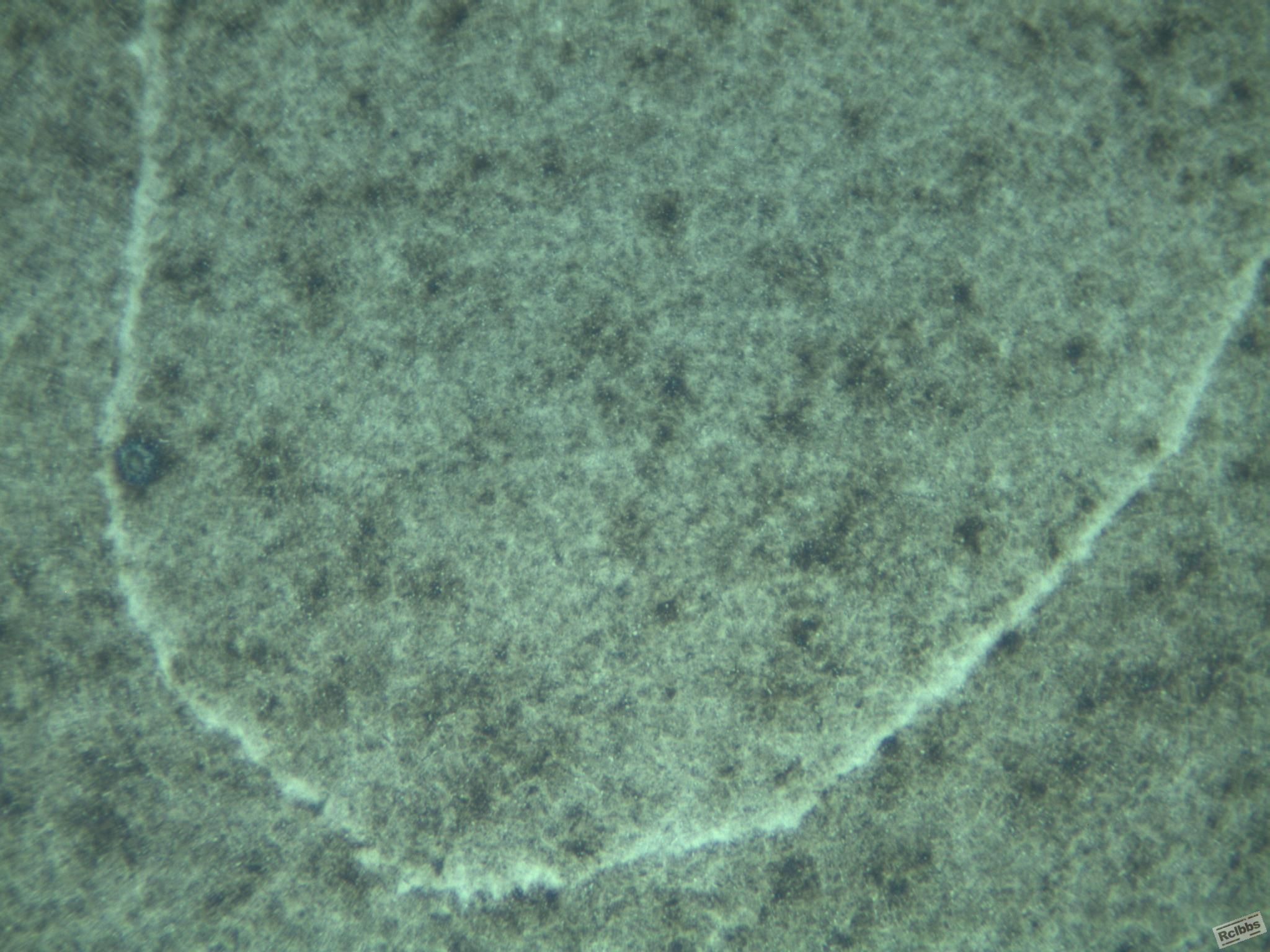

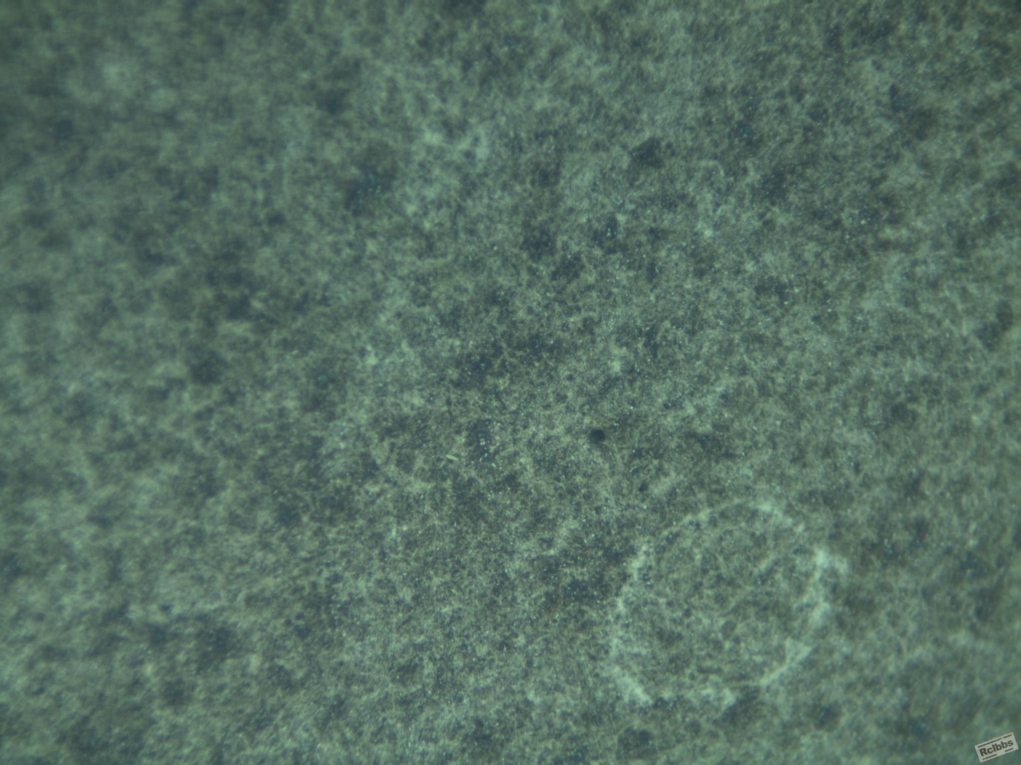

各位老师:这是GCr15淬火回火后的金相组织,硬度为61~65HRC,组织马氏体+碳化物,白色的网状是铁素体吗?什么原因引起的? 图像1.jpg 图像2.jpg 图像3.jpg
签到天数: 108 天
发表于 2010-10-30 15:38:23 | 显示全部楼层
里面看着有少量的网状碳化物,你的组织腐蚀的比较深吧  。 白色的圆圈很像是一个晶界的形状。
签到天数: 108 天
发表于 2010-10-30 15:42:40 | 显示全部楼层
我感觉你图中的白色就是碳化物偏聚,但是偏聚的不严重。
我见过偏聚更严重 而且严重网状的碳化物。
签到天数: 809 天
发表于 2010-10-30 16:55:50 | 显示全部楼层
感觉像外来夹杂物。
发表于 2010-10-30 18:24:34 | 显示全部楼层
有没有重新抛光腐蚀一次?我怎么觉得是因为腐蚀的关系?
发表于 2010-10-30 20:30:03 | 显示全部楼层
1、请楼主把热处理工艺说明一下
2、样品再次抛光处理腐蚀,核对是否还存在这样情况
白色网状不是铁素体,初步认为是碳化物偏析,原始材料球化没有处理好,或者锻造方面,总之还得进步分析评论
签到天数: 29 天
发表于 2010-10-31 10:41:00 | 显示全部楼层
看起来更像是没有腐蚀好的伪组织,再抛光腐蚀一次,如果位置、形状都基本不变,才能确定是异常组织。
签到天数: 98 天
发表于 2010-10-31 11:22:30 | 显示全部楼层
肯定是腐蚀不好,抛光后在看一下
签到天数: 40 天
发表于 2010-11-2 16:57:55 | 显示全部楼层
同意6楼的说法;
假如是二次渗碳体网状,那么也是热轧状态下遗留下来的(指冷加工的滚动体淬火后的零件)
发表于 2010-11-2 18:06:10 | 显示全部楼层
GCR15的腐蚀组织应该不是这样的,应该是腐蚀的问题.
发表于 2010-11-2 19:17:05 | 显示全部楼层
看起来应该是制样的问题,即使是偏析也不应该,出现圈状铁素体,也不像碳化物。
签到天数: 108 天
发表于 2010-11-3 18:35:30 | 显示全部楼层
刚学习的 应该是 炭化物偏析   据说还是负偏析  但是我不知道啥是负偏析。我见过这样的组织
发表于 2010-11-17 14:42:43 | 显示全部楼层
网状碳化物
发表于 2011-6-27 09:37:05 | 显示全部楼层
没见过这样的组织,要不你可以重新腐蚀一下,看还是不是这样
发表于 2011-7-18 22:17:56 | 显示全部楼层
GCr15钢淬火回火后应该是黑白的隐晶和隐针马氏体还是小颗粒状得碳化物。
发表于 2011-7-23 12:23:44 | 显示全部楼层
重新制样再看一下,不可能是铁素体,也不太像是网状碳化物,
发表于 2011-7-23 12:39:45 | 显示全部楼层
重新抛光下 ,如果还在的话就是碳化物偏析。这是球化处理时的问题
