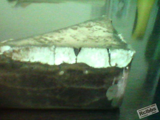

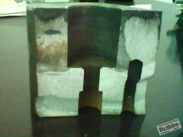

升温至直接升到淬火温度的,没有经过预热。淬完火后根本就看不出有裂纹,是在使用中出现裂纹的,我顺着裂纹把工件砸开发现里面有 油渍,我就知道是淬火淬裂了,做金象分析实在不值得,但我知道这边卖的CR12材料肯定是不符合国家标准的,CR的含量达不到11%左右的,材料问题我是没办法解决的,我只想我做的模具有一定的硬度【55-58】不出现裂纹就行,软一点没关系,主要没有裂纹就行。按照CR12的热处理温度淬火硬度是达到了要求,但是很容易淬裂。希望老师能指点一下热处理工艺,根据现在的材料状况。

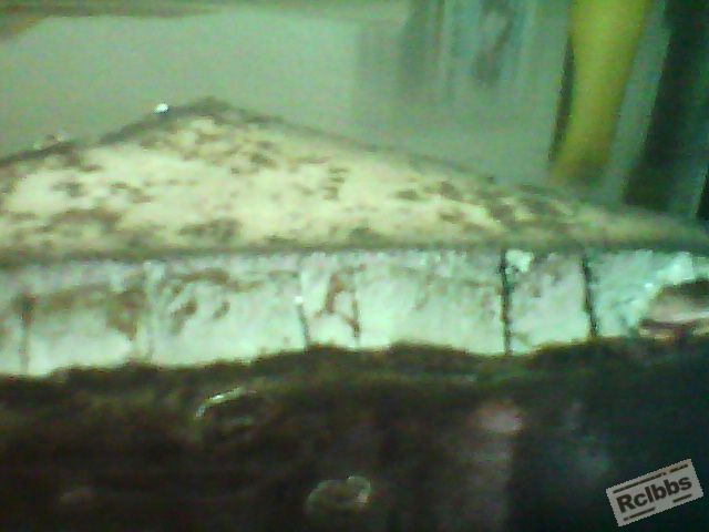

有油渍的地方都是裂纹

是淬火的过程中裂的,但是裂缝很小肉眼根本看不出来,在使用过程中就暴露出来了。淬完火,磨床加工以后表面也看不出有裂纹,在使用过程中,收到强大的冲击,才暴露出来,不过裂纹也很细,有的地方就掉片了,一开始我没弄清楚怎么回事,还以为是淬的太硬了,没有韧性了呢,后来还怀疑是回火不充分,工作中内应力释放造成的,后来我就提高回火温度560°回火,回3次,还是不行,我就把工件顺着裂缝砸开,结果发现时裂纹处有油渍,就知道是淬火过程中开裂的,也就是说,从炉里取出来,往油一放的瞬间就裂了,油就顺着裂纹进入,裂纹处才出现油渍的,也就是说工件在没使用之前就有裂纹了,只是你没发现。
