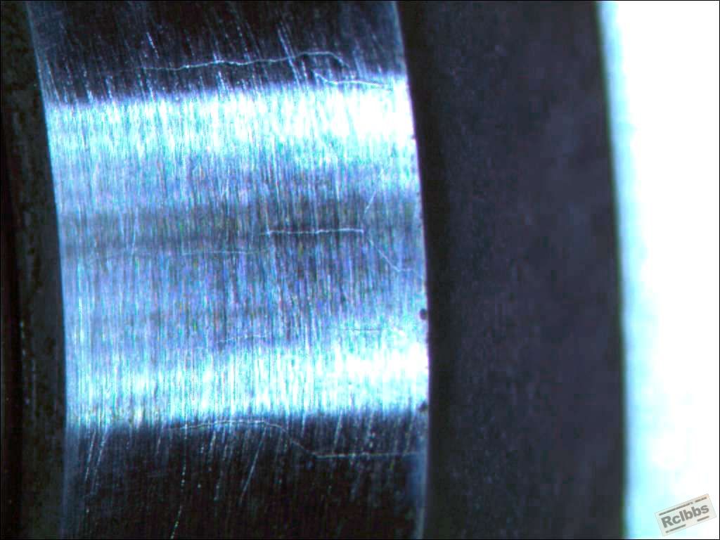

各位,帮我看看该渗碳件的裂纹是怎么出来的?
工序:渗碳淬火+校直+回火+抛丸+校直+探伤

发表于 2010-11-1 18:48:34 | 显示全部楼层
如果有磨削工序的话,很象磨削裂纹。
发表于 2010-11-1 19:06:32 | 显示全部楼层
回复 1# frake20cn
从外表面平整程度看正如楼上说的,零件经过了磨削加工,怎么在工序名称中未见列入?莫非已经排除磨削产生裂纹的可能?
发表于 2010-11-1 20:31:51 | 显示全部楼层
如果是磨削裂纹会不会太深了?一般没有这么深吧?有没有可能渗碳梯度太陡校直导致渗碳层断裂?

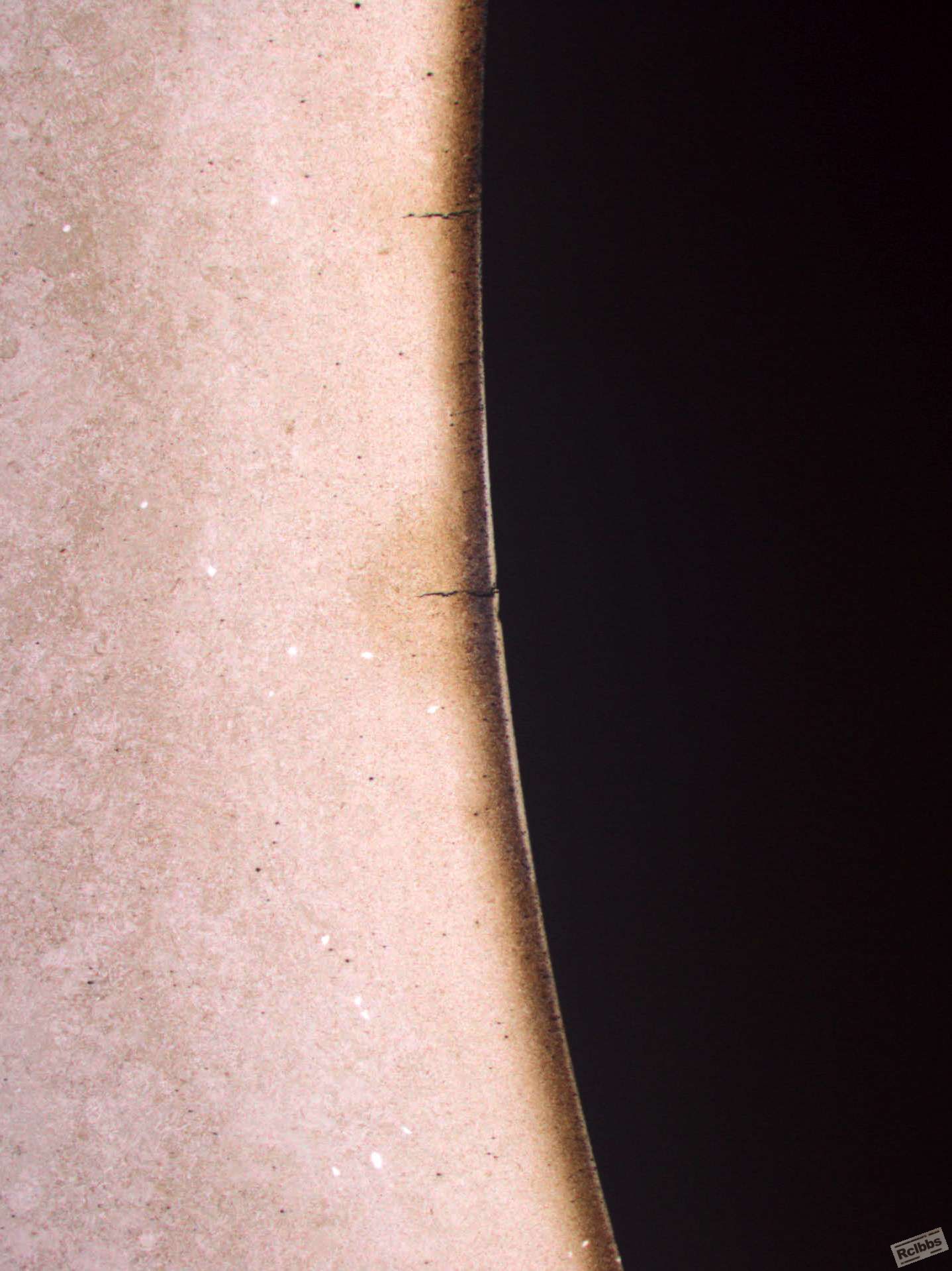

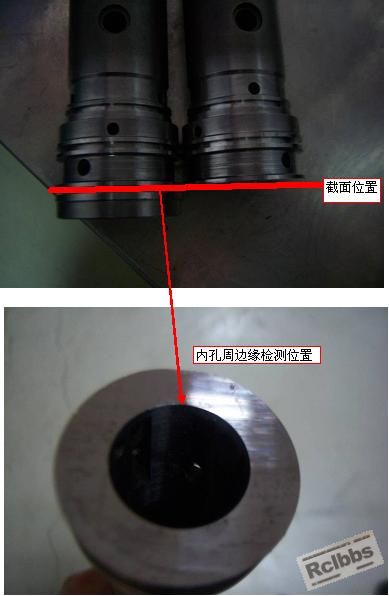

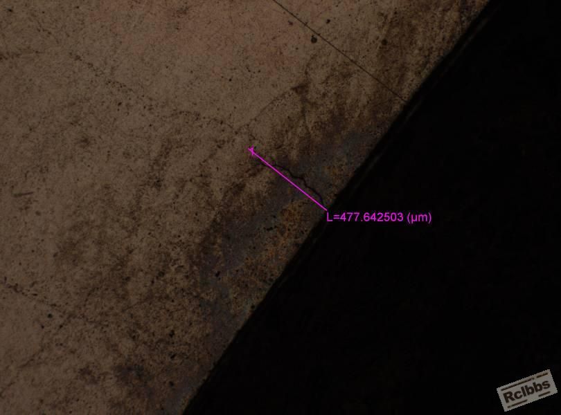

 楼主| 发表于 2010-11-10 11:41:44 | 显示全部楼层
我方检验的结果,认为是磨削裂纹。
再放两张我方拿到样件后的照片。
看来我之前对客户的工艺流程还是不了解。误以为内表面就不加工。
我们的一次校直确实是在渗碳淬火之后,有什么不可么??
回火后还要复校的。

发表于 2010-12-30 12:54:37 | 显示全部楼层
磨削裂纹,从图片分析可能是由于磨削量过大和磨削时的冷却不良造成的磨削裂纹。

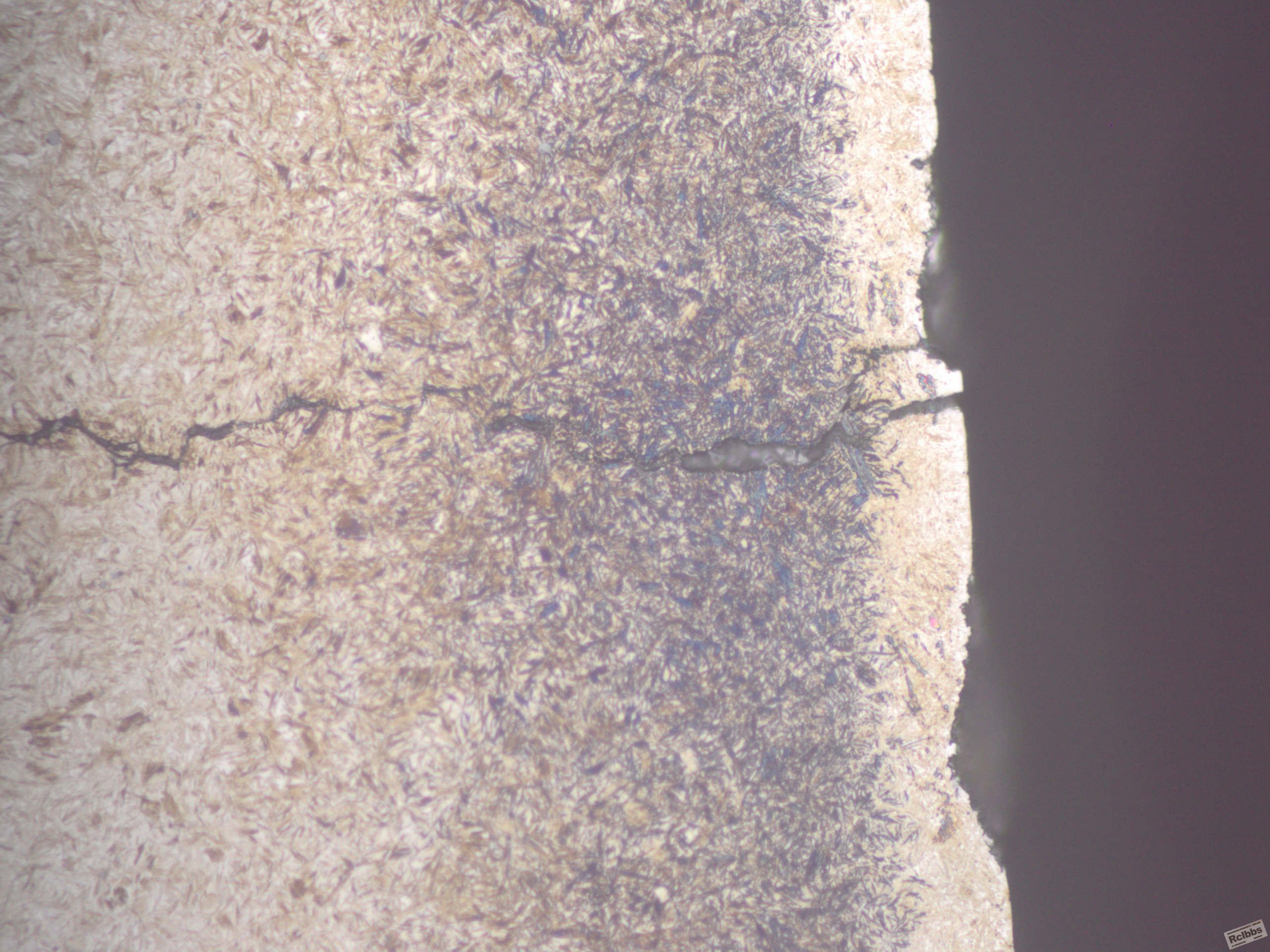

裂纹表面500X
裂纹表面500X
补充一张500X的,就是25X那张上的裂纹处。

发表于 2010-12-31 11:37:12 | 显示全部楼层
从楼主的系列图片看,个人是认为磨削不当引起龟裂形状的裂纹,表面白亮层是磨削烧伤过度层,是由于磨削量过大和磨削时的冷却不良造成的磨削裂纹
签到天数: 18 天
发表于 2010-12-31 11:43:32 | 显示全部楼层
从15楼的图片看,磨削时的表面白亮层和热影响层都显现出来了,所以判断为磨削裂纹没有疑义。
