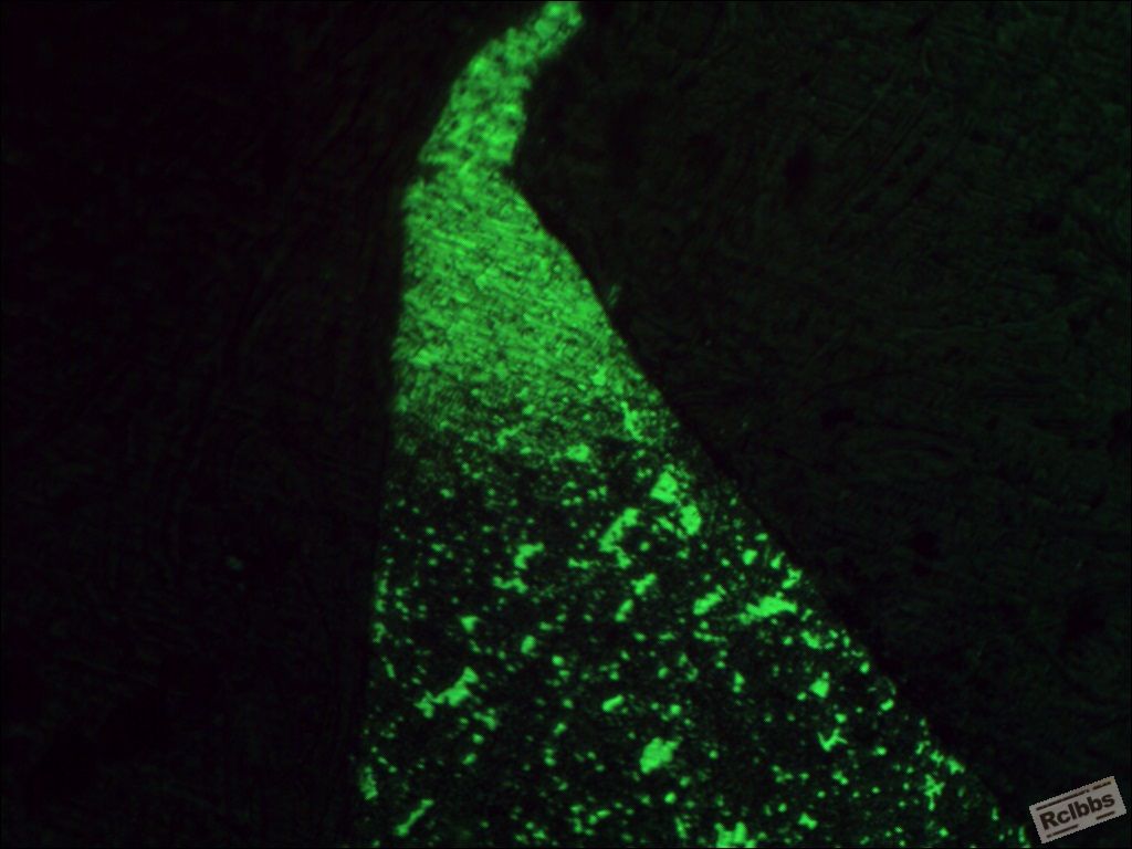

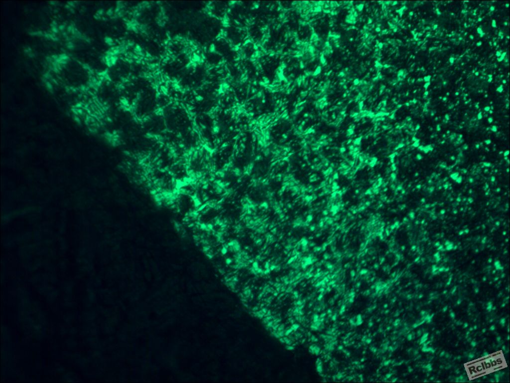

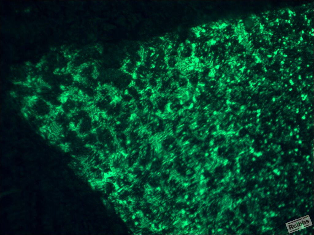

为什么总是在尖角处是白色的呢?有点像回火不充分的样子,但是一般尖角处的温度是最高的,最容易充分的
想问问大家是什么原因呢
我想知道最后一个是什么原因?是不是脱碳?
是脱碳吗?
是脱碳吗?
签到天数: 35 天
 楼主| 发表于 2010-11-1 20:02:55 | 显示全部楼层
补充一下 是高速钢
发表于 2010-11-1 20:21:01 | 显示全部楼层
有没有可能是尖角烧过头了(温度过高或时间过长),碳化物聚集长大?

    尖角加热时最容易热,冷却时也冷得快(预冷时也是)。另麻烦你修改一下题目“......什么愿意”?

    不知道啊 ,但是看金相就像淬火组织一样啊,亮白色的

请问楼主工件大小
发表于 2010-11-2 21:36:25 | 显示全部楼层

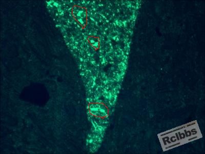

图中画圆圈处像碳化物长大,你可以再抛光深腐蚀一下,如果还是亮色,基本可以确认是碳化物,那么这种形状肯定是聚集长大了。
当然,如果有电镜,单打一下那几个的能谱,就能确认是否碳化物了。
如果实验室有控温精度很高的电炉,还可以用相同高速钢胚料做在淬火工艺温度附近做不同温度的加热试验,验证一下金相结果。

    1MM左右

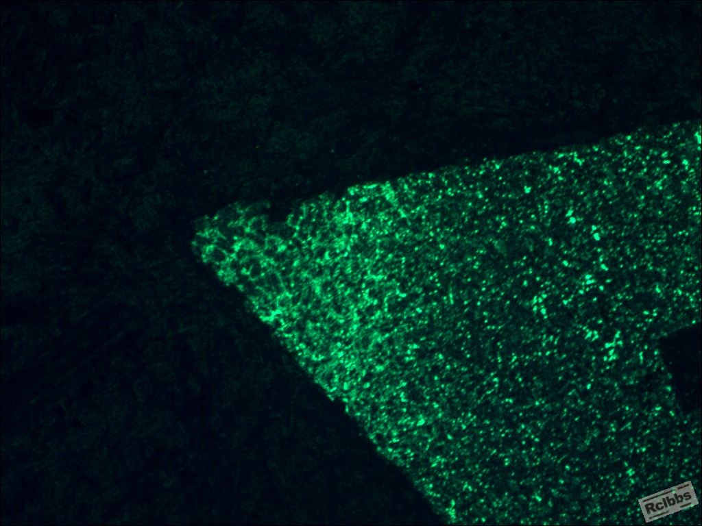

    今天又发现一个,比这严重的,已经呈网状了,也是亮白色的,根本不像碳化物,我倒是觉得有点像网状铁素体
发表于 2010-11-3 19:48:41 | 显示全部楼层
高兴的话,寄一个来我做个能谱就知道了。
高速钢会出现网状铁素体而且边缘不脱碳?不可能吧?
签到天数: 79 天
发表于 2010-11-3 20:24:58 | 显示全部楼层

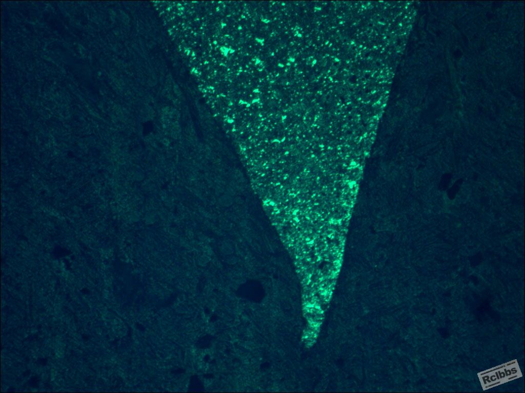

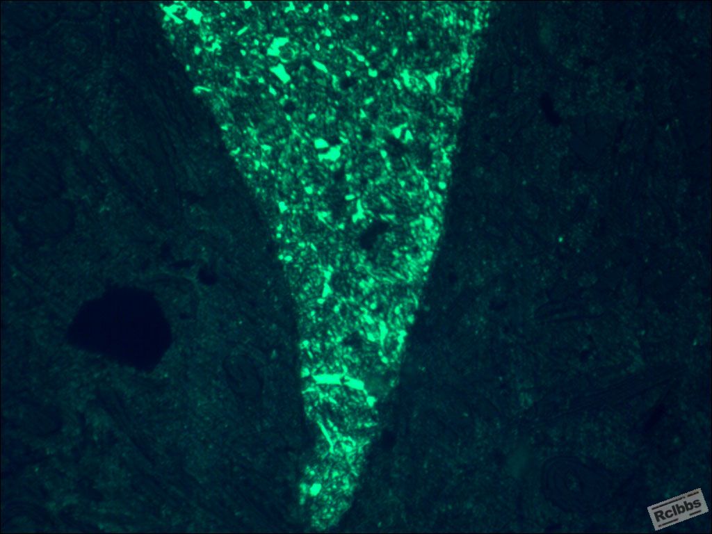

我认为是网状碳化物,尖角的地方重金相照片看起来更像是高速钢的过热组织。楼主说后来看到网状估计是网状碳化物了。形成原因可能有以下两点:1、尖角处先到温,保温时间更长2、尖角处曲率半径小溶解碳化物的能力更强,周围的合金元素及碳化物在高温时往这个地方扩散,导致在正常的淬火温度下产生过热。
以上都是猜测,不足为信。

如果能借助13楼的能谱分析,应该能找到真正的原因了。

    你说会不会是脱碳呢/ ? 形成网状铁素体呢?

    我就奇怪了,明明是同一个温度同一处,为什么别的不这样呢 ,为什么有的就这样呢 ,淬火温度什么的全都是一样的

这可能跟原材料共晶碳化物不均匀度有关
发表于 2010-11-4 19:16:12 | 显示全部楼层
装炉位置有没有调查?我碰到过井式炉电炉丝掉下来,造成该处工件局部过热的现象。
你这个照理是盐炉淬火,没这个问题啊?有没有查过化学成分?
发表于 2010-11-4 19:17:37 | 显示全部楼层
当然,盐炉也不能装炉过满,炉子情况良好,否则也会有炉温不均匀的问题的。
