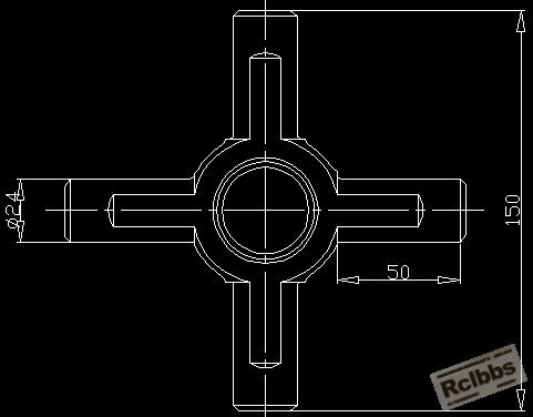

 楼主| 发表于 2010-11-2 10:38:01 | 显示全部楼层
回复 2# 孤鸿踏雪
    我这个是汽车差速器的十字轴,图样如下(大概尺寸):
杨工看一下这个十字轴在爱协林1.5T的多用炉里面怎么装比较好啊?

回复 3# 上尉连长
    这个十字轴和我们的相仿,我司是用和内孔直径相近的芯轴穿起数个,两头用丝母紧固并涂以防渗剂,然后担在料架上装的。
