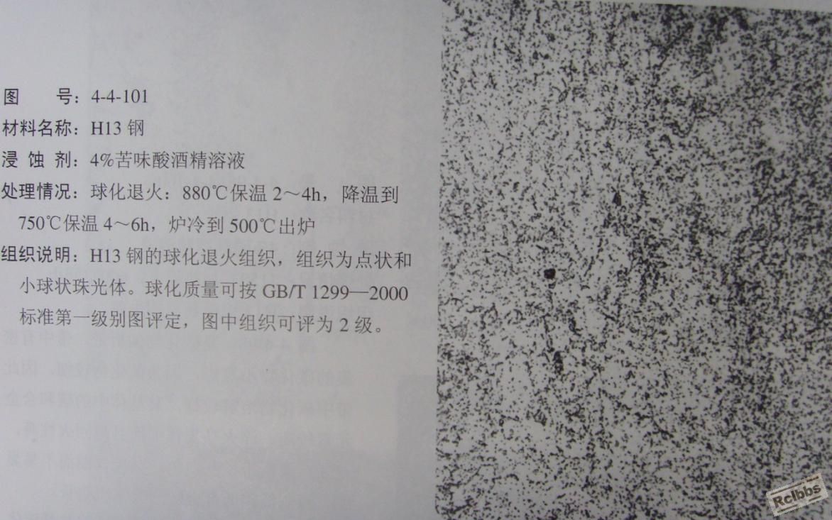

诚恳求助H13球退工艺,谢了
签到天数: 108 天
发表于 2010-11-2 08:46:30 | 显示全部楼层
供参看
