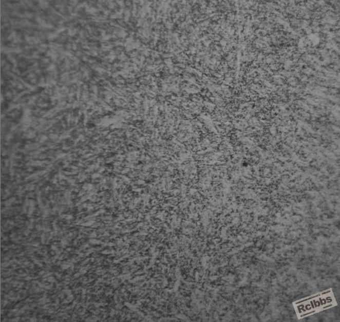

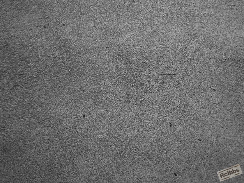

100.jpg 100倍
400.jpg 400倍
图片不是很清楚,可以点击放大看。我自己在显微镜下400倍看有看到
很多析出的细小碳化物。硬度35HRC左右。这么低的硬度
是回火托氏体和回火马氏体的混合组织?
发表于 2010-11-2 14:10:04 | 显示全部楼层
什么热处理?是退火,淬、回火?还是其它什么热处理?
 楼主| 发表于 2010-11-2 14:56:41 | 显示全部楼层
回复 2# 孤鸿踏雪
    淬火+回火。不好意思,没说清楚
发表于 2010-11-3 11:30:27 | 显示全部楼层
根据楼主的描述,个人意见是回火托氏体和回火马氏体+剩余碳化物
组织,组织形态还是比较均匀的
不知道热处理工艺是怎样的?温度,保温时间,回火温度等
发表于 2010-11-3 14:45:26 | 显示全部楼层
非常均匀的回火组织,硬度过低是不是由于回火温度过高?
发表于 2010-11-3 15:49:50 | 显示全部楼层
4Cr5MoSiV1,
从组织上看应该是回火马氏体+回火托氏体+剩余碳化物
H13淬火油冷硬度极大值58HRC
硬度在48-52HRC范围之内具有较高的韧性和抗热疲劳性能,
回火温度在550-600℃为宜,
孤鸿踏雪 + 5 感谢支持!
 楼主| 发表于 2010-11-3 18:27:40 | 显示全部楼层
回复 4# 紫琅人
    以前看图谱,托氏体一般是黑色的,淬火马氏体不易腐蚀呈灰色,而我这个图片感觉马氏体也呈灰色,是不是回火不充分?
发表于 2010-11-4 10:47:36 | 显示全部楼层
回复 7# youweijie314
    ni 你说的不错,这个图片组织形态是有些回火不充分的,不知你回火时间是怎样的
 楼主| 发表于 2010-11-4 12:25:24 | 显示全部楼层
回复 8# 紫琅人
材料外协,我也不可知啊!
