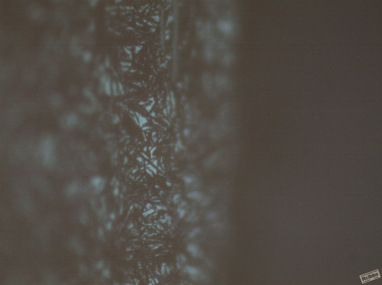

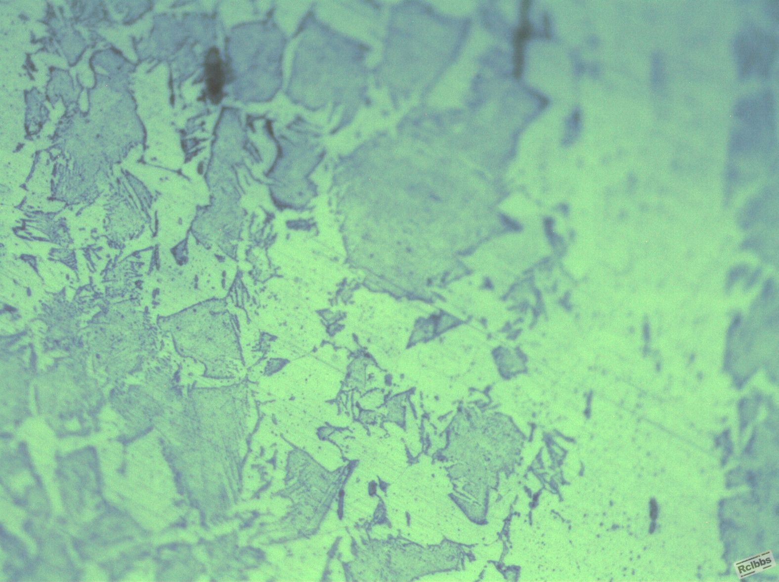

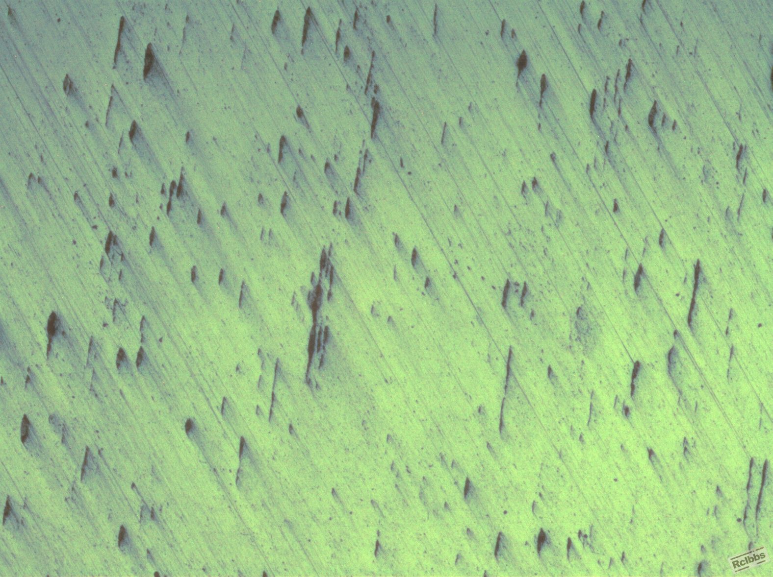

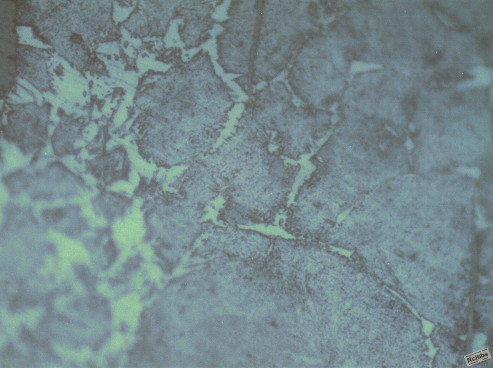

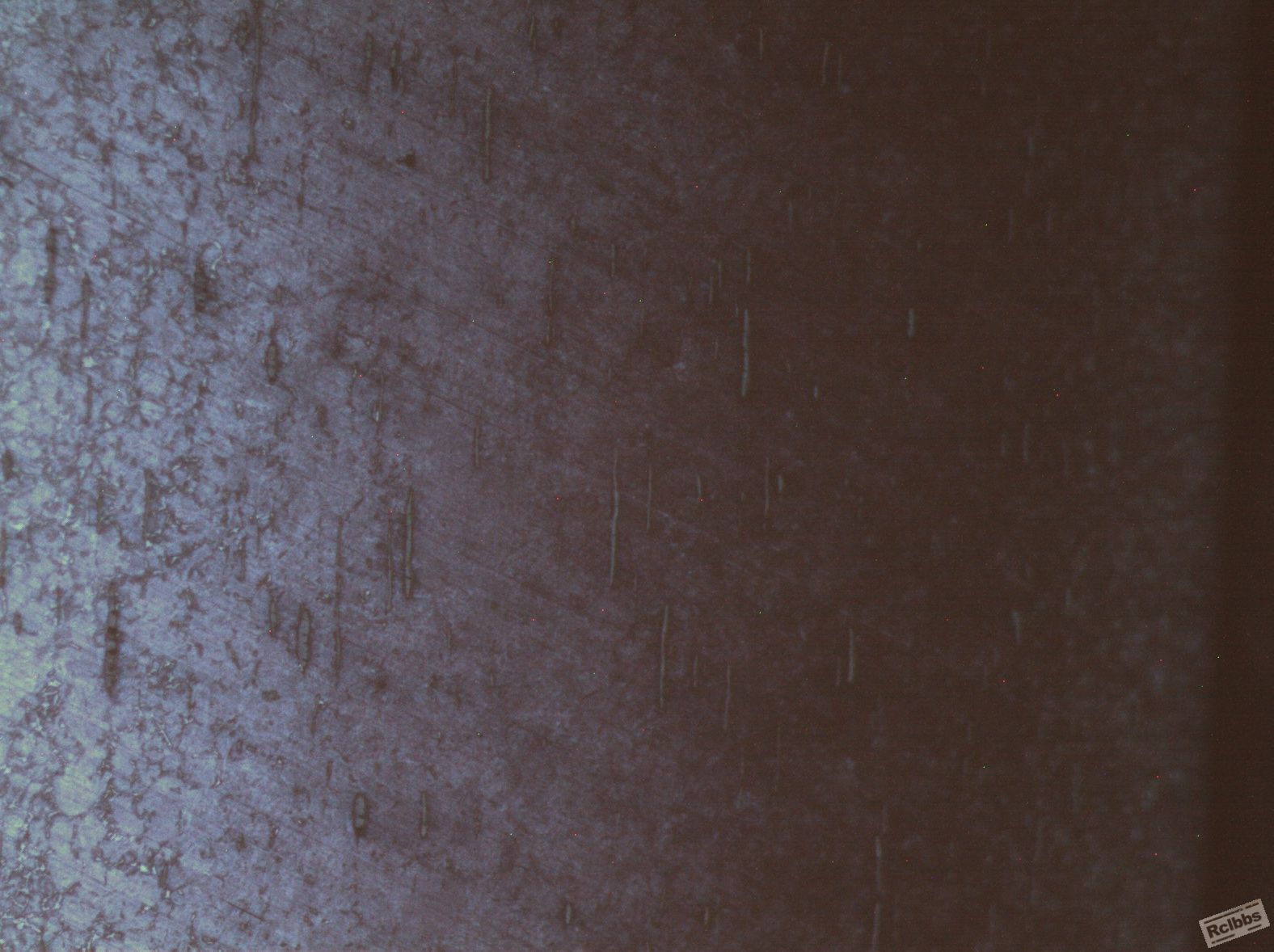

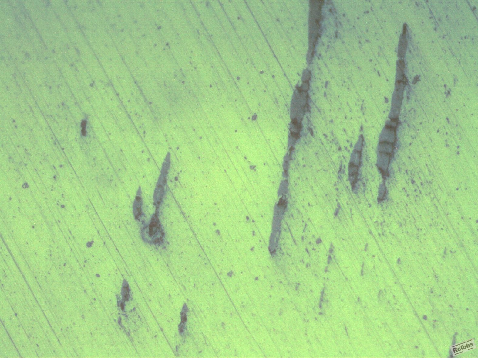

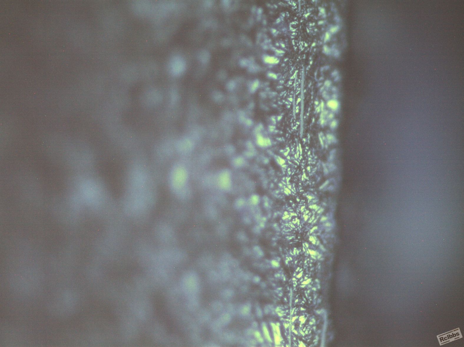

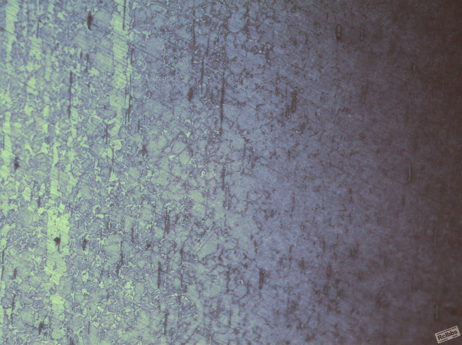

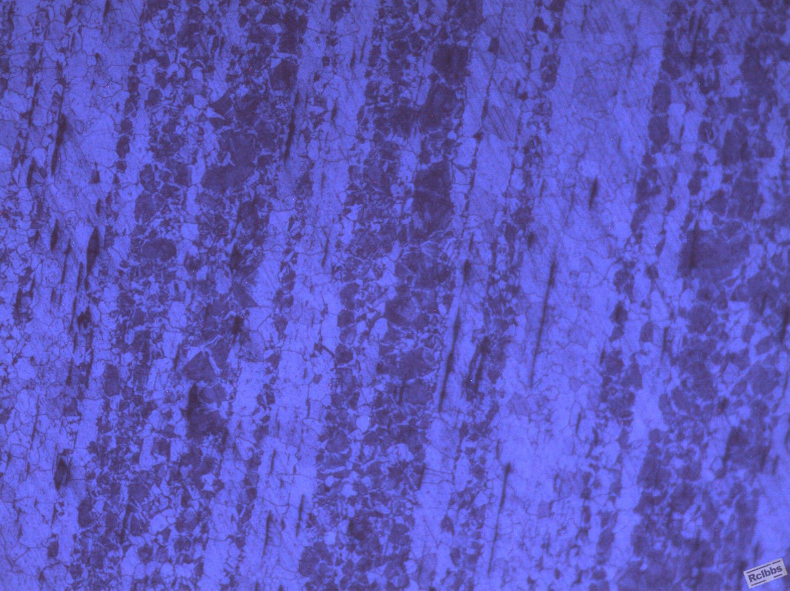

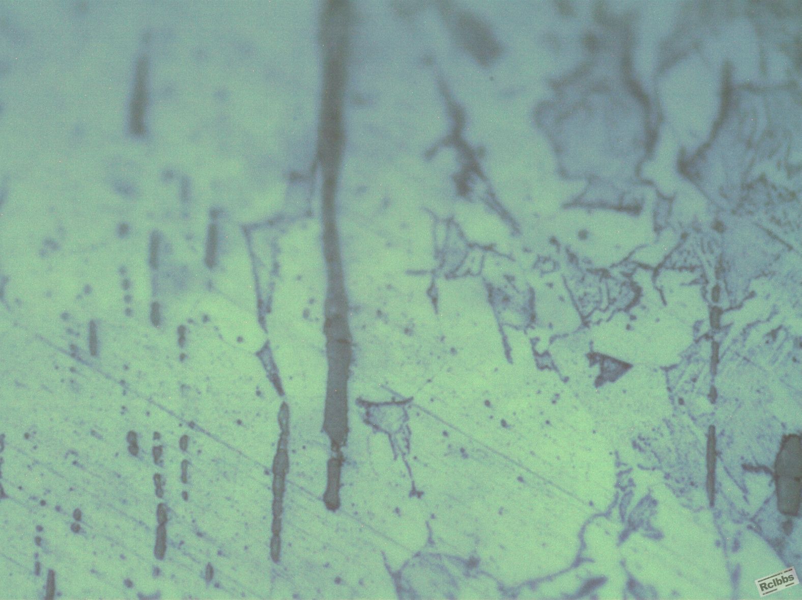

油泵的定位销断裂,据说是调质处理,不过我怎么看都不像,请各位大虾指点,有哪些缺陷?式样磨的不好。

 楼主| 发表于 2010-11-2 17:02:44 | 显示全部楼层
弄的有点乱,后面有说明的图片跟前面的没说明的图片一样。不好意思。
发表于 2010-11-2 17:59:19 | 显示全部楼层
看到有MnS夹杂,断裂分析最好有断面图,哪怕体视显微镜拍的也好啊。对裂纹起始处重点观察一下,看是否有大块夹杂,如有,一般是夹杂引起应力集中导致。
发表于 2010-11-2 23:01:03 | 显示全部楼层
好像根本就没经过调质处理
发表于 2010-11-3 08:32:25 | 显示全部楼层
从表层那组织看有点像渗碳的,但具体是不是还不能确定。还希望你把样何故 好一点。再传上来吧!!
签到天数: 1074 天
发表于 2010-11-3 08:46:08 | 显示全部楼层
惨不忍睹的制样,并不是调质处理,有点像感应淬火
发表于 2010-11-3 09:10:09 | 显示全部楼层
夹杂太多了
发表于 2010-11-3 09:11:36 | 显示全部楼层
样确实难看。。。。。。。
运行多久断了?
脆断还是疲劳?
签到天数: 34 天
发表于 2010-11-3 14:14:03 | 显示全部楼层
金相做得不好,没有拍清楚,表面好像碳含量有点高,是不是有渗碳了?最好镶埋一下,旁边再垫块金属,不然边上倒角就没法看了。还有几张一片黑是什么意思?
发表于 2010-11-3 15:04:36 | 显示全部楼层
一定是热处理出了问题.
从组织上看,
并不是回火索氏体,
我怀疑此产品调质的时候表面脱碳,
后进行了补渗处理.
签到天数: 1505 天
发表于 2010-11-3 15:10:29 | 显示全部楼层
从提供的图片看,硫化物夹杂比较严重;存在沿晶铁素体,从此图片看,调质确实没有作好.
