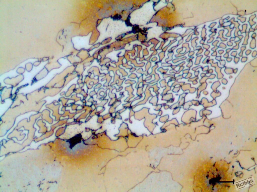

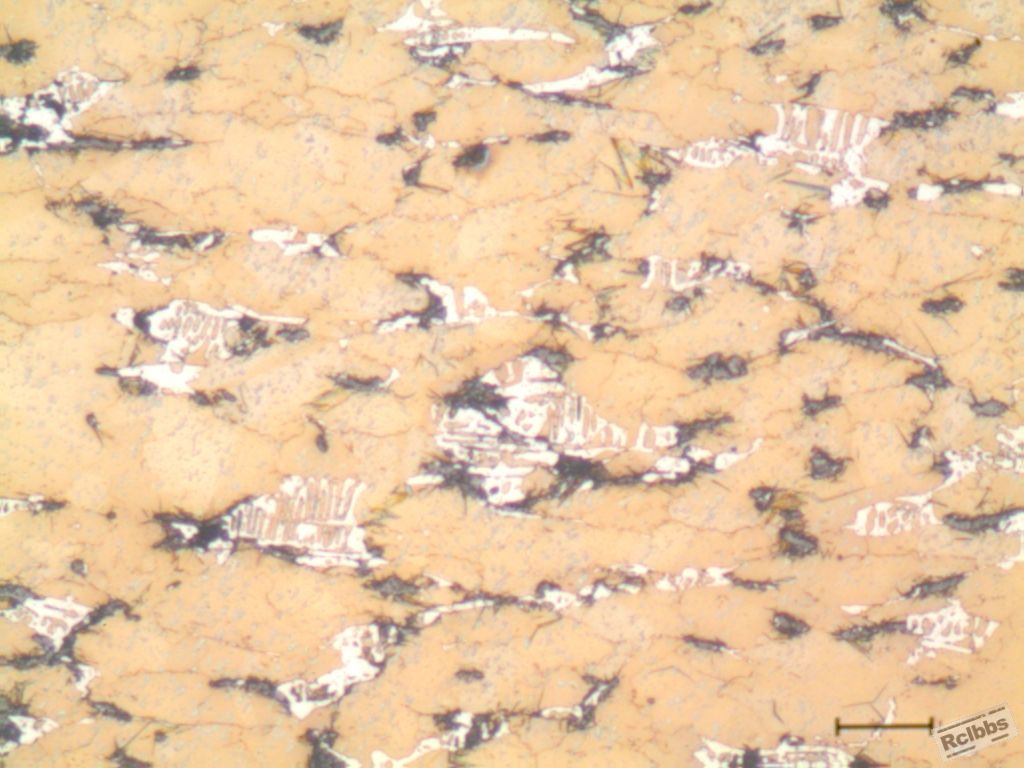

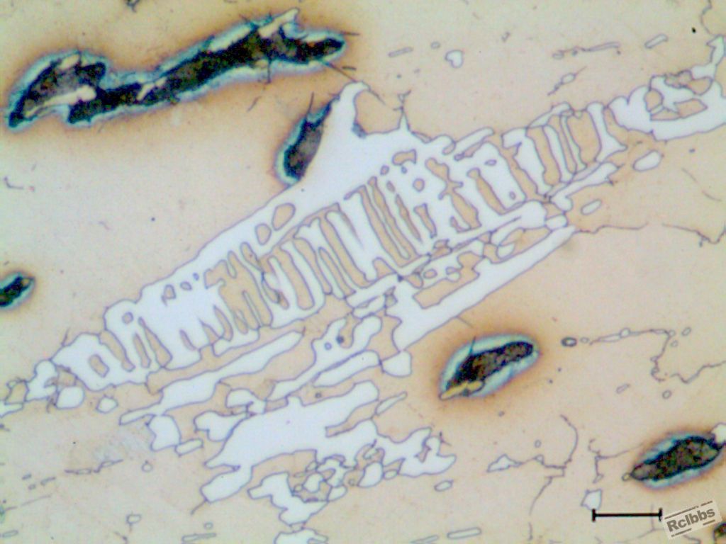

s3-200-50um-01.jpg s3-1000-10um-10.jpg 那些黑色区域是什么相?是石墨相吗? 我现在不敢确定。不是说Cr元素阻止石墨化, 镍为促进石墨化元素吗,两者谁的力量强一些?影响力更大?
材料含Cr7%左右,镍2%左右,C 3%左右

发表于 2010-11-3 09:10:09 | 显示全部楼层
黑色区域不像是某种相,如果感觉是石墨相,可以不腐蚀看一下。
 楼主| 发表于 2010-11-3 17:42:07 | 显示全部楼层
请楼上的专家能不能说细一点,如果不是相那是什么?依据您的经验。
表面应该是干净的
如果不腐蚀,如果存在石墨相,是不是就可以直接观察到?还是观察不到?
签到天数: 35 天
发表于 2010-12-3 19:34:32 | 显示全部楼层
是石墨的话 不用腐蚀直接可以看出来
图中黑色组织边缘有氧化的痕迹,是不是做样时候留下的呢
发表于 2010-12-4 06:52:47 | 显示全部楼层
铸铁石墨相需要在抛光后未腐蚀时100倍下观察。
发表于 2010-12-5 23:03:03 | 显示全部楼层
是不是腐蚀液没擦干净啊?
发表于 2010-12-6 15:23:20 | 显示全部楼层
感觉像是碳化物呢
发表于 2012-8-5 16:50:31 | 显示全部楼层
在这样的成分中出现石墨的可能性很小,估计是碳化物。
