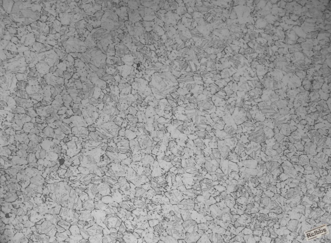

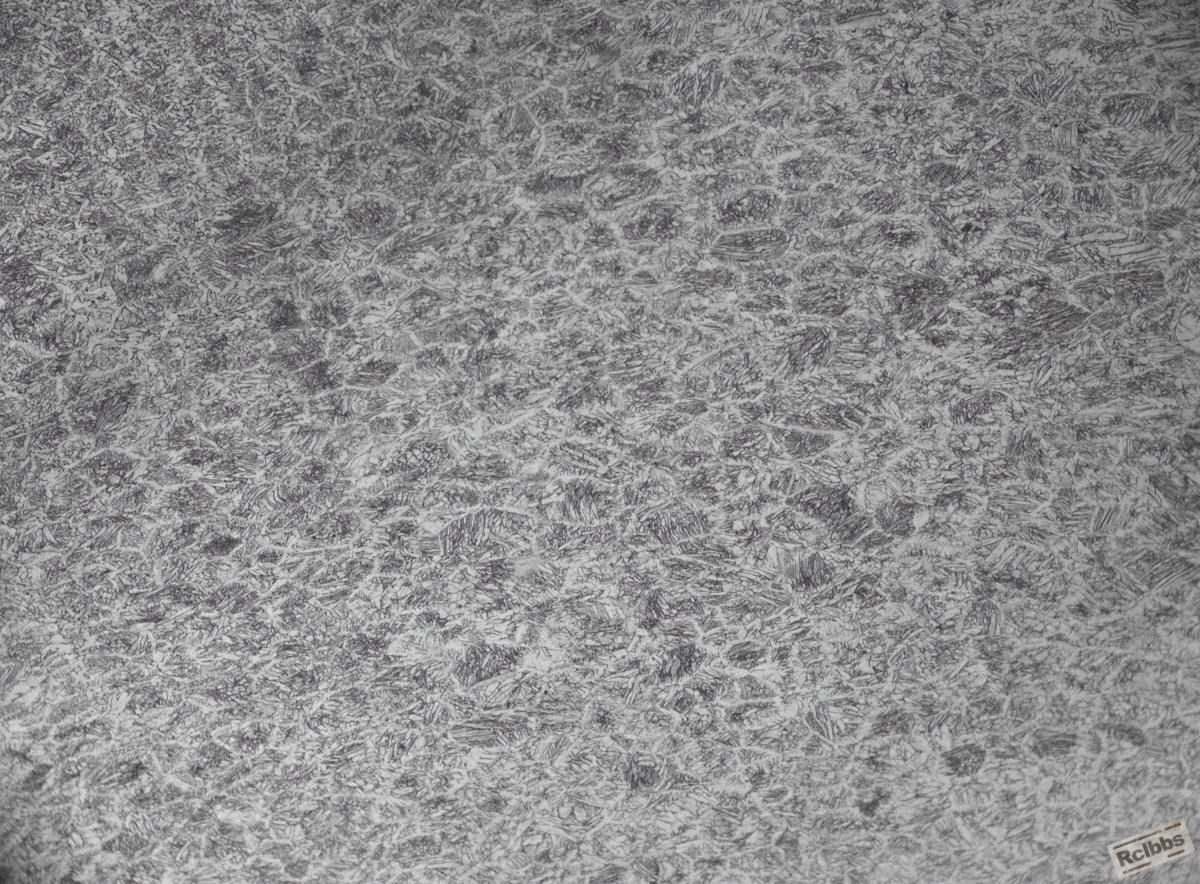

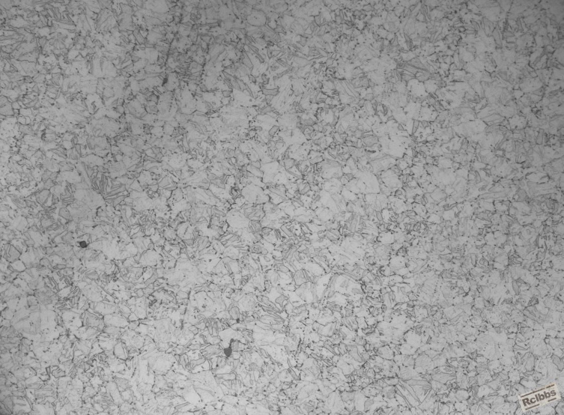

求助!以下为什么组织!材料牌号为17-4PH,原材料状态为固溶,下面图像为热鐓后的组织图像。

我是第一次碰到这样的材料和组织,不知道怎么说,有懂得这个材料工艺的以及组织的朋友,请讲解一下,希望能很好的了解与参考

补充一下第一张图是100倍,第二张图是500倍

在补充一下,此组织的维氏硬度为350HV5

自己说一下吧,是δ铁素体。

呵,,我看是典型的低碳板条M.

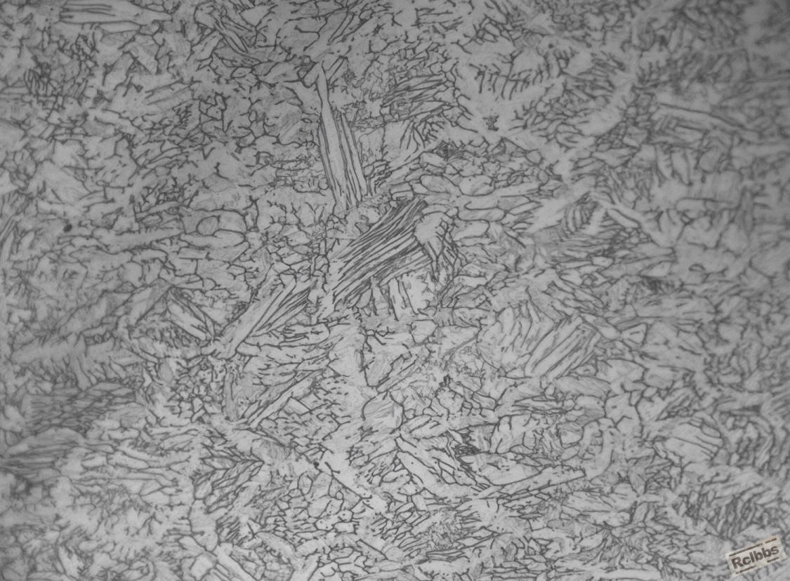

何以见得,凭个人感觉为成条状的δ铁素体,首先是在晶界处形核,然后再长大的。
签到天数: 344 天
 楼主| 发表于 2010-11-25 10:47:09 | 显示全部楼层
回复 8# shenfuhai
    你所说的低碳板条马氏体,我感觉首先在形态上与铁素体完全不一致;
  其次,二者形成的机理不同,在室温下,17-4PH固溶,空冷后是得不到低碳M的;
  再者,在光学显微镜下是很难分辨低碳M之间的间距的。

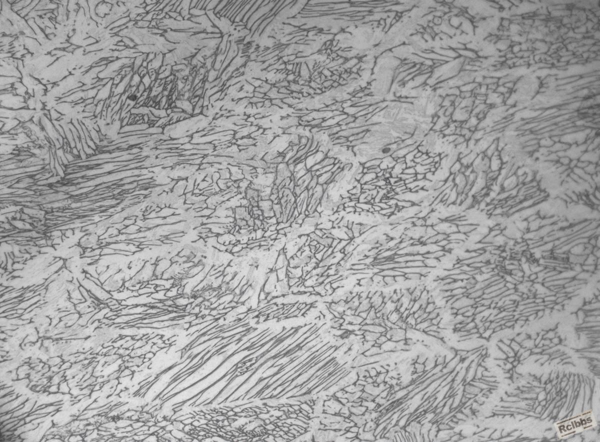

再传一些图片

发表于 2010-11-25 15:44:22 | 显示全部楼层
组织均为δ铁素体?不可能吧!试样时效一下再检测一下硬度和金相,会说明问题的。

图片拍得相当好,很清晰.
听取楼上的建议,,做下时效处理,看看硬度会不会变化.

17-4PH是马氏体沉淀硬化型不锈钢,固溶后的组织应该是低碳马氏体,如果冷速慢的话会有碳化物的析出,从上面的照片中可以很明显的看出碳化物(黑点)

第一张图为板条马氏体+网状δ铁素体,你下张图的金相怎么像带有铸态组织形态,它两个是同一种产品吗?

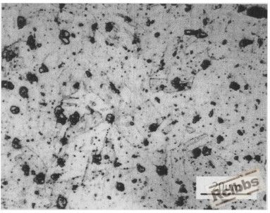

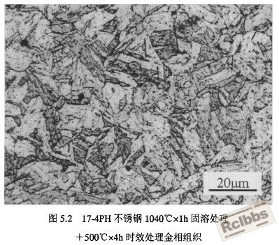

你这图片看着 。。。。给你上两张图片吧也是17-4的
1040固溶一小时后的照片,感觉固溶不到位,碳化物没有完全融入奥氏体中。
和你的图片差距很大。。。

好象是魏氏体

δ铁素体能成网状吗?详细说说
